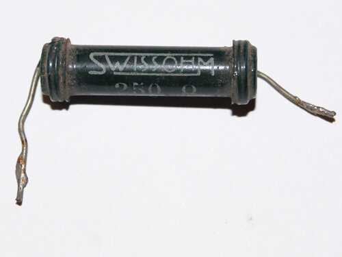

SWISSOHM

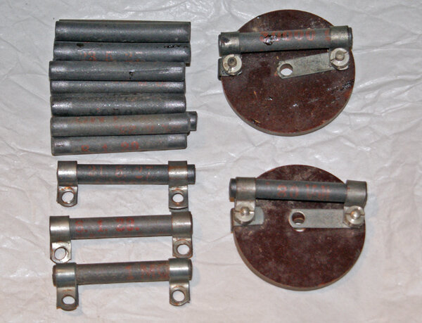

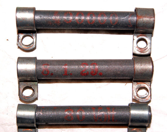

un autre modèle qui sort de l’ordinaire…
j’ai retrouvé toute une série de ces batonnets, dont quelques uns avec leur brides et deux avec leur support.
le marquage est trés interessant!
en plus de la valeur Ohmmique en Ohm ou en Megohm,
on trouve une indication de tension ( 80 V),
et la date ! la trentaine dont je dispose vont de 1927 à 1929.

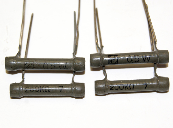

R64 NSF
je ne connais pas la signification de ce sigle.

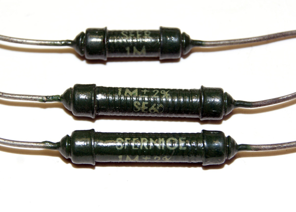

R65 SFERNICE
noté aussi SFER.

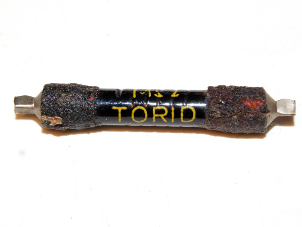

R68 TORID
(tout un programme…)

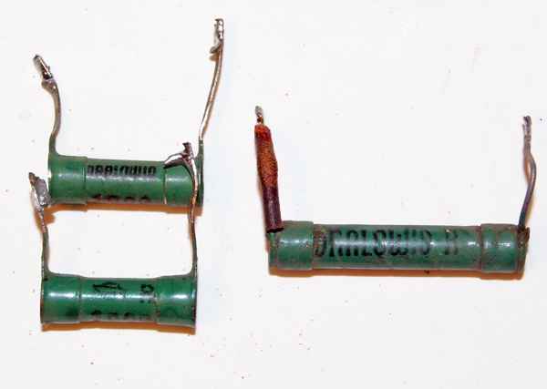

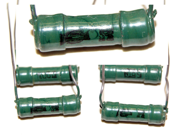

R67 est une version verte de R57
je n’ai pas trouvé la signification du logo: un cercle superposé à un rectangle ( une version du symbole OMEGA ?) suivi d’un R
Elles ressemblent aux Dralowid (w == Omega)
