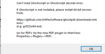

Mais quand je clique sur une image, elle s’affiche pendant 5 secondes et puis elle s’en va parce que le mode diapo passe automatiquement a la suivante sans que je lui ai rien demandé.
Parfois au bout des mêmes 5s, c’est ce message d’erreur qui s’affiche.
Clipboard02.jpgC’est trop pénible.
Avez vous une astuce pour stopper tous ces trucs ?

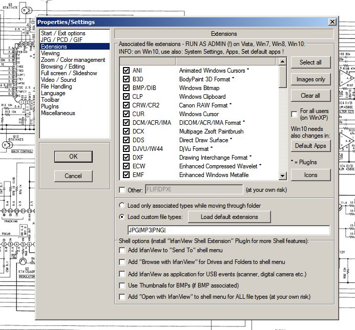

irfanview est très bien avec plein de raccourcis clavier efficaces !!!
bref: dans le menu options / properties, il faut indiquer les extensions que irfanview doit « balayer » dans le répertoire
j’en ai mis seulement 3 (il faut les séparer par un pipe (alt gr 6)
… et pour le mode « diapo » automatique
c’est le menu « view » : start stop automatic viewing ou bien raccourci clavier shit A

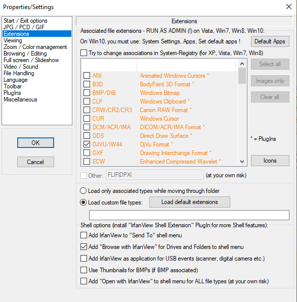

Comme je pense que ce problème vient peut être bien de windows, j’ai désinstallé Irfanview (et photofiltre qui ne m’inspirait pas). J’ai tout nettoyé, scanné les registres et réinstallé irfanview avec très peu d’extensions cochées.
Puis dans les parametres windows, j’ai mis irfanview comme visionneuse de photos par défaut.

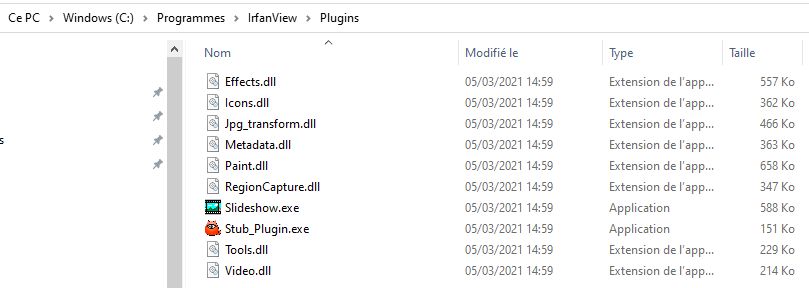

Rien n’ y fait.
Irfanview démarre toujourss en mode diapo sans savoir ni comment ni pourquoi.
Solution brutale j’ai viré le plouguine Slideshow.exe

Depuis que j’ai viré le plougine il y a toujours des messages d’erreurs mais l’image en cours reste affichée, ce qui ne m’oblige pas à aller fouiller dans les dossiers pour la récupérer.
C’est pas top, mais la mesure a été efficace.
C’est exploitable et je m’en contente.
