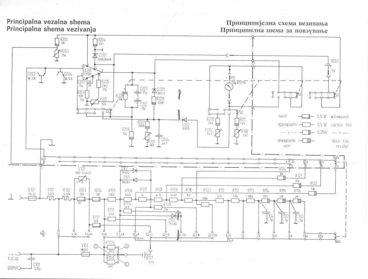

Récupéré sur une brocante, aprés nettoyage, remplacement du fusible a la place duquel j’ai trouvé un morceau de fil électric ! quelques fonctions marchent, d’autres plus, j’ai trouvé un schéma sur le net, mais est ce que quelqu’un a des renseignements sur ce type d’appareil, voir une notice :laughing:
gérard.
C’est un appareil ex-yougoslave…
Il y a des forums qui en parlent, en serbe et en italien (voir Google.)
Voici un schéma :
J’ai récupére un Unimer 1 , en panne aussi mais je n’ai pas trouvé de schéma :cry:
Pouvez vous me donner le liens ou vous avez trouvez le votre , peut-etre que j’y trouverai le schéma du mien
Merci

Je crois que j’ai trouvé le schéma de l’unimer 1 pour A.Debordes.
ci-joint.
gérard.

Merci à Gerard , c’est le bon schéma , ça correspond à ce que j’avais commencer à dessiner

Je vais pouvoir reparer la bestiole que m’avait donné notre ami Patrick C. , l’homme de la CAP :laughing:
Si c’est le bon, c’est parfait Alain, ça va fonctionner rapidement :laughing:
