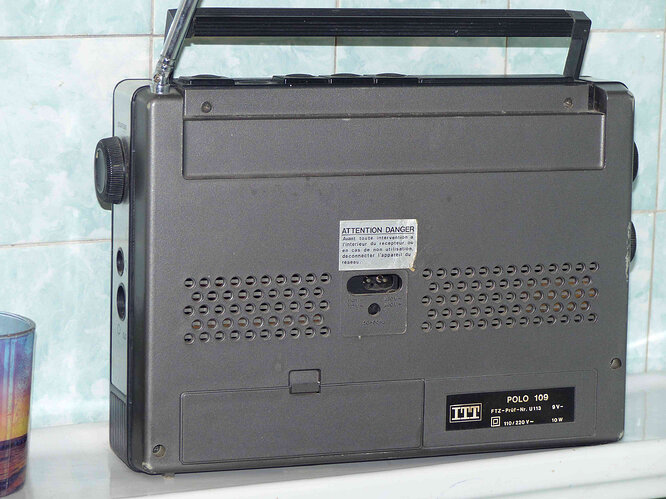

J’ai un ITT Polo 109 made in Malaysia. C’est un modèle 4 gammes GO/PO/OC/MF. Il n’est pas marqué Océanic, Graetz ou Schaub Lorenz.
Après nettoyage complet, remise en service, nettoyage (répété et fastidieux) des contacts du clavier, changement d’un condensateur chimique de filtrage (pas vraiment nécessaire) et vérification du circuit régulateur Vdc il reste un petit problème. Le son a une tonalité très grave, meme le pot. de tonalité tourné au max. vers les aigues. Ce pot. fonctionne mais permet de ne passer que de très très grave a… grave. Avant que vous ne posiez la question, un essai avec d’autres radios confirme que mes oreilles ne sont pas (pour l’instant) en cause !
