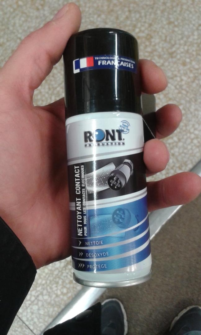

Bonjour à tous!
Après une petite période d’abscence, je reviens vers vous parce qu j’ai décidé de me lancer dans le nettoyage des potentiomètres!!
Je suis tombé sur ce produit : (pièce jointe)
Est-ce que vous pensez qu’il convient?
ça doit contenir un peu d'essence F et beaucoup de gaz propulseur...
sinon le litre d'essence F doit se vendre dans les 4.5 €... 10 fois moins cher que cette petite fiole ? Siffle
Clin  Daniel
Guyez Daniel a écrit :
sinon le litre d'essence F doit se vendre dans les 4.5 €... 10 fois moins cher que cette petite fiole Siffle
11.09 euros , plus port
https://www.sprayboutic.com/electricite-electronique/56-nettoyant-contacts-aerosol-405-ml-3328680073150.html
