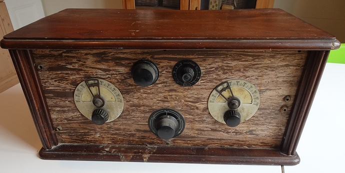

J'ai craqué : poste batterie

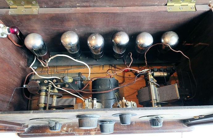

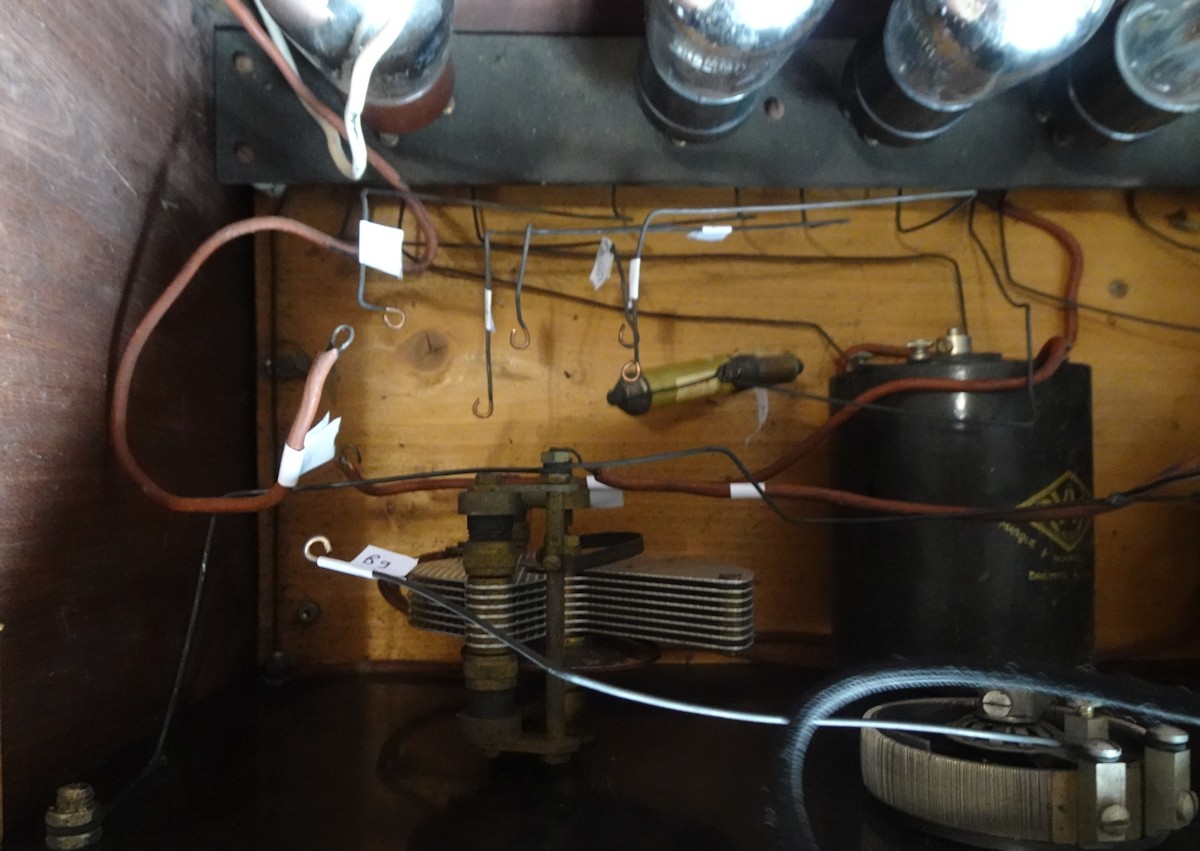

Bien qu’en train de préparer mon déménagement, j’ai craqué pour ce beau petit poste batteries…

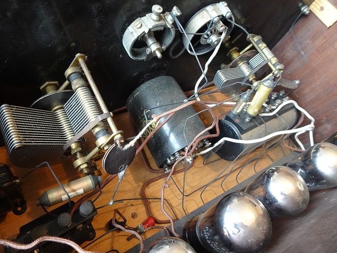

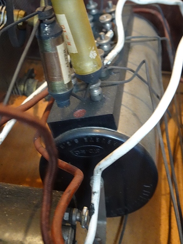

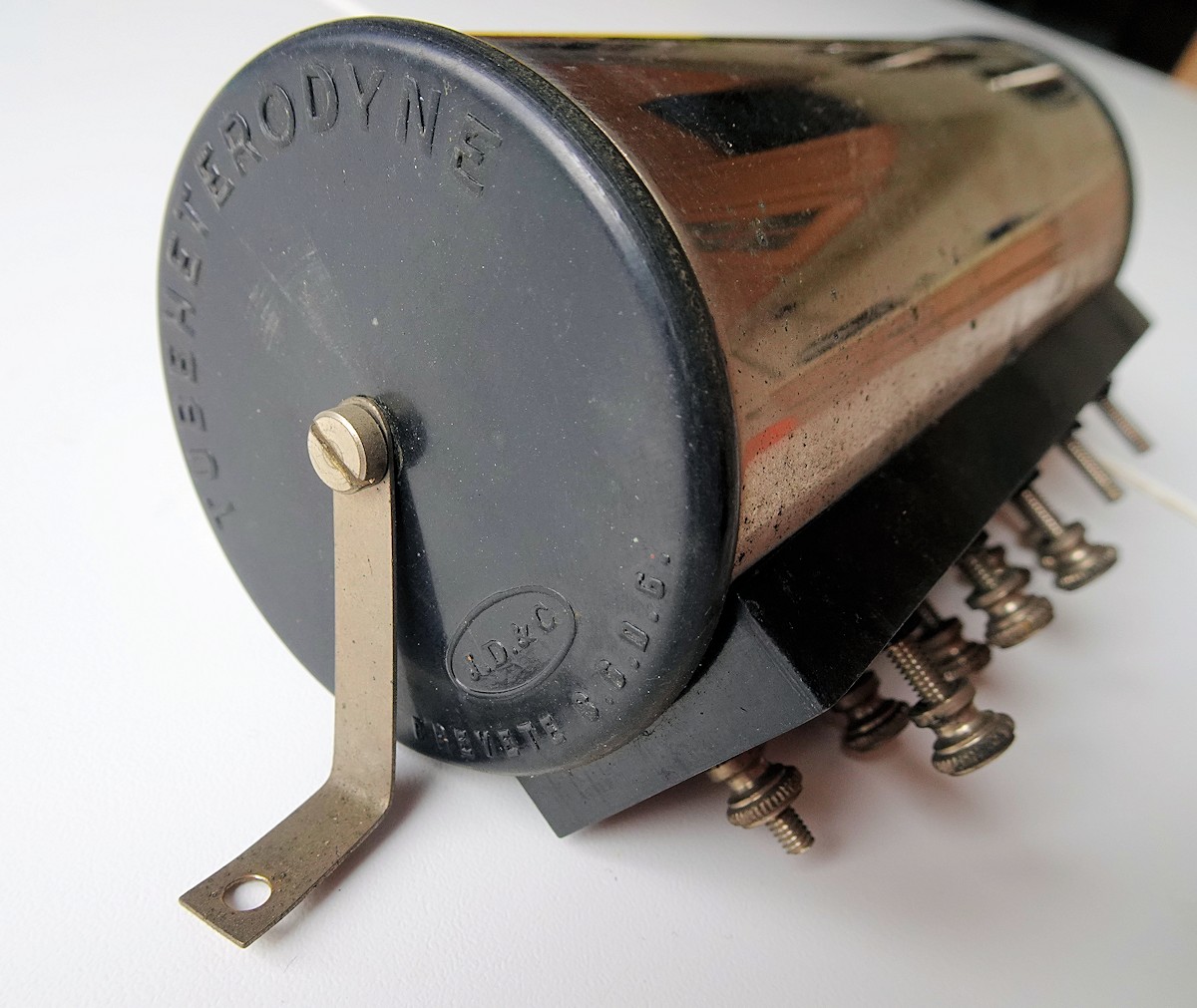

Pas du tout spécialiste de cette époque, je suis intrigué par ce long cylindre derrière de CV de gauche.
Qu’est-ce ?

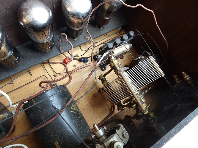

Les gros fils blancs ne me paraissent pas d’époque.
D’autre part, deux fils avec fiches bananes, à l’intérieur. Un bricolage ?
Les 6 lampes sont :
A441, A9, A9, D15, C9, B406.
Tous commentaires et infos bienvenus !
peut etre les transfo MF ?
il ne semble pas y avoir d’accord antenne , il etait sans doute utilise sur cadre
de toutes les façons le schema est simple a relever, un ohmmetre suffisant a reperer les bobinages

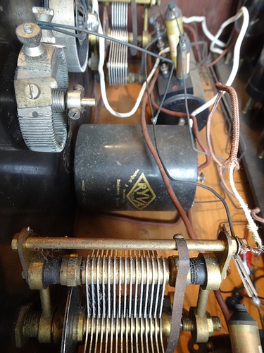

en y regardant de plus pres le materiel semble etre du Ryva ?
Si mes souvenirs sont bons, il s’agit des transfos MF , je dois avoir la pub quelque part , je cherche …
6 lampes, Mazette , un engin " de course "
Gilles va surement venir nous en dire plus :wink:
Les deux fiches bananes : vers une pile de polarisation ?

Oui, que du classique, il faut naturellement un cadre car il n’y a pas de bobinage d’entrée pour l’utiliser avec antenne et terre, le CV d’accord utilise le bobinage du cadre.
Il faut relever ls marque des bobinage ef ensuite on peut en connaitre plus avec les catalogues d’époque, mais le schéma est classique et connu.

Ce poste est superbe mais il a été bricolé , les fils de câblage à cette époque étaient tous en fil nu rigide, il en reste quelques uns …
Cdt
Roger
Bonjour, très beau model, à conserver précieusement.

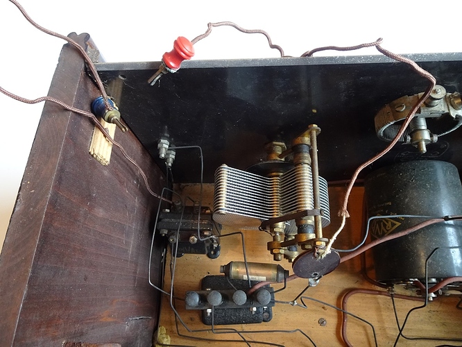

Démontage du bestiau, pour identifier les éléments et remplacer les conducteurs qui ne sont pas d’époque.
J’ai relevé le schéma. Pour l’instant c’est plus un plan d’implémentation des éléments, car pour moi certains sont des « boites noires »… :grin:
Et je n’ai pas encore accès aux connexions sous les lampes.
Mon petit miroir de dentiste ne suffit pas à y voir clair…
Bien que pas encore en retraite, j’ai bien envie de le remettre en état de marche.
Avec vos précieux conseils !

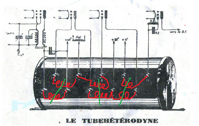

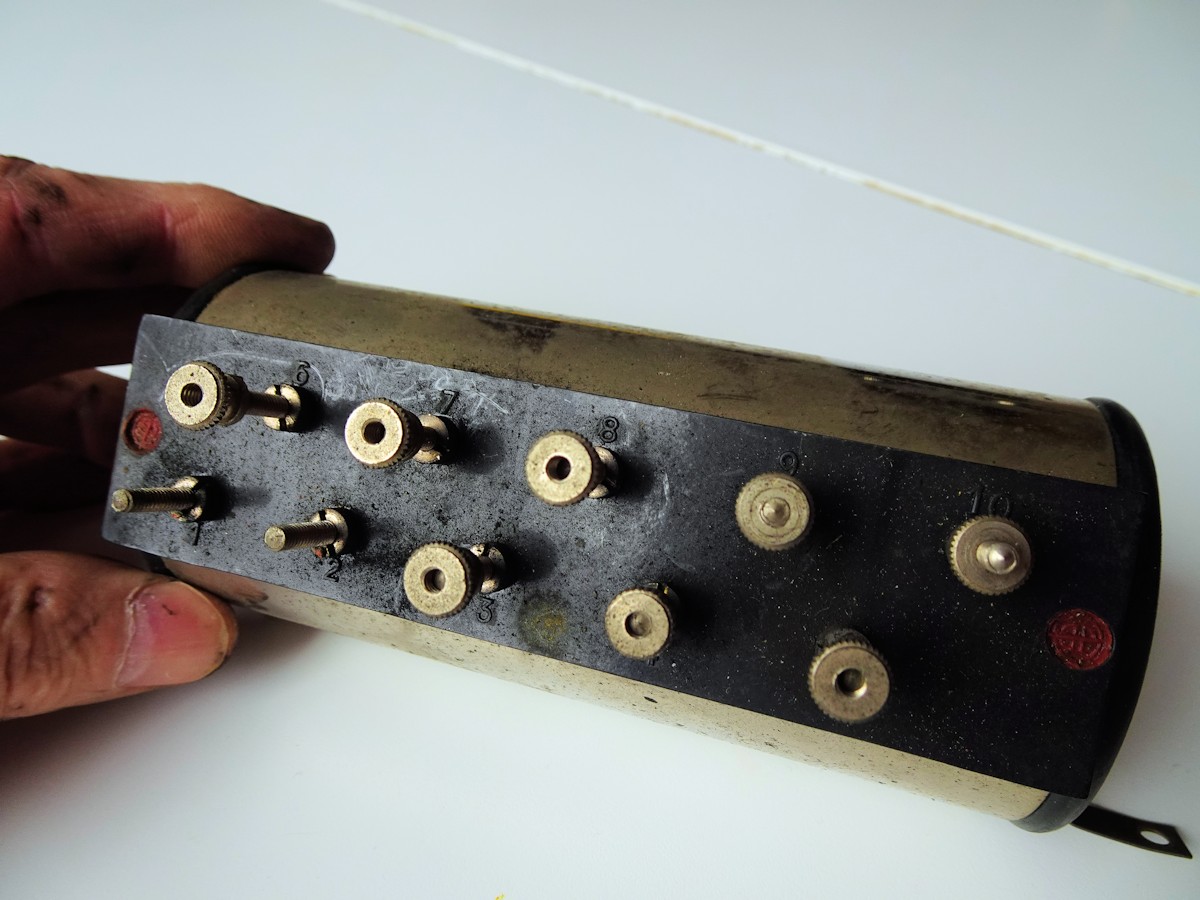

le tubeheterodyne , ça dit quoi a l’ohmmetre ?
Aucune idée de ce qu’il faut mesurer.
10 bornes.
Paire par paire, ça fait 9x8x7x6… combinaisons …
:thinking:

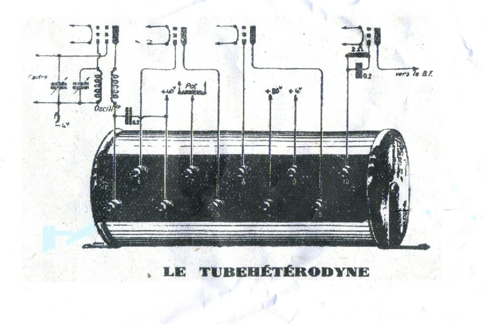

j ai trouve ca si cela peut t aider
Ah oui, c’est sur !!!
Un grand merci, ma recherche sur gogole n’avait rien donné.
C’est sympa, je vais pouvoir compléter mon schéma…
non beaucoup moins car comme on cherche un continuite si on a continuite 1 - 6 par exemple il est inutile de tester 6 - 1…
10 bornes
1 > 2,3,4,5,6,7,8,9,10 9 tests
2 > 3,4,5,6, 7,8,9,10 8 test
9 > 10 1 test
total 9+8+7+6+5+4+3+2+1 = 45 tests on est loin de tes craintes
et on a la structutre interne des bobinages si certains on des prises il faut definir leur ordre ensuite
super avec le schema de montage reste juste a verifier que rien n’est coupé
En fait je ne sais pas ce qu’il y a dans la boite ; le dessin me donne ce qui tourne autour…

cela pourrait etre comme cela, a verifier
