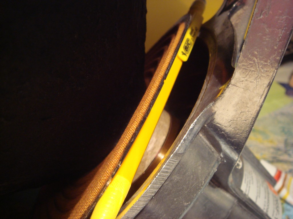

Je vous présente le boomer d’un caisson Eon 600W :265F-1_Design.JPG

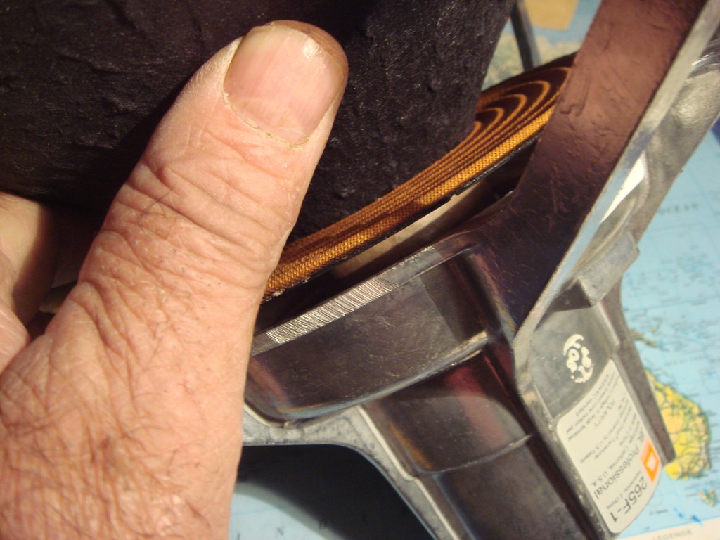

Et voilà ce qu’il en reste après quelques sorties :265F-1_Spider1.JPG265F-1_Spider2.JPG
3 solutions qui n’en font qu’une :
1 La benne.
2 Tenter le recollage à la néoprène en faisant vibrer la membrane au géné pour la centrer. Si ça marche pas voir #1
3 Couper le dôme pour voir si le moteur n’a pas brulé, remettre sur cales et recoller et si ça marche pas, idem #2
Jbl c’est plus ce que c’était ou plutôt si, il est resté le prix.
Mais avant #1, je vais récupérer l’aimant. Avec un aimant aussi puissant, on doit pouvoir commencer à s’amuser…

quel âge pour ce Hp ?
devrait être garanti çà semble être un défaut de collage
EON ce sont des enceintes et caissons actifs , pas normal qu’un spider décolle ainsi
si c’était lié à un excursion excessive le spider aurait pu déchirer
si le limiteur du bord est bien calé çà doit pas arriver
si mort , un « recone-kit » doit pouvoir se trouver en passant par Harmann france ou sur des sites de vente à distance spécialisés

L’alu n’a pas été dégraissé avant collage et voila…

Voici un avis audiofanzine qui semble assez bien documenté :
‹ Deux JBL EON 515 XT utilisées en spectacle musical live depuis 7 mois, comme satellite sur deux caissons de basse de 1000w. L’objectif était de passer au numérique question de poids en remplacement de MACKIE SRM 450 ancienne génération, utilisées 15 ans, irréprochables sinon leur 35 kg.
En ce qui concerne les JBL le son est particulièrement satisfaisant pour l’utilisation que j’en ai et leur 17 Kg bien accueillis par mes lombaires. Ce serait parfait si elles ne faisaient pas des allers et retours au SAV (une au bout de 4 mois, les deux à 7 mois).Si la garantie de 2 ans fonctionne, la fiabilité n’est pas au rendez-vous et le SAV répare avec plus ou moins de bonheur de conscience ou de compétence sans reconnaître cette absence de fiabilité et à ce jour n’a pas répondu à une demande d’échange. Affaire non close à suivre mais en spectacle j’avais gardé 2 MACKIE fort heureusement et qui retrouve leur fonction après avoir été dépoussiérées. ›
Le gros avantage du poids est une conséquence de la construction assez particulière du boomer et à l’ampli Crown classe D.
Mais il faudrait que la qualité suive.
En tout cas pour moi il est hors de question de mettre un HP neuf dans un caisson à problèmes.
Tx
pas bon ces JBL
ils ne savent plus coller un spider ?
ou saladier mal préparé ?
les bobines mobiles sont détériorées ?
il faudrait tenter un recours pour faire marcher la garantie des vices cachés
à ma connaissance ce tupe de problèmes n’existe pas sur les Hp de sono de provenance européenne
Beyma , Sica, PHL-audio, RCF, Faital, DAS, Precision-devices, BMS, B&c…
vu en lisant une doc de Hp Faital, une recommandation pour les colles à utiliser si remplacement de l’équipage mobile
Faital préconisait l’emploi de colles bi-composant, il y avait 2 références 3M et une autre dont je me souviens plus du fabricant
Il n’est pas à moi ce caisson. Un copain m’a demandé de le regarder…
Malheureusement il s’en est servi comme ça et le HP grattait.
En plus je crois que c’est un 2 Ohms…
