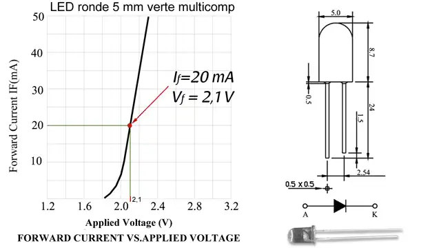

Je cherche une led basse tension dimmable
Seule une ampoule à leds à filaments peut rayonner comme une ampoule à incandescence, mais elle ne s’alimentera pas en basse tension.
Cdt,
Gérard
Je peut trouver des ampoules en 3v ou 4v mais la consommation est trop grande.
J’ai branché une ampoule de phare de voiture sur mon alimentation de laboratoire et quand je diminue la tension le courant ne diminue pas en proportion, dommage
Bonjour @nicolas1974
Une Led, c’est une diode, donc une courbe I/U très brutale : avec U en dessous de la valeur nominale, c’est éteint. avec U = valeur nominale c’est allumé. Avec U > valeur nominale, on crame tout si pas de protection de courant !
Comme expliqué dans ce fil, il faut faire varier la durée d’allumage par une tension en signal rectangulaire PWM.
Sinon, on fait varier la valeur d’une résistance en série avec la Led (ou le phare de voiture), ce qui fait varier I au lieu de U, mais avec beaucoup de pertes en chaleur et en rendement.
