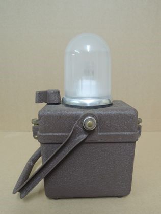

Je cherche une led basse tension dimmable
Bonjour, j’ai beaucoup cherché sur internet mais je ne trouve pas: j’aimerais une ampoule led (ou un ruban led) branchée sur une batterie 3,7v.
Je désire pouvoir faire varier l’intensité lumineuse (et donc en même temps la consommation).
C’est pour une grande lampe Wonder Tifon.
Merci!

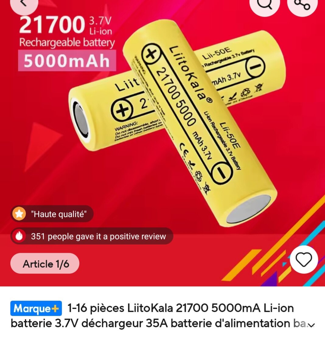

Merci, maintenant j’ai la place pour mettre plusieurs batteries en série, d’habitude j’utilise celles-ci:

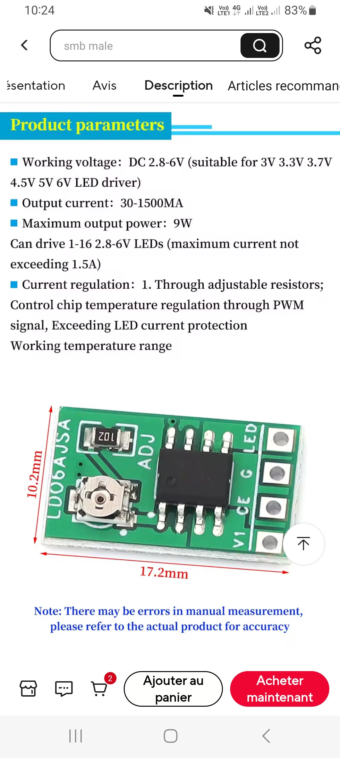

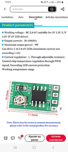

J’ai trouvé ca mais je ne trouve pas de led, je ne m’y retrouve pas
J’avais modifié une lampe Wonder Tifon avec une ampoule 220v 15w et un gradateur a triac, j’aimerais faire la même chose mais en portable!
Le circuit que vous montrez, c’est ce que j’ai utilisé.

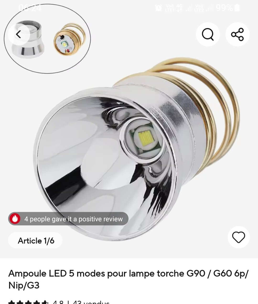

Pour l’instant j’ai commandé cette ampoule qui possede 5 modes: fort, moitié, faible, clignotant et sos.
Je ne sais pas si elle conviendra, elle est dirrective mais le globe de la lampe Wonder est poli donc l’eclairage sera diffusé, je vais tester. Elle s’alimente entre 3,6 et 4,2v.
ce sera déjà moins directif en virant le réflecteur …et encore moins en mettant un bout de papier calque devant (ou mieux, si on peux , y mettre une de ces lentilles diffusante de TV à écran plat , si on a pas ça, tenter d’en trouver en faisant les poubelles et les bennes à DEEE !)
