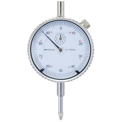

un comparateur sur la palette
une pile 9V
la palette est attirée le + pile correspond au + bobine

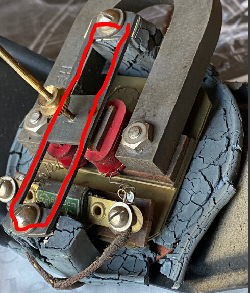

Désolé, mais c’est quoi la palette ?
Et un comparateur ?
palette
comparateur
Merci mais je n’ai pas malheureusement pas de comparateur.
Mais je vais pouvoir me débrouiller avec cette solution.

Et accessoirement cela s’entend à l’oreille si on inverse ou pas ?
non pas du tout
Bon alors si cela ne s’entend pas pourquoi chercher le plus et le moins ?
simplement pour ne pas demagnetiser l’aimant comme tu le dit
Lorsque tu auras remonté ton diffuseur électromagnétique, tu pourras l’essayer et voir exactement à quelle position de la vis de réglage la palette mobile vient se coller sur le noyau des bobines.
  • Si la les bobines sont alimentées avec la polarité correcte la force d’attraction de la bobine va s’additionner à celle de l’aimant, la palette mobile sera donc attirée plus fortement et vivra se coller au noyau depuis une distance plus grande.
  • Si les bobines sont alimentées avec la polarité fausse la force d’attraction de la bobine va venir en contesens de celle de l’aimant, la palette mobile sera donc attirée moins fortement et vivra se coller au noyau depuis une distance plus petite.
Il faut jouer avec la vis de réglage et tu comprendra mieux, tu peux la régler juste avant que la palette ne colle au noyau, si tu alimente correctement les bobines la palette va peut-être venir se coller sur le noyau à ce moment là, alors que si tu n’as pas la bonne polarité rien ne se passera, des essais à faire.
