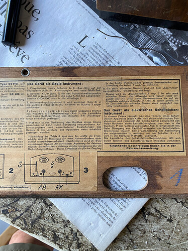

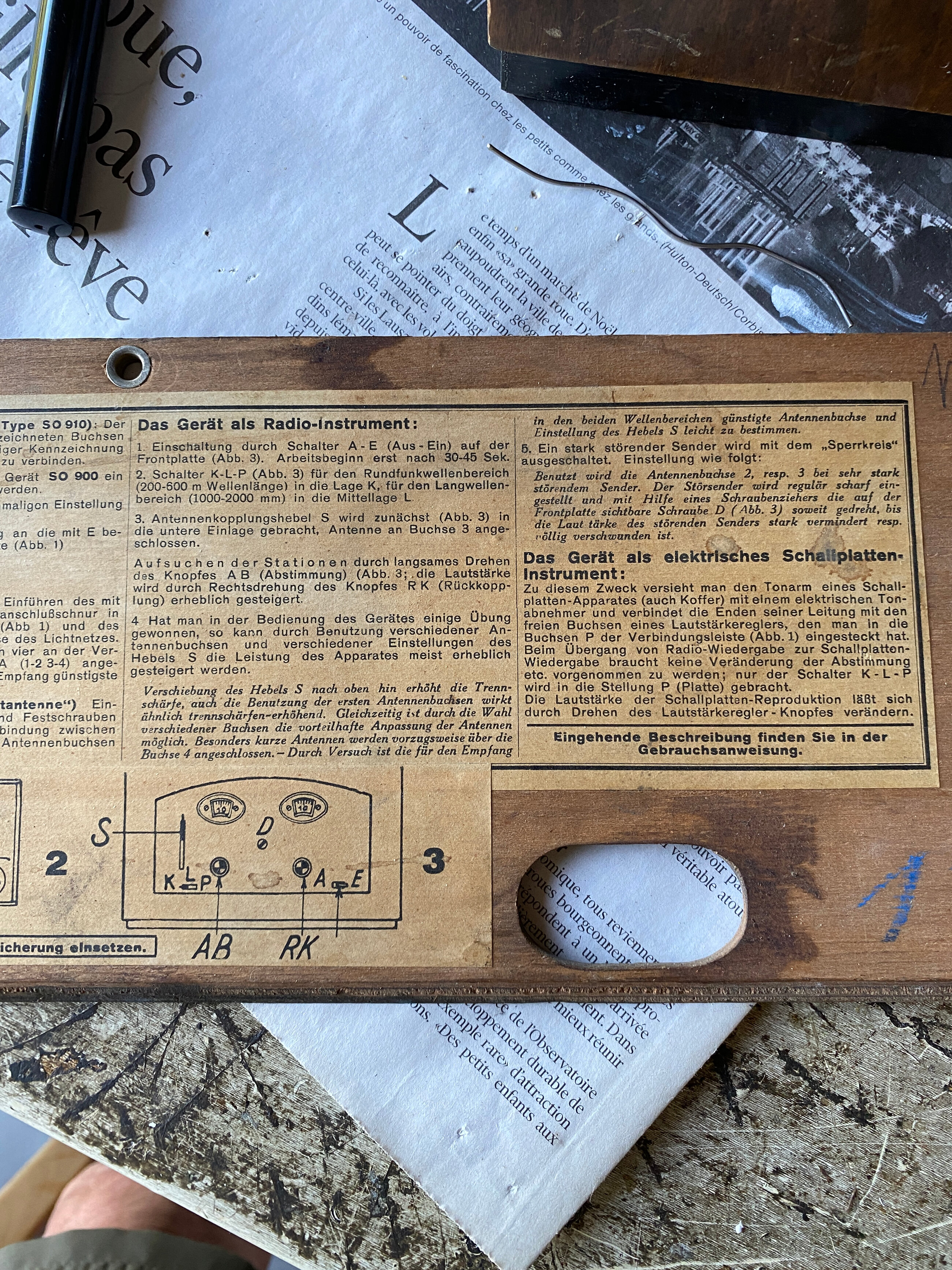

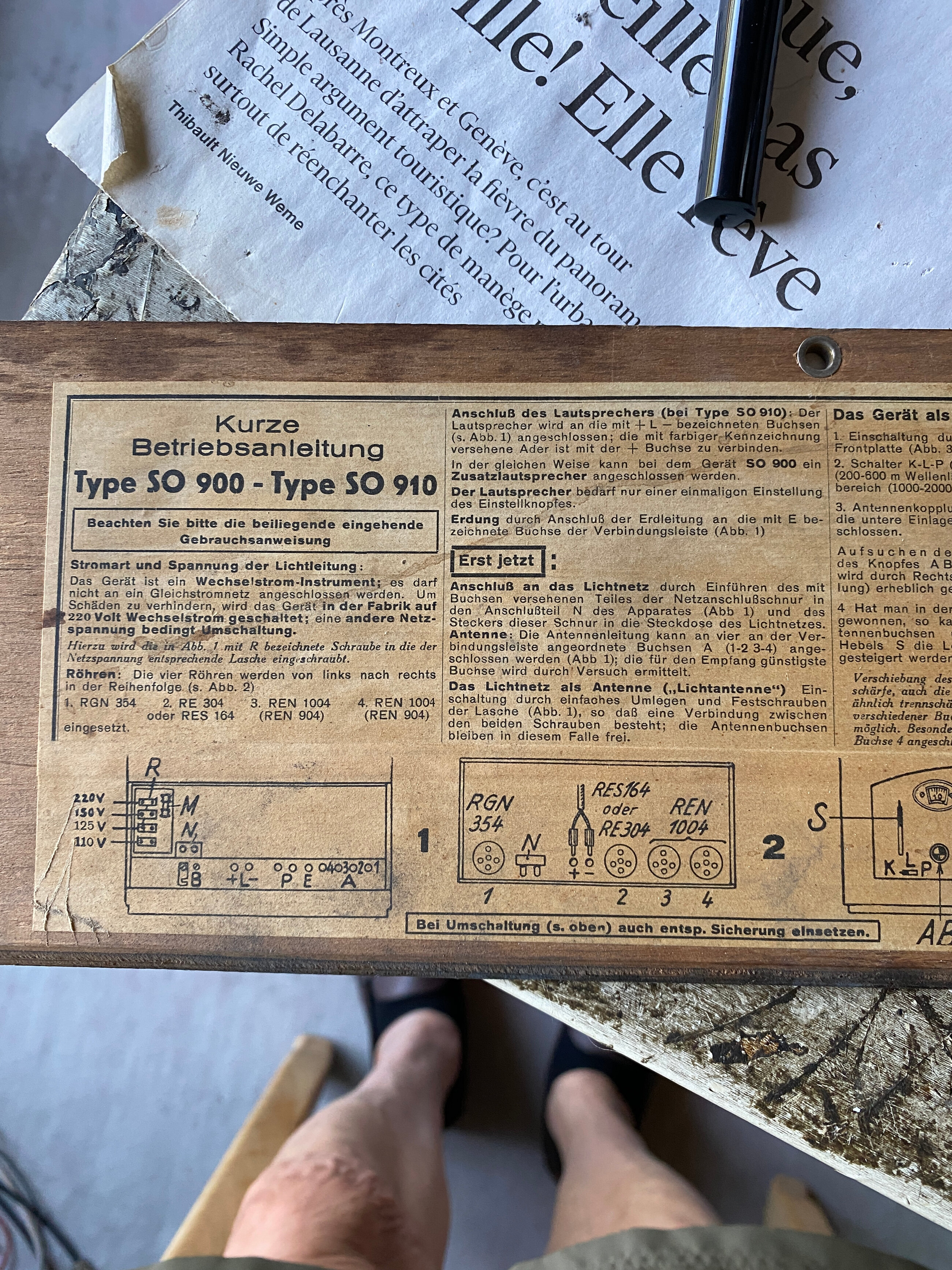

Le couvercle inférieur du châssis nous donne un résumé du manuel d’utilisation et nous donne des infos sur les tubes et l’utilisation du poste mais rien sur le fabriquant.
Cela parle d’un type SO900 et SO910. Voici la photo de ce couvercle inférieur
La traduction du couvercle ne donne aucune info sur le fabricant.
La recherche sur Doctsf avec les tubes donne 6 postes mais aucun ne correspond.
La recherche avec les types SO 900 ou 910 ne donne rien non plus et l’IA en perd son latin…
Ce n’est ni un Pantophone ni un Lindström, qui ont peut-être vendu des récepteurs SO.
La marque c’est Schneider-Opel, selon l’abréviation SO, comme je te l’ai dit le 8 avril dernier lorsque tu as acheté ce poste et que nous étions ensemble à Granges.
Le type c’est Meteor 900 W, la page Rmorg est ici :

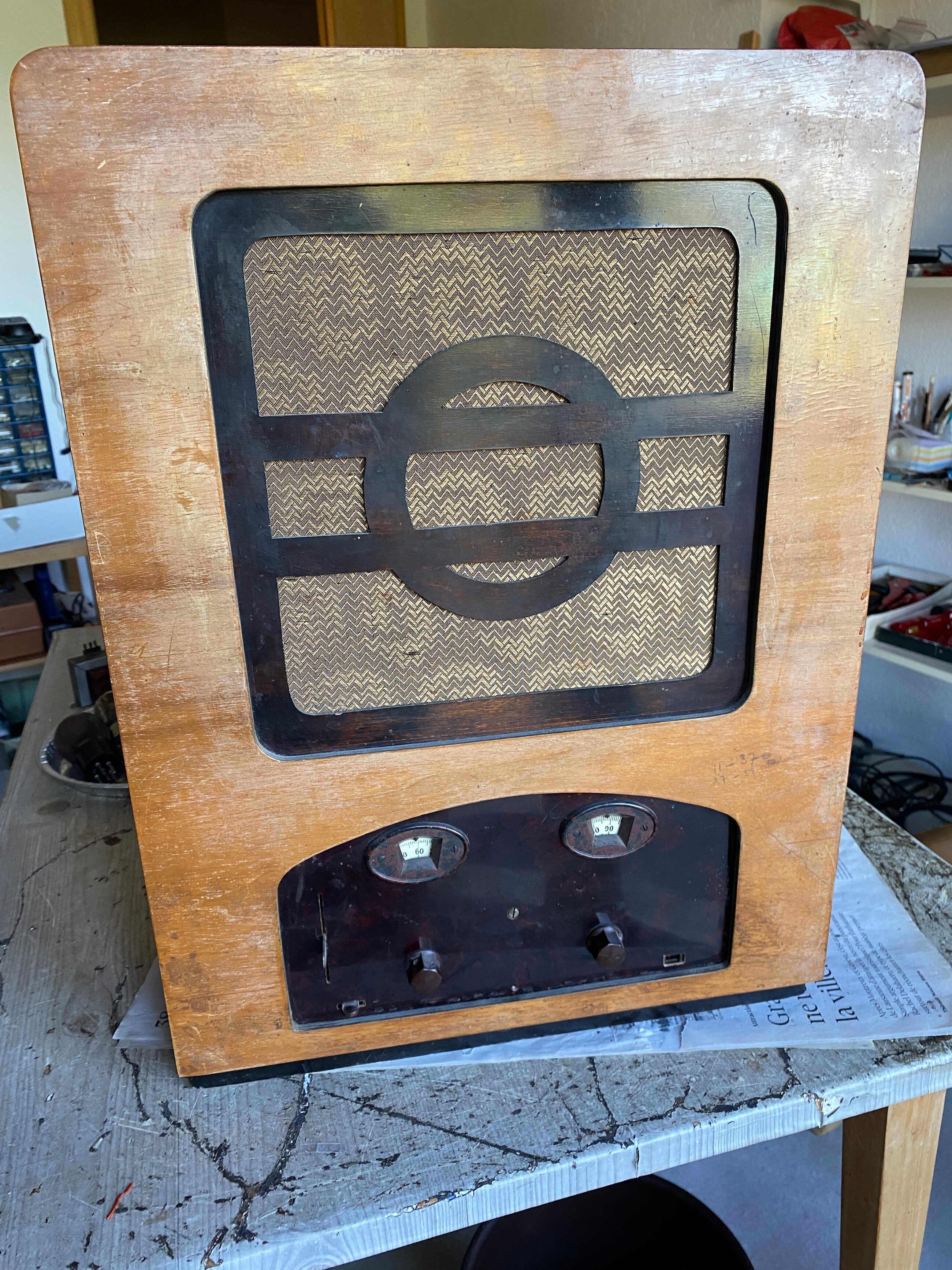

C’est bien compliqué cela. Tous ces appareils sont les mêmes ou presque.
Le mien n’a pas l’inscription Pantophone sur le panneau arrière et il a aussi perdu sa plaque d’identification. Sinon il est identique à celui proposé par le forum allemand.

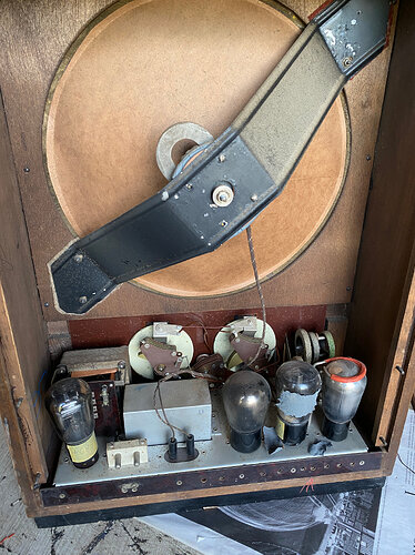

Avec la fiche du Météor j’ai trouvé le schéma, ce qui va faciliter la révision.
