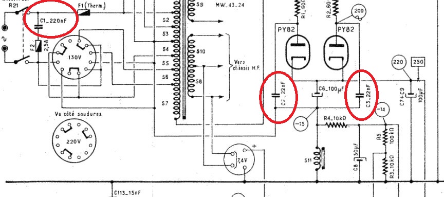

Je demande de l'aide aux spécialiste télévision philips Panne Condensateurs
pour vous les retrouver sur le schéma

Merci les amis j’ai trouvé les condensateur moderne vous assurer grave
mettre le sélecteur de tension sur 240 volts (apparemment notée sur le bouchon carrousel )
vérifier f2 et aussi le fusible thermique f1
Et supprimer les connections par dominos!
