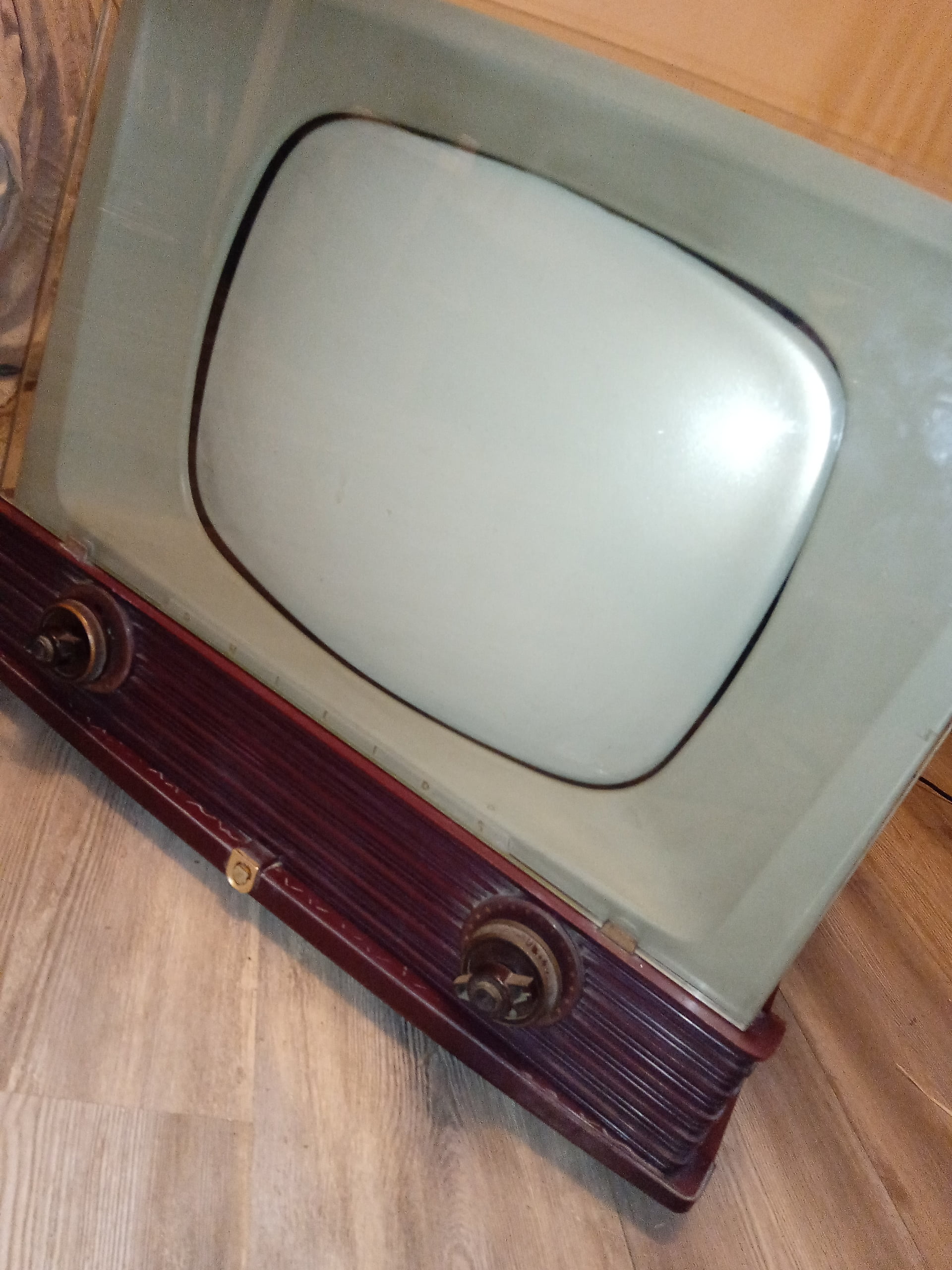

Bonjour à tous j’ai petit problème sur ma télévision Philips tf 1761 de 1956 que viens d’acheter elle vient de tombé en panne l’écran s’allume plus et j’ai condensateur qui cramé pourtant elle est en position 220 v je voulais savoir quelle sont cet 3 condensateur pour que je puisse les changé avec condensateur neuf

Bonjour oui je doute bien je voulais savoir pour les 3 condensateur qui ce trouve au dessus du transformateur et je voulais les replacé par des condensateur moderne car il sont explosé et depuis je ne plus d’images a écran
rien de marqué dessus ?
sans schema c’est sans espoir
@mark.hippenstiel tu as qq chose en schemas ?
Non il y’a rien d’inscrit sur les condos je suis dans l’embrara

Il faudrait juste les références du voltage,uf ou PF et ohms des 3 condos serait cool merci d’avance
Pour cela il faudrait que tu nous détailles où ils sont connectés :wink:

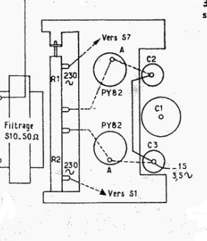

Elle vont entre lampe py 82 le transfo et le tube cathodique

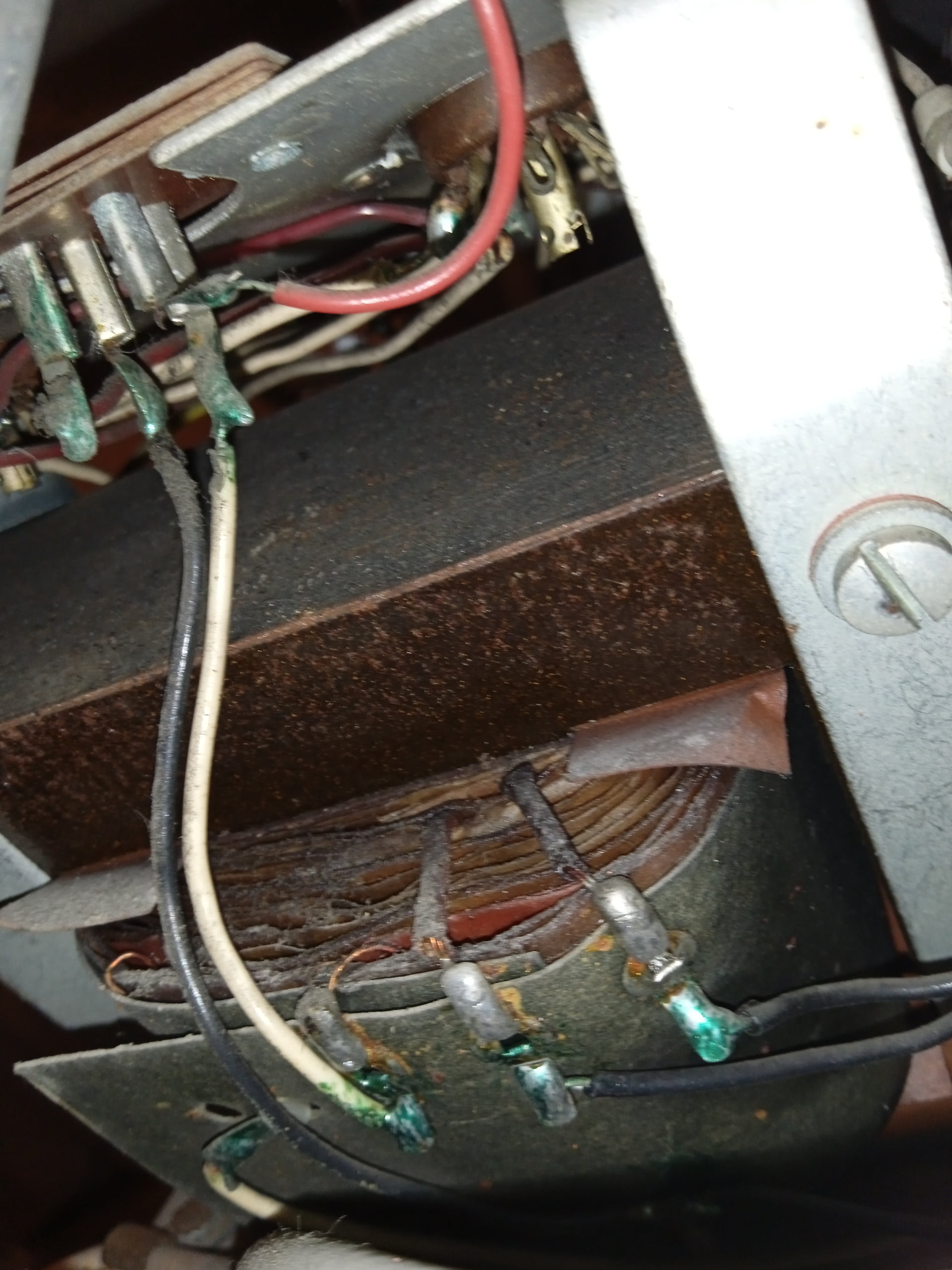

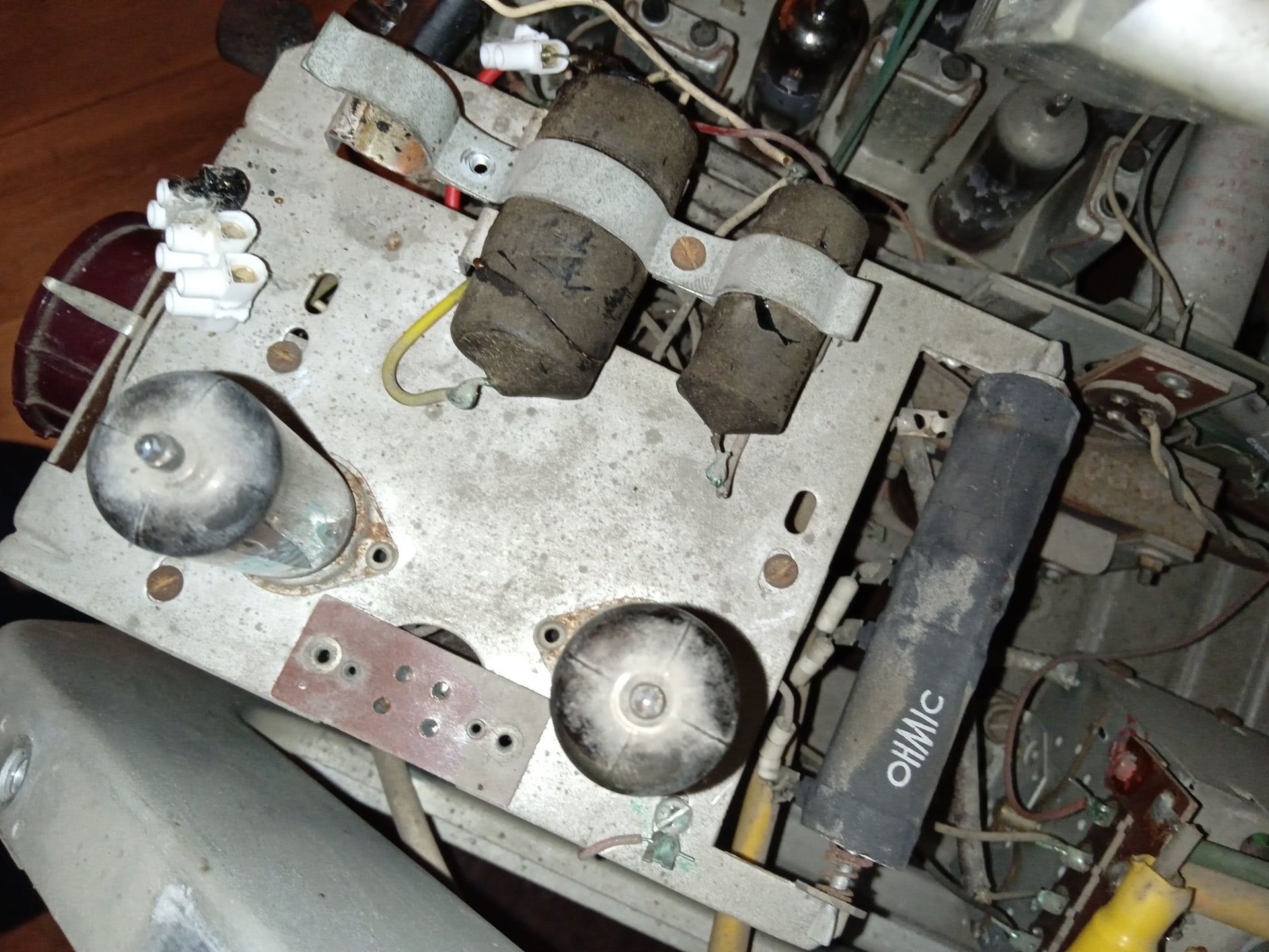

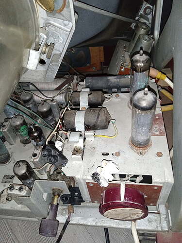

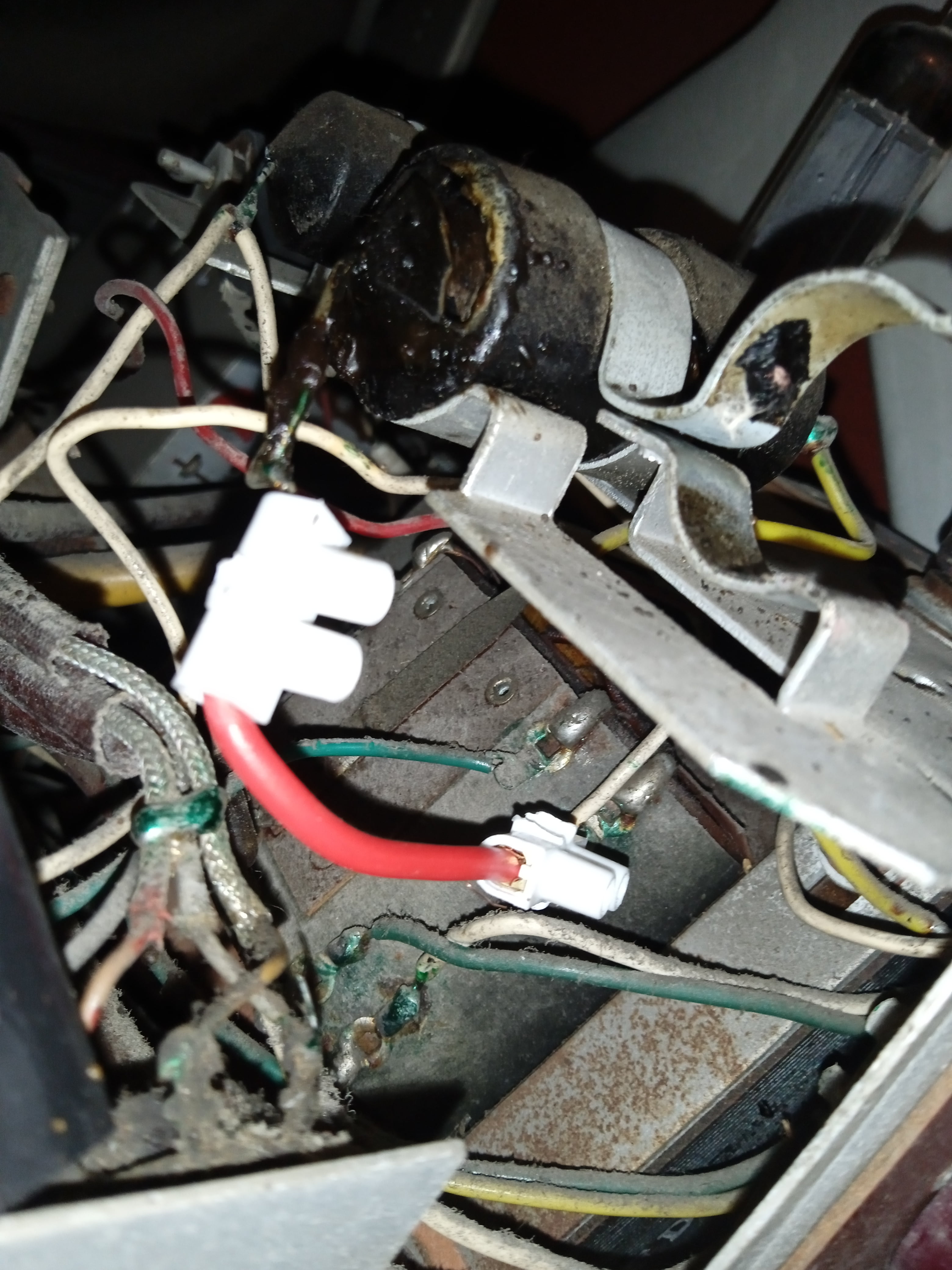

d’aprés vos photos il s’agit de C2 C1 C3
Oui c’est ça
J’ai c1

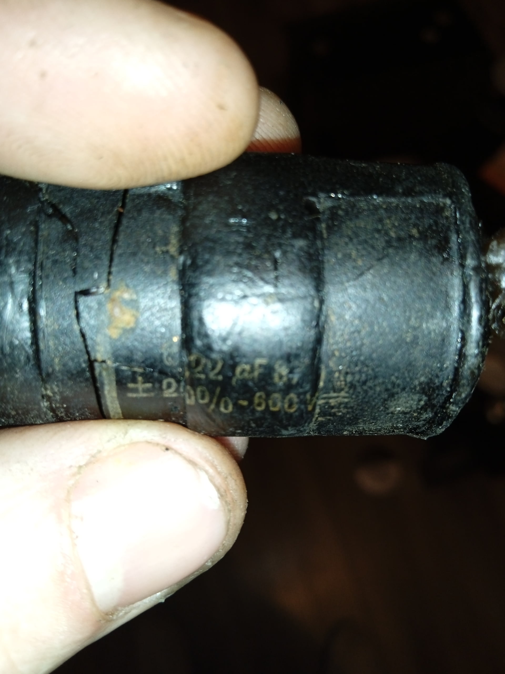

et d’après le schéma C2 et C3 = 22 nF et d’après ta photo 600 V
C1 = 220 nF
