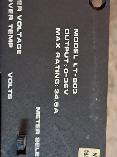

Je donne une alimentation Lambda LT 803 en panne
0–>36V 34,5A

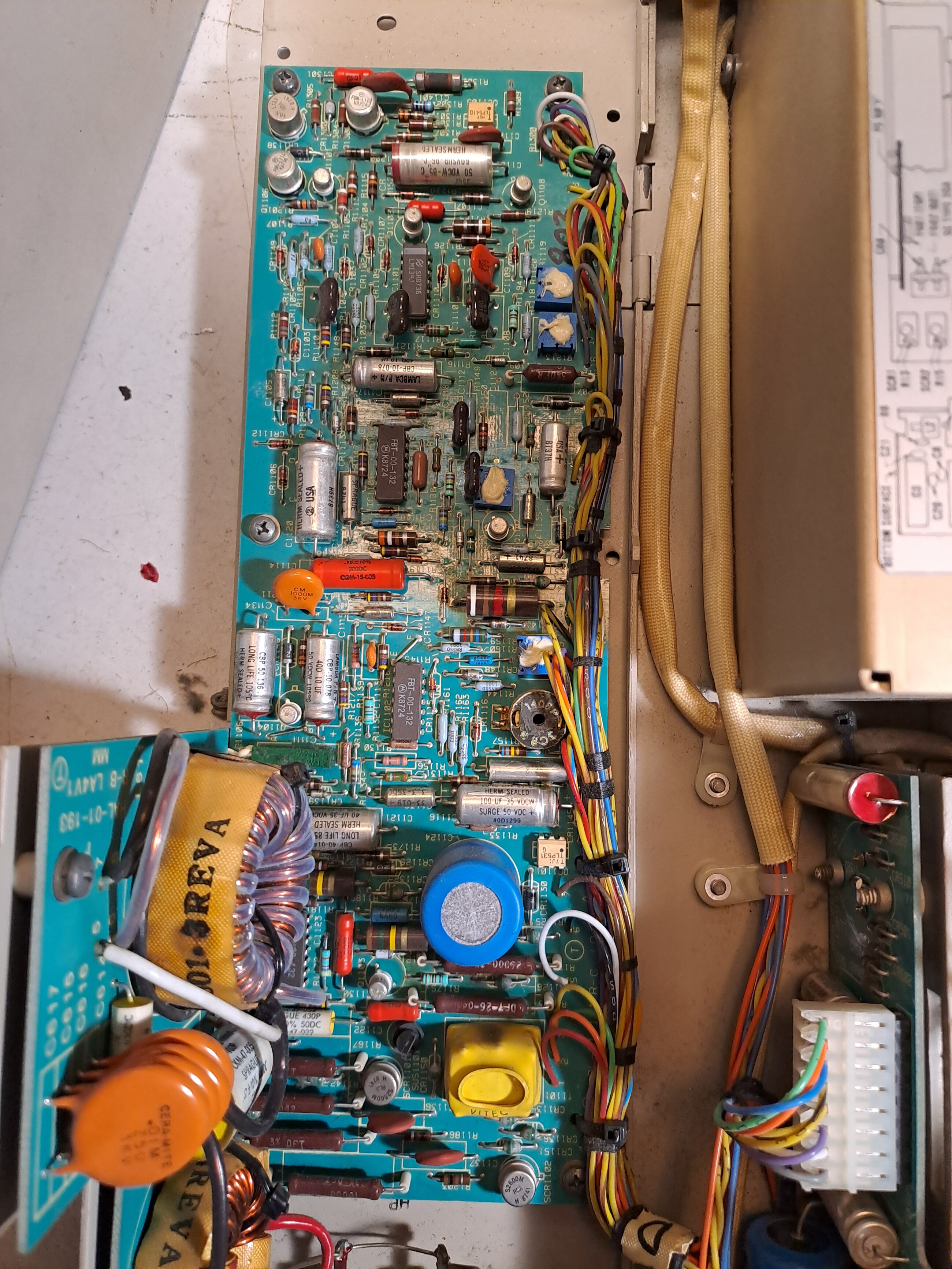

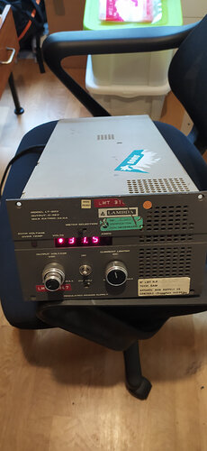

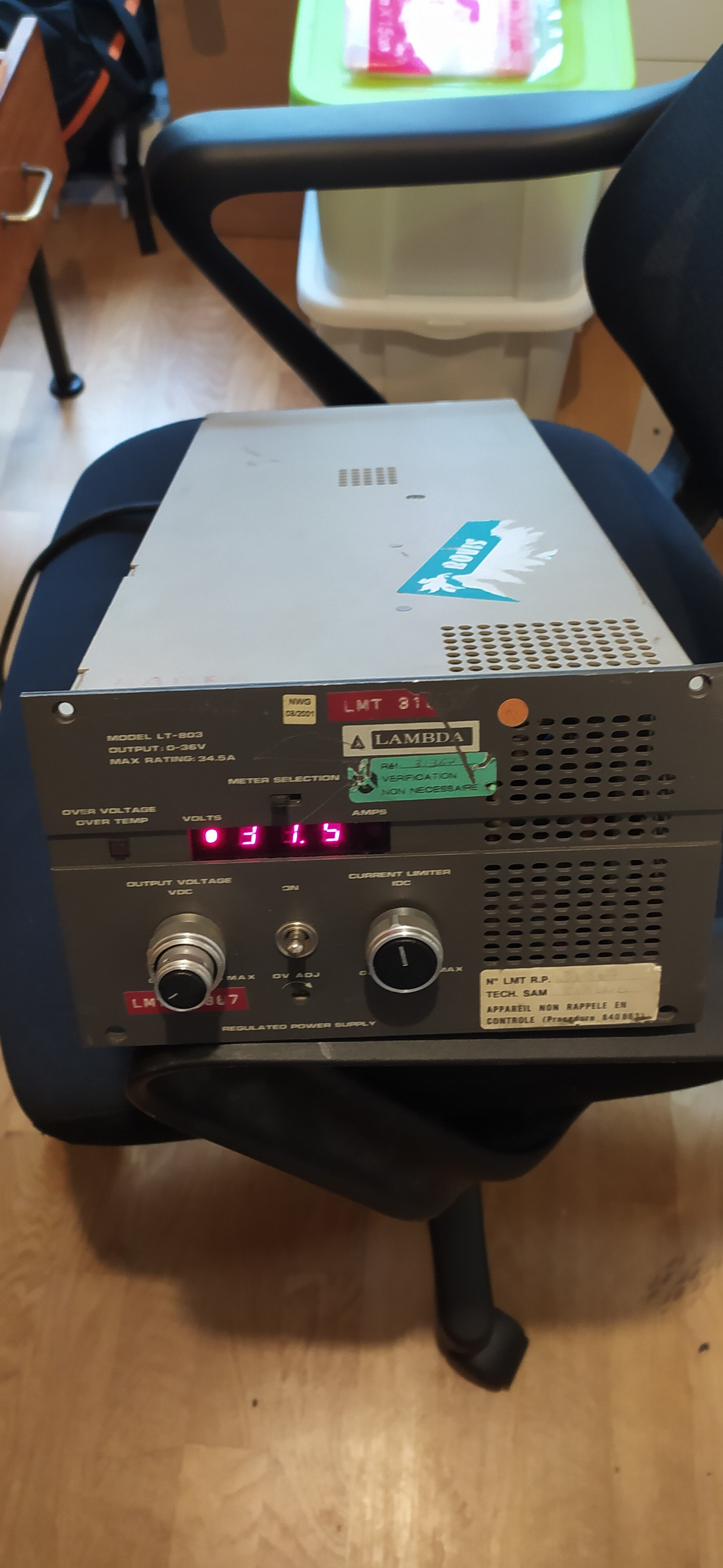

Après une fort sympathique rencontre et la visite d’une collection, hum…, comment dire… wahouuuuuuuuuu ! , c’est le terme :star_struck: , un bon gros bébé de 15 kg est venu rejoindre son nouveau papa :+1: .

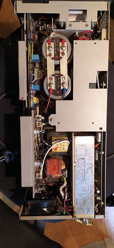

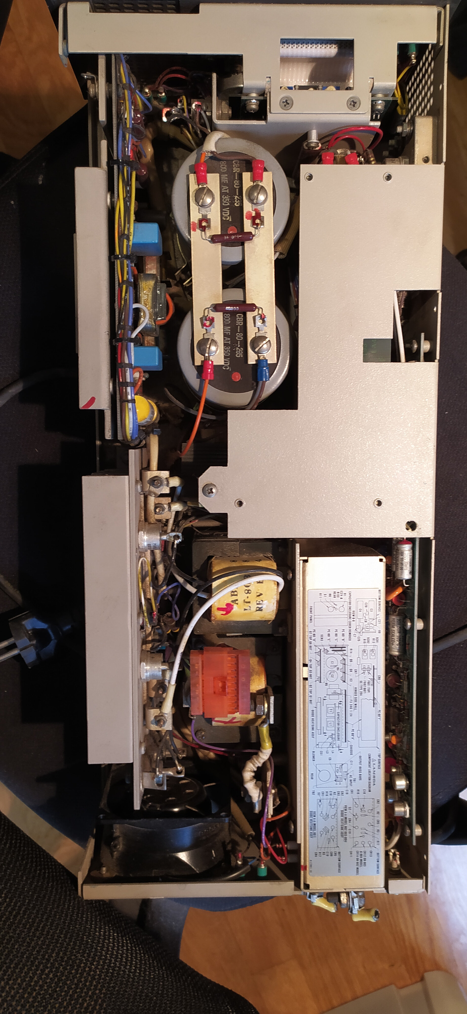

L’alim semble fonctionner mais elle ne descend pas en dessous de 15V et ne monte pas au dessus de 32V, ce n’est doute pas grand chose et je pense plus à une dérive de composant qu’à une véritable panne.
En tous cas avant de mettre les pattes dedans je vais soigneusement en faire le tour pour ne pas créer des problèmes là où il n’y en a pas.
En effet, les alims à découpage ont vite fait de se transformer de princesse en gros crapaud vésiculeux à la moindre faute :scream: :zany_face: !

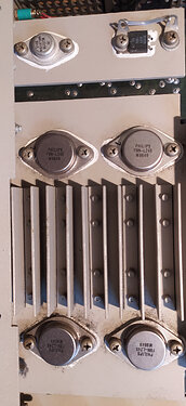

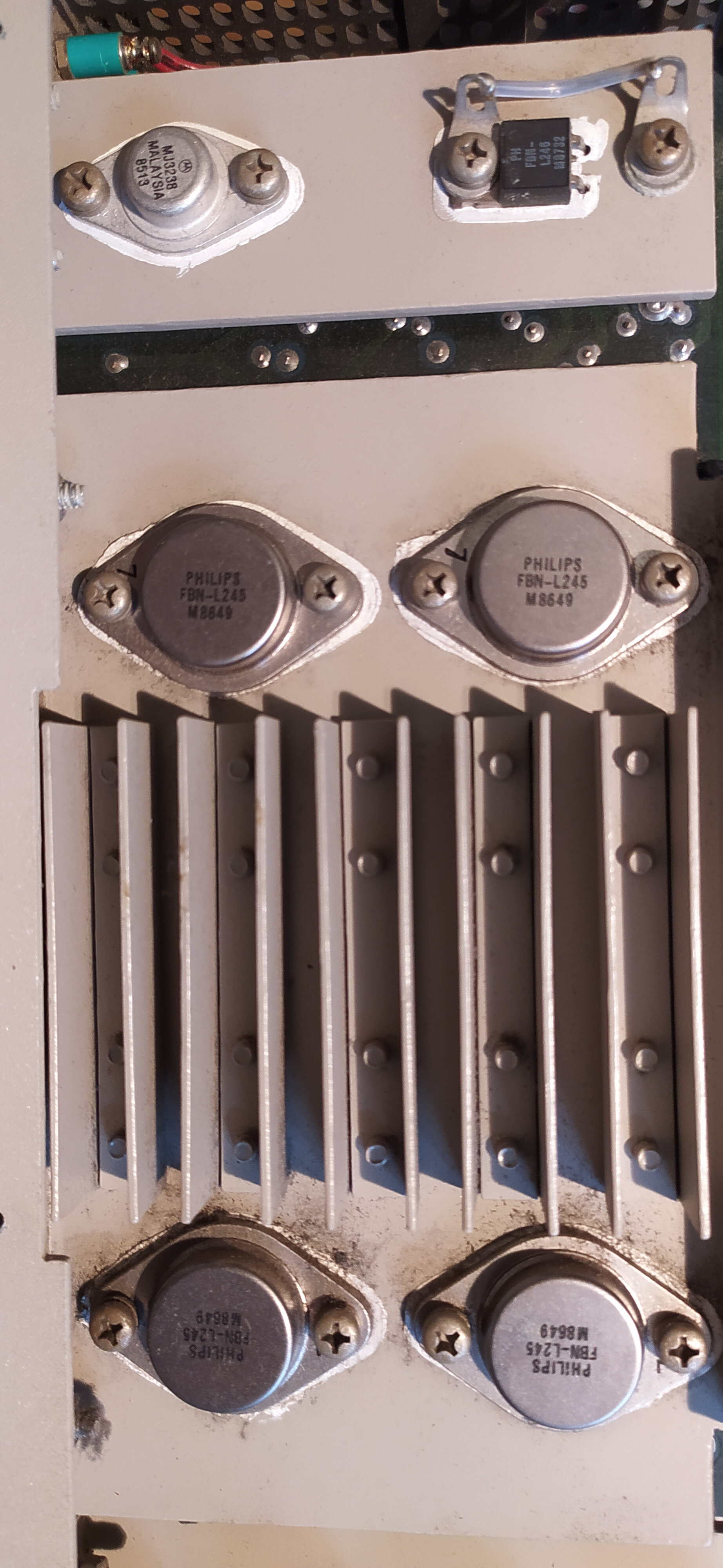

Seul truc un petit peu chiatique, les transistors sont rebadgés à la nomenclature Lambda et il ne semble pas exister de schéma ce qui ajoute un challenge au challenge :face_with_monocle: .

TDK-Lambda Americas Inc m’a répondu et m’a envoyé le manuel de service des modèles LT 801,802, 803 et 804 (procédure de calibrage, schémas, différences entre les modèles…).
Yapluka :smiling_face_with_sunglasses:
Service manual IMLT800.pdf (2,1 Mo)
Yapluka :smiling_face_with_sunglasses: faire la fiche :wink:
Oui, mais avant tout il faut que je lui fasse une méga toilette car la face avant est constellé d’étiquettes qui ont été collées avec une colle particulièrement tenace :sob: .

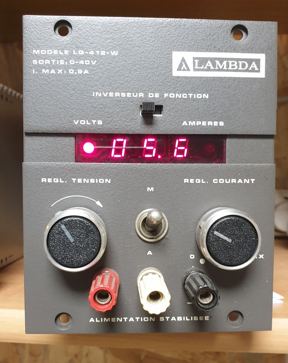

Moi j’ai sa petite sœur.
Beaucoup moins lourde mais beaucoup moins puissante !
Oui mais beaucoup moins lourde :rofl: 15Kg la 803 contre 4,1 Kg la 412.
