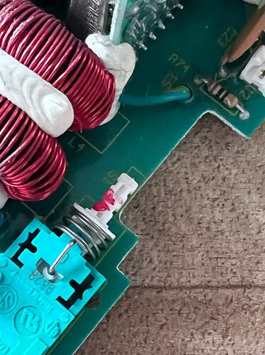

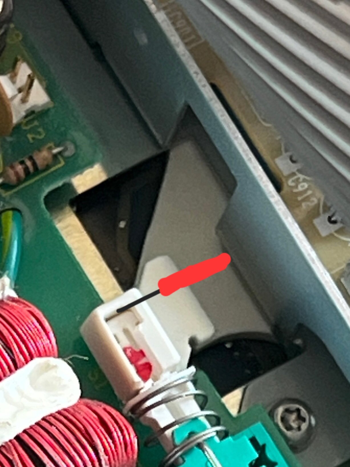

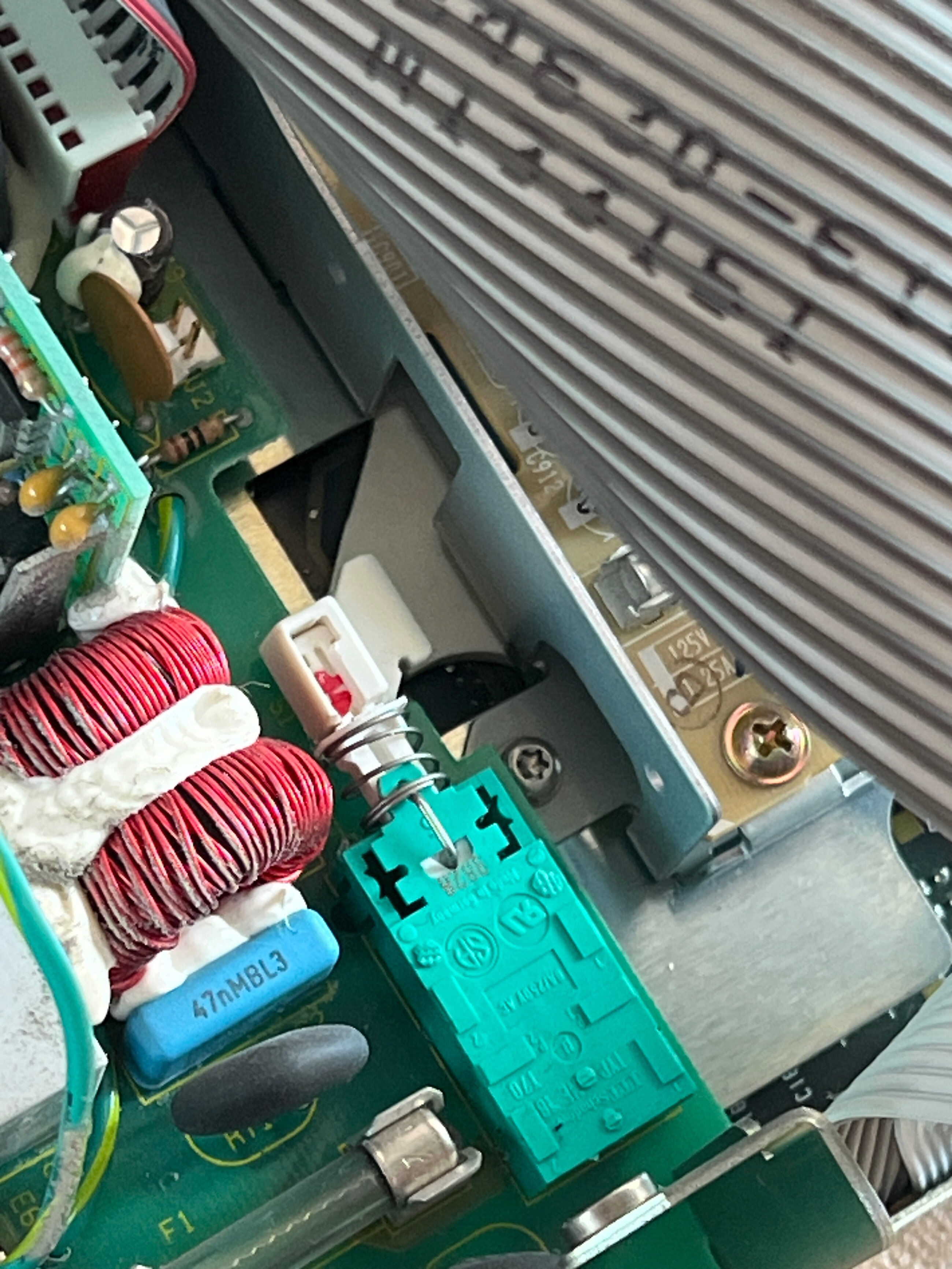

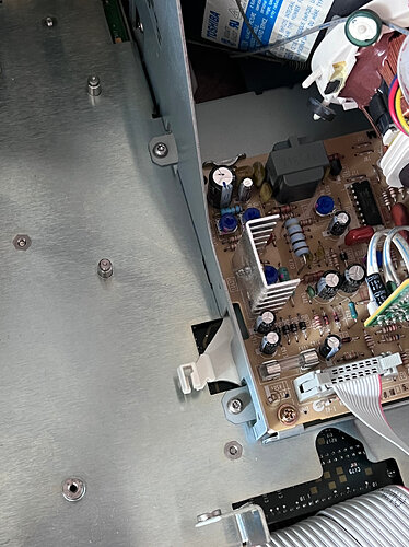

Bonjour, j’ai un problème avec mon oscilloscope analogique : je n’arrive pas à déclipser le bouton d’allumage situé sur la façade de ce commutateur. Pouvez-vous m’aider ? Merci à vous.

Il faut faire levier avec la lame d’un petit tournevis introduit dans l’espace entre le bout de la tige de l’interrupteur et le bouton.
Déclipser ? Etes-vous certain qu’il n’est pas en partie soudé sur la carte ?
Sinon pousser les clips (opposé du fusible) avec un couteau (style opinel, lame assez fine) pour l’emmener vers ce côté et puis le soulever. Mais ça, vous avez surement essayé, donc retour au controle de probable soudures.
PS, bienvenue ici.
Bonjour, merci pour votre réponse rapide. Je pensais également que c’était le cas, mais finalement, la partie en plastique donnant vers l’extérieur est venue en essayant la méthode proposée plus haut. Merci pour votre aide
Bonjour, merci pour votre aide et pour votre réactivité. C’était effectivement la bonne solution ; cela m’a évité de forcer et de risquer de casser la pièce.
