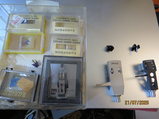

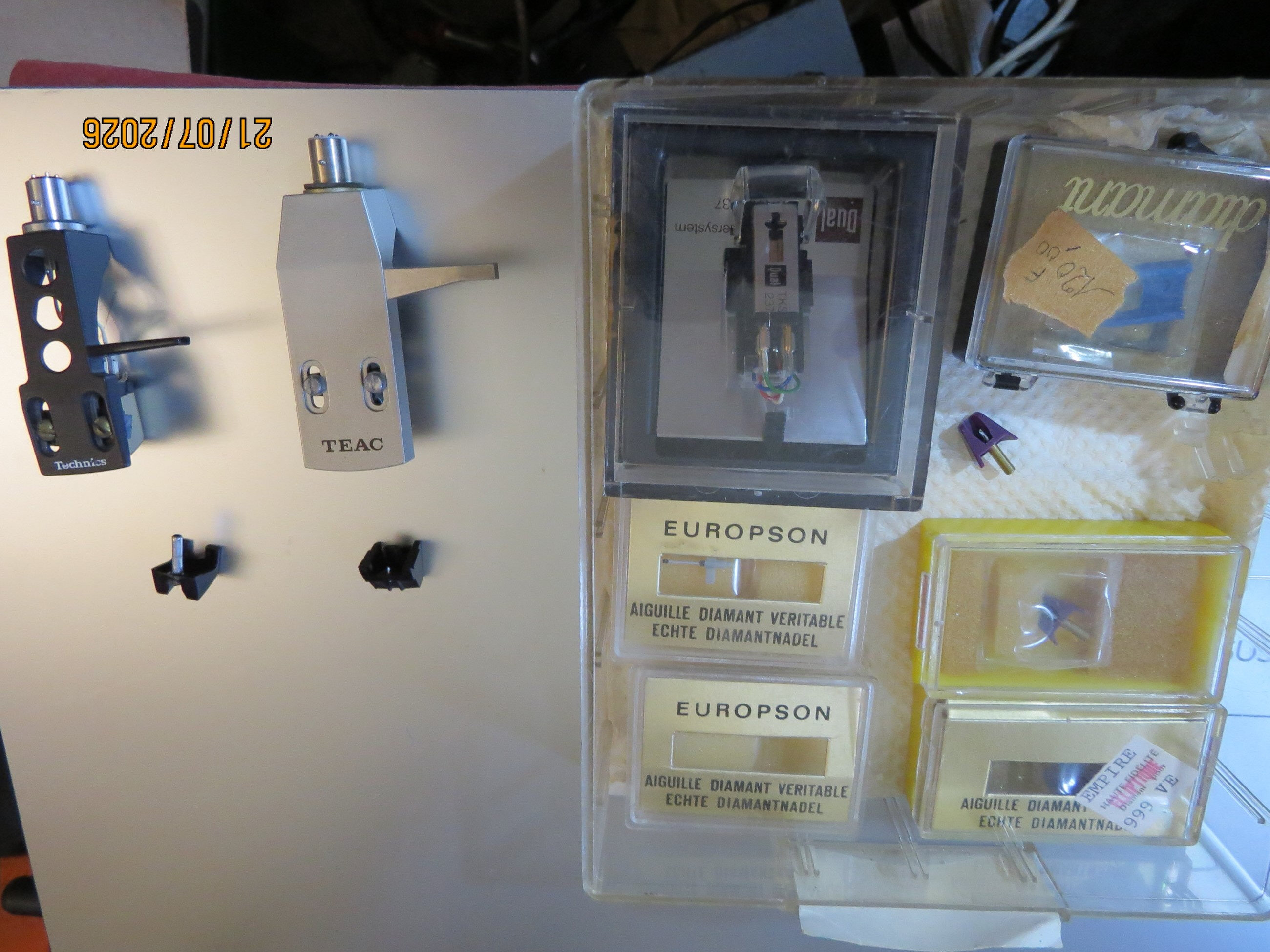

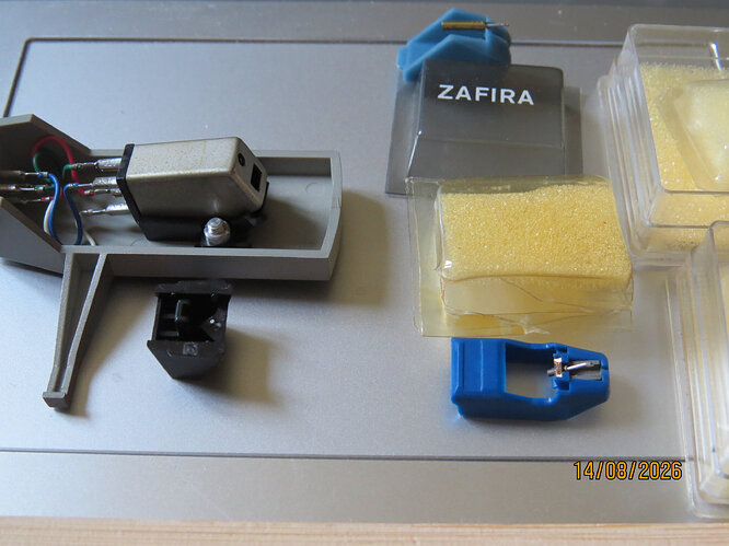

Je recherche à acheter ou échanger ( voir les photos ) pointe de lecture TEAC et Technics
le diamant ou le prix de 120 f est affiche est il un sony
Je ne sais pas, au bout il est écrit K8, si cela vous dit quelque chose ?
Bonjour D,
Pour le porte cellule Teac, la cellule ressemble beaucoup à une Excel ES-70, habituellement sur les platines Sansui.
Bonne lecture

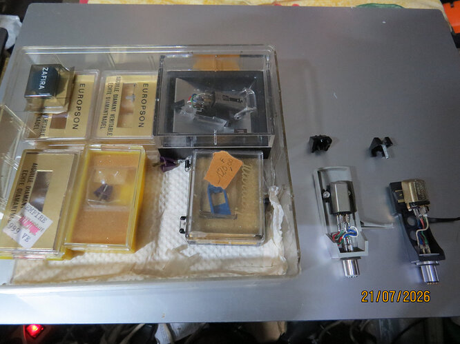

La pointe diamant bleue K8 à 120 francs correspond à une cellule ADC K8.
Elle peut se monter aussi sur toutes les cellules ADC de la série P 30 et vraiemblablement sur celles de la série QLM.
Il y a aussi sur la gauche trois pointes diamant Empire, dont deux pour cellule Empire 999 VE.
La cellule Dual TKS 237 était fabriquée par Audio-Technica.
La cellule montée sur la coquille porte cellule Technics est une Stanton 500 avec un diamant défectueux.
Par contre, j’ai du mal à reconnaitre la cellule montée sur la coquille porte cellule Teac, mais ce n’est assurément pas une Excel ES 70 !
D’après le catalogue Zafira, cette cellule pourait être une Audio-Technica AT 750.
Les pointes diamant correspondantes existaient avec support plastique de deux couleurs différentes : noir ou rouge.

Une pour la TEAC et une pour la Technics, mais seulement l’une des deux me rendrait déjà bien service.

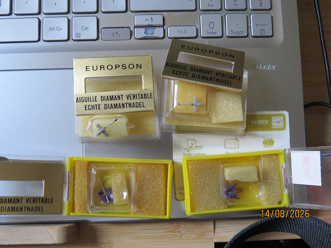

Pourriez-vous me faire une photo gros plan du diamant noir qui équipait la coquille porte cellule Teac, afin que je sois sûr de pouvoir vous proposer le bon diamant.
Ainsi qu’une photo du diamant bleu ADC K8 afin que je puisse constater sa provenance.

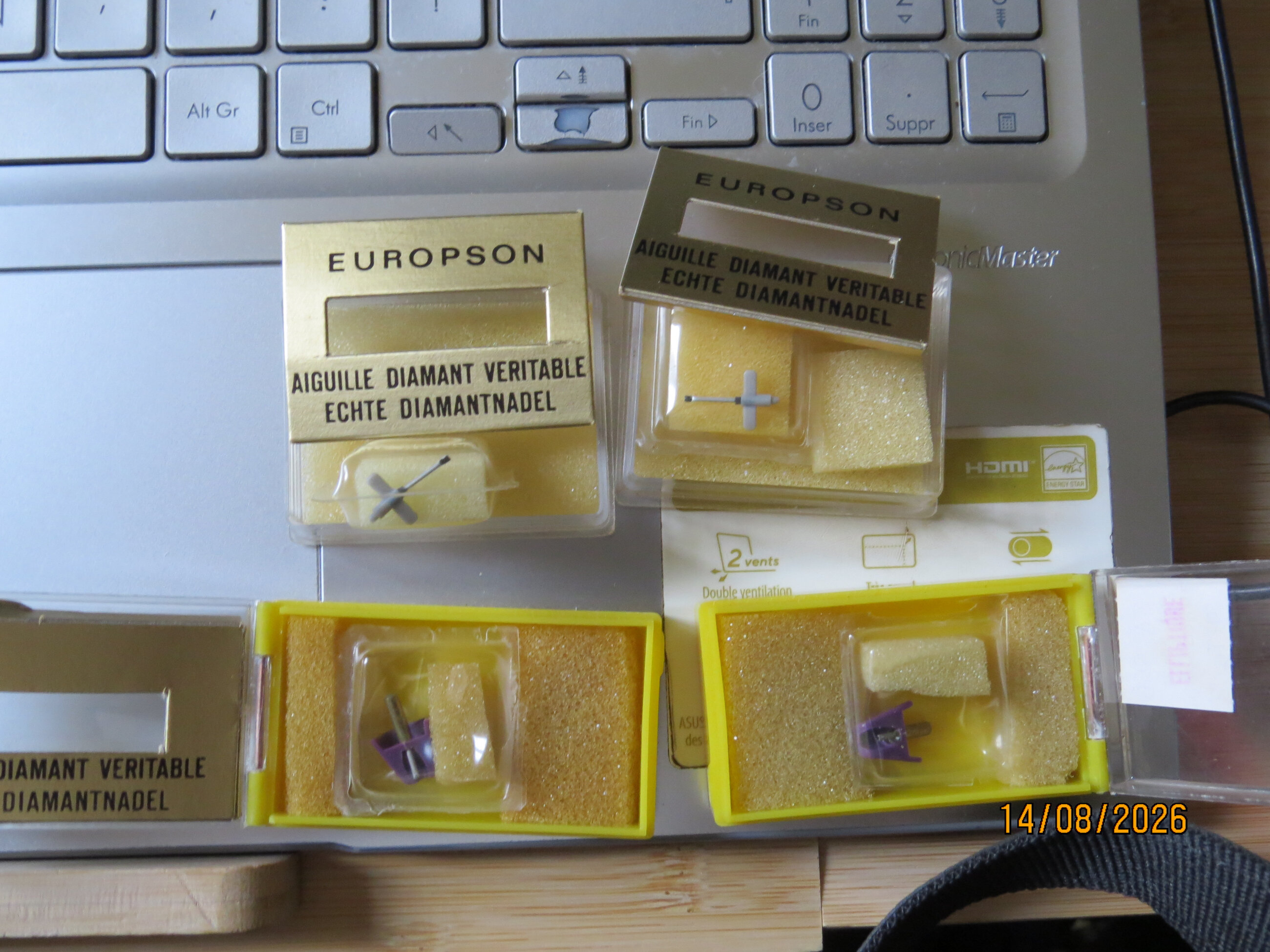

Idem pour le diamant noir dans la petite boîte Zafira afin que je puisse l’identifier.
Quant à la cellule Dual, elle semble dépouvue de son diamant ?
Enfin, combien d’exemplaires des diamants violets Empire 999 VE possédez-vous, deux ou trois, car je ne vois qu’un saphir dans une des boîtes Europson et l’autre semble vide ?

Sous le porte cellule TEAC, je penserai aussi à de l’Audio Technica
LB
Cette cellule fixée sur le porte cellule Teac et fabriquée par Audio-Technica a été utilisée par plusieurs marques de platines japonaises et autres nationalités.
D’après le catalogue Zafira, voici la liste des diamants de remplacement concernés :
  • Audio-Technica ATN 750 (+ même référence chez Onken et Teac)
  • CEC MM1
  • Inkel JB 2000
  • NEC LP 6800 D
  • Nikko NP 500
  • Sanyo et Fisher ST 41
  • Tensai DR 115
  • Yamaha N 6800

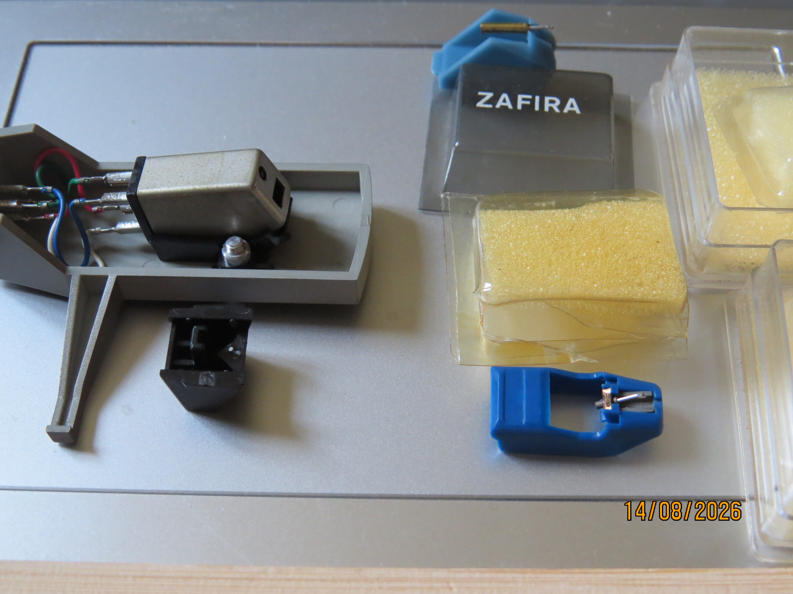

Pour @fluxvalve56 voici les photos demandées:
sur la photo avec le porte cellule TEAC en haut àdroite la zafira et en bas la K8
