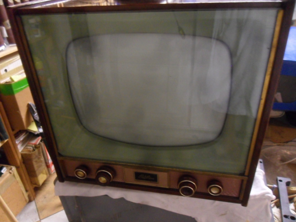

Cela doit être le modèle « Capricorne » de 1958; mes parents ont eu le modèle juste d’ après , le "Sidéral "de 1959 …
Bonne remise en fonction.
Patrick.
L’identification du modèle ne peut pas se faire uniquement sur l’esthétique. Seule certitude il s’agit d’un modèle commercialisé entre 1954 et 1959. Le sidéral est sorti en Octobre 1959 et commercialisé jusqu’en 1962. A cette époque les gammes duraient 2-3 ans et non 2-3 mois comme aujourd’hui. Leur durée de vie était de 20 ans et non de 2 ans comme actuellement.
Dans les années 50-60 l’évolution de la télévision etait guidée par les dates repères : 1954 debut déploiement des émetteurs régionaux en 819l, 1963 début déploiement 2ieme chaine en 625 l, 1967 lancement de la télévision couleur 625l Secam. Aujourd’hui il n’y a plus d’émissions de télévision en France avec ces standard dits analogiques. Le numérique ayant pris le relais avec une accélération devenue incontrôlable…
La remise en fonctionnement d’une TV des années 50 est techniquement faisable mais peut s’avérer couteuse surtout si l’appareil a été mis sous tension ou si le tube cathotique est HS.
Enfin remise en fonctionnement ne signifie absolument pas pouvoir regarder une émission de télévision.
Suite au prochain épisode…
Les ribet-desjardins identifiés au GL

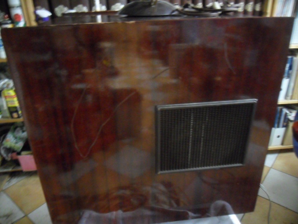

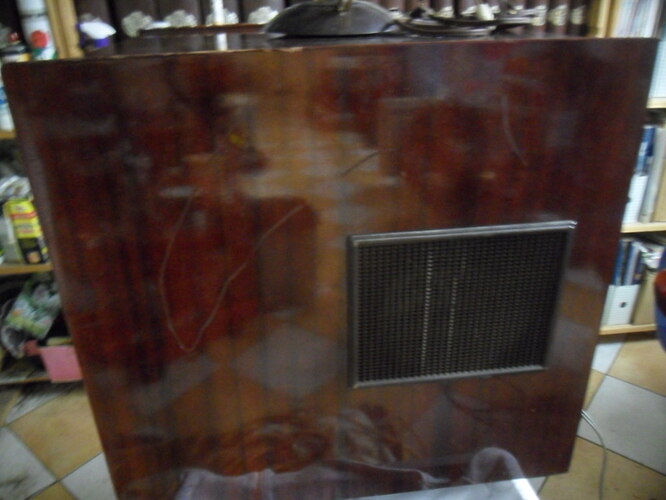

Les grilles des deux HP latéraux de ce modèle sont les mêmes que celles du Sidéral et je me demande si les corrections de la stabilité de l’image, de la luminosité, de l’amplitude verticale etc…sont également dans une trappe en façade située derrière le logo de la marque qu’il fallait retirer? Les modèles plus anciens ont des sortes d’oeillets décoratifs pour maintenir les 4 coins de la vitre de protection du tube cathodique.

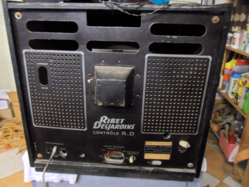

@PAT54 , ok avec votre remarque sur les HP mais pour sortir des devinettes le seul moyen serait d’avoir une photo de dos et si possble de la plaque avec la référence exacte.

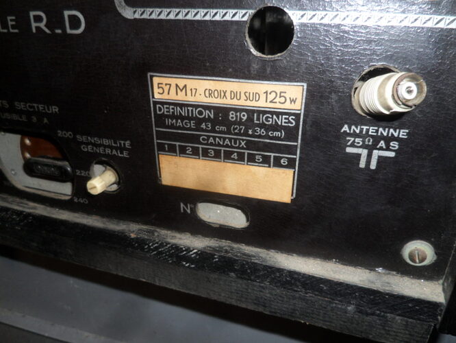

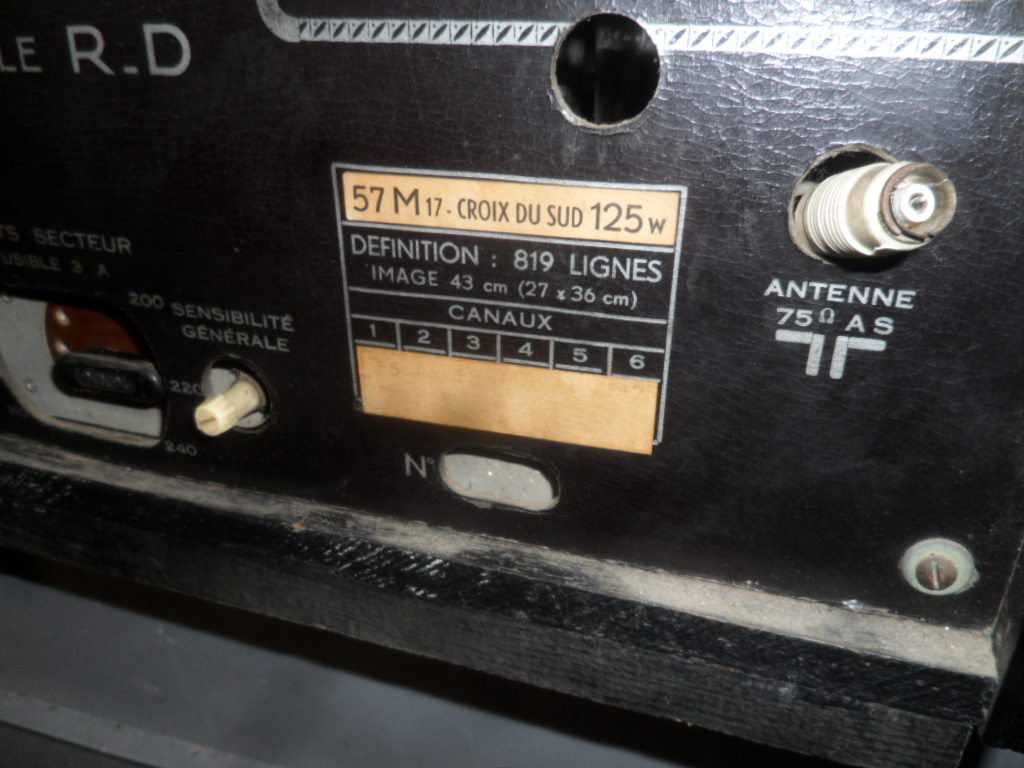

Donc cest celui-ci
Effectivement il ne faut pas se fier sur l’aspect pour déterminer la référence exacte d’un modèle.
Si l’on décompose cette référence 57 M 17, cela devrait donner 57 pour l’année de conception, M pour moyenne distance et 17 pour la taille de la diagonale de l’écran en pouces .
