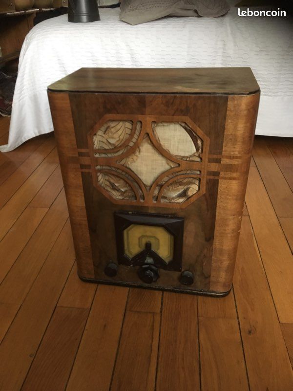

Bon soir a tous :grinning:
Nouvel achat du soir, qui devrait bientot arriver a la maison : une Philips 638A :heart_eyes:
Finalement, c’est un très bon choix,car en faisant référence à l’ami Brida,ce 638, peut faire office de chaise !!
:joy: :joy: :joy:

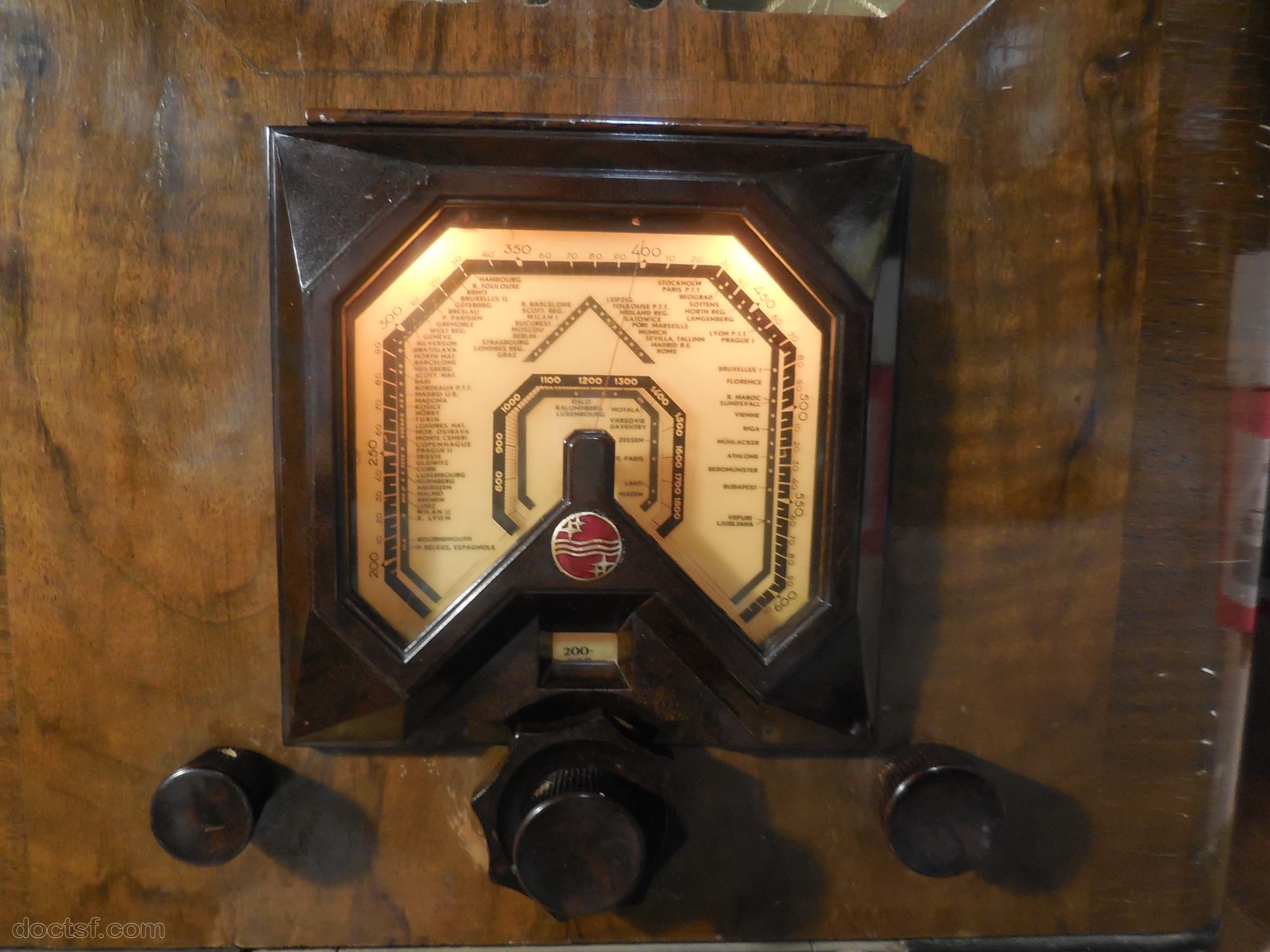

Le 638A, excellent, et de plus il a un très beau cadran amovible (si il n’est pas devenu opaque, et n’a pas perdu son logo, ce qui était le cas pour le mien au début), plus beau à mon avis que celui de son frère le 637A. J’allume le mien dans mon garage de temps en temps, branché sur un simple cadre porte photo passif, la sonorité est vraiment agréable à l’oreille. Il fonctionne sans ersatz, avec de bonnes vieilles lampes d’époque. Mais, c’est un Philips, et c’est normal que ce soit bon!
Olivier
malheureusement si, je crois que le mien commence a etre opaque et le logo a disparu :confused:
comment as tu mis la main sur un nouveau logo?
L’ami Jean-Pierre a refait la « lucarne » du cadran avec un boitier de CD ici :
Merci pour l’astuce :wink:
Un coup de chance, sur Ebay il y avait en vente un cadran bakélite complet ,original, bien transparent ,et avec le logo Philips, (pris sur un 638U,mais c’est le même cadran) ,je l’ai acheté de suite, car c’est très rare , on peut arriver à refaire une copie de la vitre cellulo à l’identique avec du plexi ou une autre matière moderne, mais le logo ,c’est une autre paire de manches, et neuf fois sur dix il est manquant sur les postes à la vente ou chez des collectionneurs, il ne devait pas être bien collé à l’origine à mon avis.
Le cellulo, lui il devient cassant quand il devient opaque, prudence en cas de tentative de repolissage, celui du premier cadran est parti en miettes lorsque j’ai voulu y toucher, heureusement que c’est aprés d’avoir reçu et monté le 2éme,qui lui est transparent et encore assez souple. Le mieux c’est de refabriquer une « vitre » plastique en prenant modèle sur le vieux cellulo, pour le logo, il faut prendre patience, et attendre d’en trouver un, tout seul, ou sur une épave.
Bonne restauration, ce poste en vaut la peine.
Olivier.

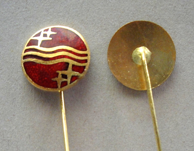

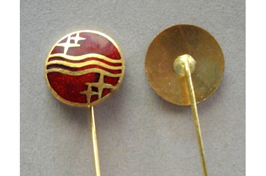

Le logo, depuis la mode des pin’s dans les années 90 est disponible en copie très fidèle, les premiers que j’avais vus et achetés c’etait Riquewihr à cette époque, on les trouve maintenant en ligne ici chez Ben Djiekman avec de nombreux accessoires Philips, boutons, cadrans, dos en carton, tissus de haut-parleur, etc :
