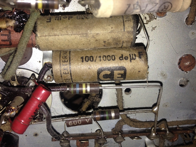

Bonjour à tous.Oui, j’ai toujours été un peu fâché avec les anciennes dénominations de certains condensateurs. J’en ai un dont je souhaiterais connaitre la valeur, avant de faire une blague.
Il est marqué : 100/1000 de µµF. Ce qui fait, de nos jours ??
1000 pF …
Je pense que tu peux oublier les milliemes de µµF,puisque 1 µµF,ca fait 1pF…Si c’etait ca ton condo ferait 1/10 de pF…
Donc ,je crois plutot que c’est 100/1000 µF ,Soit 100nF ,ou 0,1 µF…
A verifier avec sa taille,sa tension,et une petite verif au multimetre…
D’après plusieurs sources, c’est 0,1 µF

Bon je pensais à 100 V / 1000 pF … tout le monde peut se tromper ( comme disait le hérisson … )

Moi je dirai 100 pF
Deux fois millième de micro !
Millième de micro = nano
Millième de nano = pico soit 100 pF
Salutations Jean-Luc
L’addition des exposants prouve qu’il y a un truc qui cloche…
Une liaison par un condo de quelques pF,c’est quelques fois 2 bouts de fils torsadés…
Alors 0,1 pF…
En fait ,c’est la barre oblique qui trompe,il faut lire 100 fois 1000µµF ,soit 100 fois 1nF…ou 0,1 µF…

Une photo du condensateur, ça aiderait :wink:
Une photo: oui bien sûr.
Le mieux: c’ est de le mesurer au capacimètre.

dans tous les cas 100/1000= 0.1
Dubus a donner la réponse en n°2
Je confirme 100.000 pF ou 0 ,1 micro fard ( pas de lettre mu sur mon smartphone)

Merci à tous pour vos réponses. Je ne vais pas faire de photo, qui ne nous avancerait pas mieux, puisqu’il semble évident que nous soyons en présence d’un classique et trés courant 0.1 µF.
Ce qui m’a foutu dedans, c’est que dans mon montage, il y avait deux condos de 0.1, mais avec un marquage différent.
Pour les amateurs de photos, il suffit de se reporter au post deKiki 37 ( premier lien donné ) ou on voit bien le condo en question.
En fait, il faudrait rappeler que le µµF n’est pas un " micro-micro farad. On fini par se mélanger les crayons.

Vu qu’il est complétement naze, la lecture au capacimètre ne dit rien du tout.
On va remettre le lien de l’image du sujet de mai 2019 ici cela sera plus simple :

Le « m » à l’envers avec au début une jambe vers le bas = « µ » tout simplement et non pas « µµ ».
Donc 100/1000 = 0,1 plus le « µ » mal fichu = 0,1 µF, comme indiqué dans certaines réponses précédentes.
