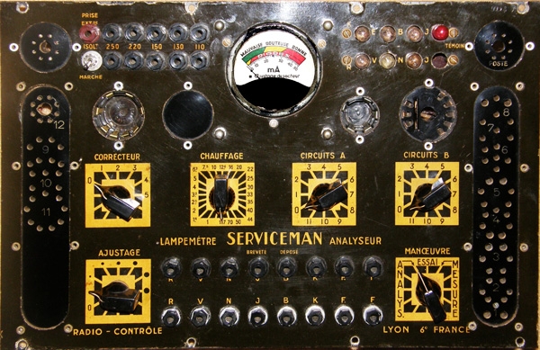

Je suis en train de remettre en état un lampemetre Radio Controle (serviceman analyseur)

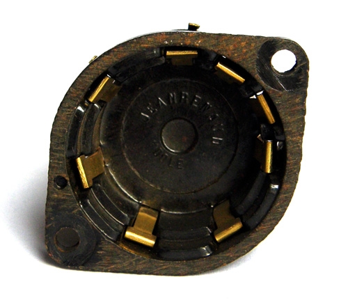

entre autres petits défauts le douille pour culot transcontinental est cassé en deux parties.
donc je vais voir dans mon stock (en fait le stock de pieces détachées récupéré en 2007 chez Emile G. J’ai déja évoqué cela sur le forum rediofil)
j’ai pris au hazard une douille, et en vérifiant son état j’ai lu à l’intèrieur: JEANRENAUD DOLE
ne connaissant pas j’ai rentré ça sur Gogole… et je suis arrive sur le site -Patrimoie de France-, qui mets en ligne les dossier du service régional de l’inventaire.

PS je viens de m’apercevoir que la douille transco cassée comporte la mêm indication de marque! en fai t que Radio controle (lyon) s’approvisionne à l’époque en franche comté, n’est pas étonnant.

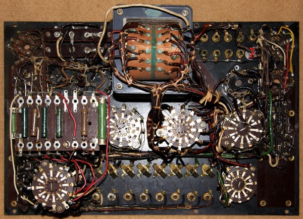

j’ai recablé le culot transco. l’inverseur (isolement / marche) à été pillé je lai remplaçé par un moderne en attendant d’en trouver un d’époque.
j’effectue quelques test: les tensions chauffage de filament sont OK, mais pas dispo sur toutes les douilles: sur les transco, la telefunken c’est bon mais pas sur les autres. Il m’est difficile de suivre les fils sans exploser les torons. y a t’il une info qui me manque? normalement si la tension de chauffage est présente sur une douille on doit l’avoir sur les autres…?
vous n’avez pas le schéma?
:wink: Daniel

entre temps, et à force de test à l’ohmmetre… j’ai trouve pourquoi je n’avais pas le potentiel de chauffage partout: fil cassé prés d’une soudure. il est probable qu’en remplaçant la douille transco, j’ai provoqué cette « panne ».
C’es réparé, je passe aux tests sous tension…

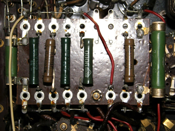

Effectivement la série B2, du SRVICEMAN, comporte plusieures version…
J’ai vu ton relevé du cablage des résistances.
ci joint des photos du mien, et le relevé des Résistances suit.
Il y a encore quelques mauvais contacts sur le sélecteur de tensions de chauffage, j’y travaille…
:wink: Daniel
j3 j2 j4
Oui, superbe Daniel !
Il est tout neuf ! il sort de sa boite ? :smiley:
Elles sont toutes neuves tes résistances ?! :smiley: :laughing:
A l’intérieur il est impeccable.
A l’extérieur t’as astiqué au mirror ?!!! :laughing:
T’as mis un verni ?
Oui, alors, problème rencontré également avec les contacteurs…normal après tant d’années…60 ans environ…? :open_mouth:
Je passe une lime à ongles sous les contacts…et du « degripe-machin » au niveau de l’axe…mais avant, si il y a des poussières,
je passe un pinceau ou un coup de poire à lavement :mdr1: pour faire un jet d’air et chasser les saletés ! (je précise, elle ne sert qu’à cela !!!).

non pas de vernis.
le camarade qui me l’à cédé, est quelcun de soigneux et il a tout lustré.
l’intèrieur n’a pas subi les intempéries c’est bien protégé;
visiblement un précédent utilisateur à changé les deux résistances extrèmes (vertes) qui étaient plutôt en usage dans les amplis ou les télés de années 60. je remettrai des modèles d’époque…
pour les contacts j’utilise l’aérosol spécial contact qui va bien ou quand c’est accessibles de l’escence F. C’est la même chose mais le litre d’escence F vaut moins de 3€ alors que les 400ml de l’autre , plus de 15 €. cherche l’erreur…
de plus l’escence F (utilisée par les dames comme détachant) est trés efficace pour retirer sans gratage, sans rayure, etc toute traces de ruban adhésif et autres étiquettes autocolantes :super: qui sinon décolent les vieux vernis sur lesquels eslle sont aopposées. :smiling_imp:

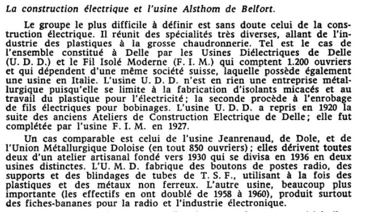

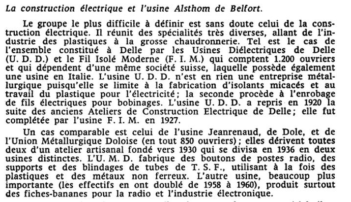

j’ai aussi autre chose sur un livre en ligne: Tableau industriel de la Franche-Comté (1960-1961). par Michel Chevalier, professeur à l’universiteé de Besançon

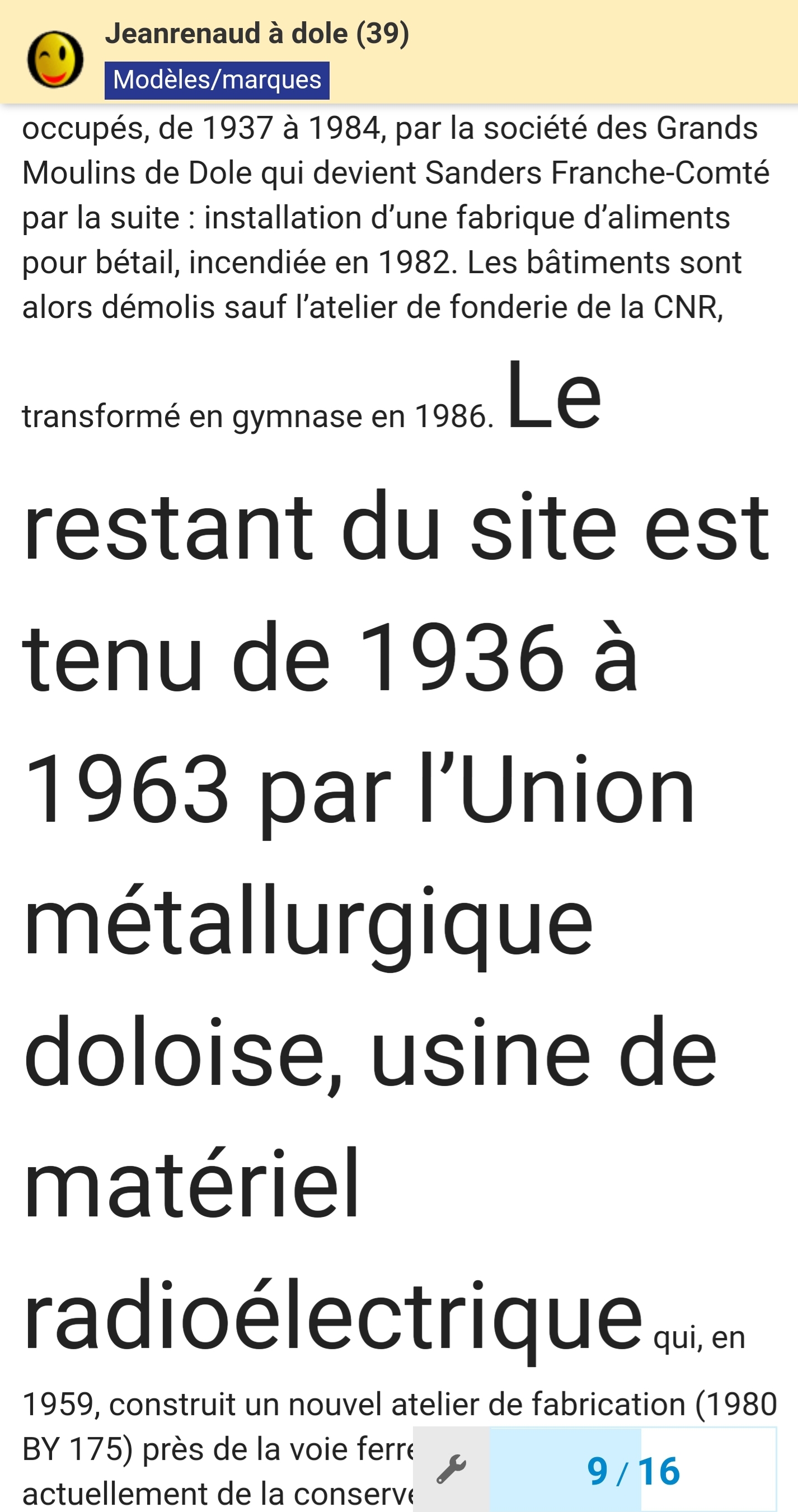

à propos de jeanrenaud et de la métallurgique doloise:
voir l’extrai joint en photo.
et pour plus de détai le livre en ligne:
books.google.fr/books?id=Hsm_Mq5 … (1960-1961.&hl=fr&ei=JmyGTYq2O8aOswa7uLCeAw&sa=X&oi=book_result&ct=result&resnum=1&ved=0CDwQ6AEwAA#v=onepage&q&f=false
Ca fait deux à Dole qui viennent d’un atelier artisanal fondé vers 1930 (d’aprés le livre cité).

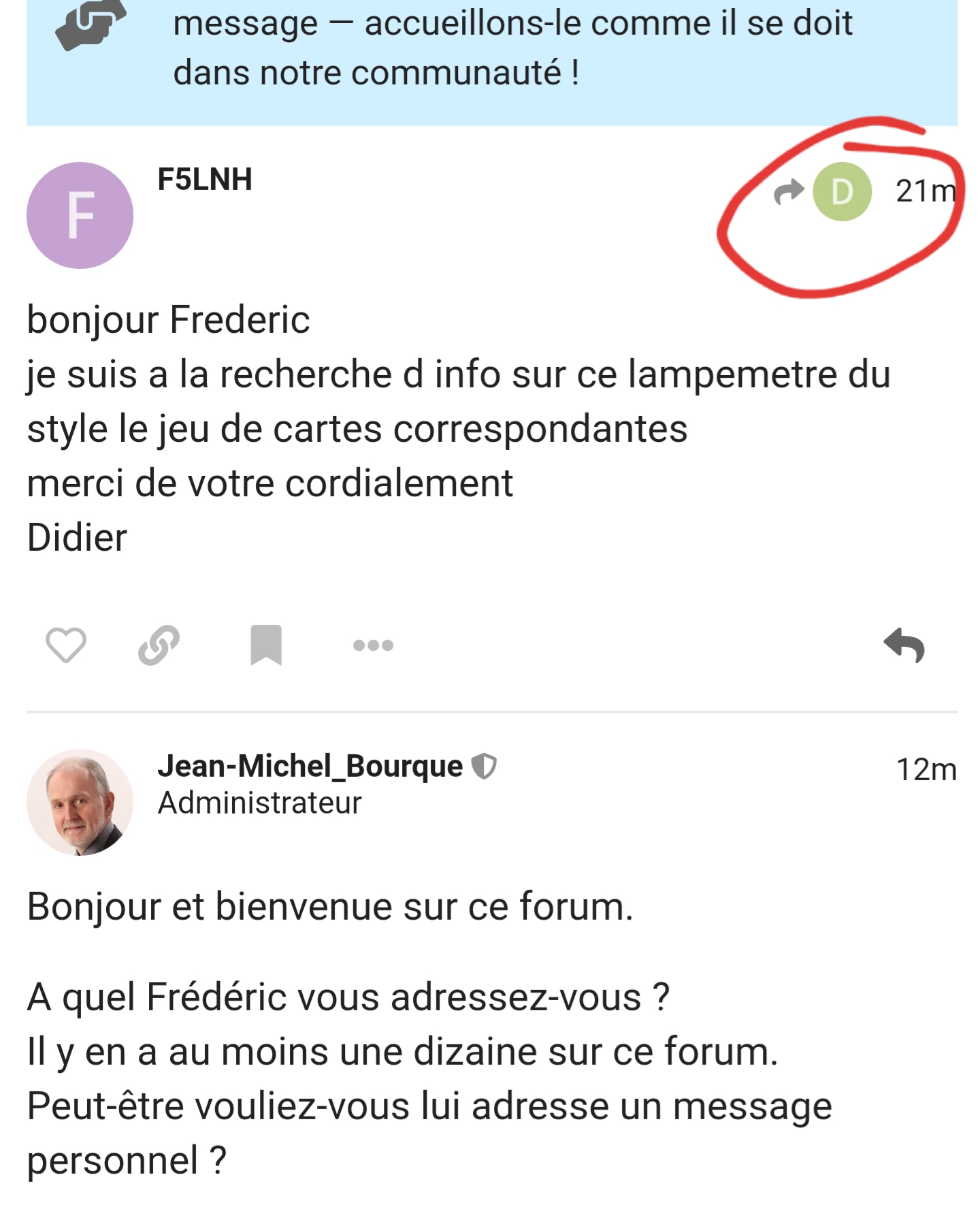

bonjour Frederic
je suis a la recherche d info sur ce lampemetre du style le jeu de cartes correspondantes
merci de votre cordialement
Didier
Bonjour et bienvenue sur ce forum.
A quel Frédéric vous adressez-vous ?
Il y en a au moins une dizaine sur ce forum.
Peut-être vouliez-vous lui adresse un message personnel ?
C’est pourtant adressé à ce Frédéric là il me semble, Delaume Frédéric …

Je possède aussi le lampemètre Radio-Contrôle Serviceman-Analyseur B2 avec les cartes pour l’analyseur et les bouchons d’adaptation pour le cordon multicâble octal, dont les photos sont dans la fiche sur le GL :
Cependant cette fonction analyseur est un peu « folklorique » et ne peut fonctionner pratiquement qu’en BF, vu la longueur du câble multiple pour déporter la lampe depuis le poste et la faire fonctionner sur le lampemètre.
Les cartes ne sont utilisées que pour cette fonction, on les pose sur les 16 douilles bananes de la partie analyseur afin de connaître où sont les électrodes en fonction du type de la lampe analysée, pour effectuer des mesures de tension ou de courant sur cette dernière.
Lorsque on enfonce une fiche banane dans une des deux rangées de douilles cela coupe le circuit avec la douille correspondante de l’autre rangée et on peut ainsi intercaler un miliampèremetre sur l’électrode concernée.

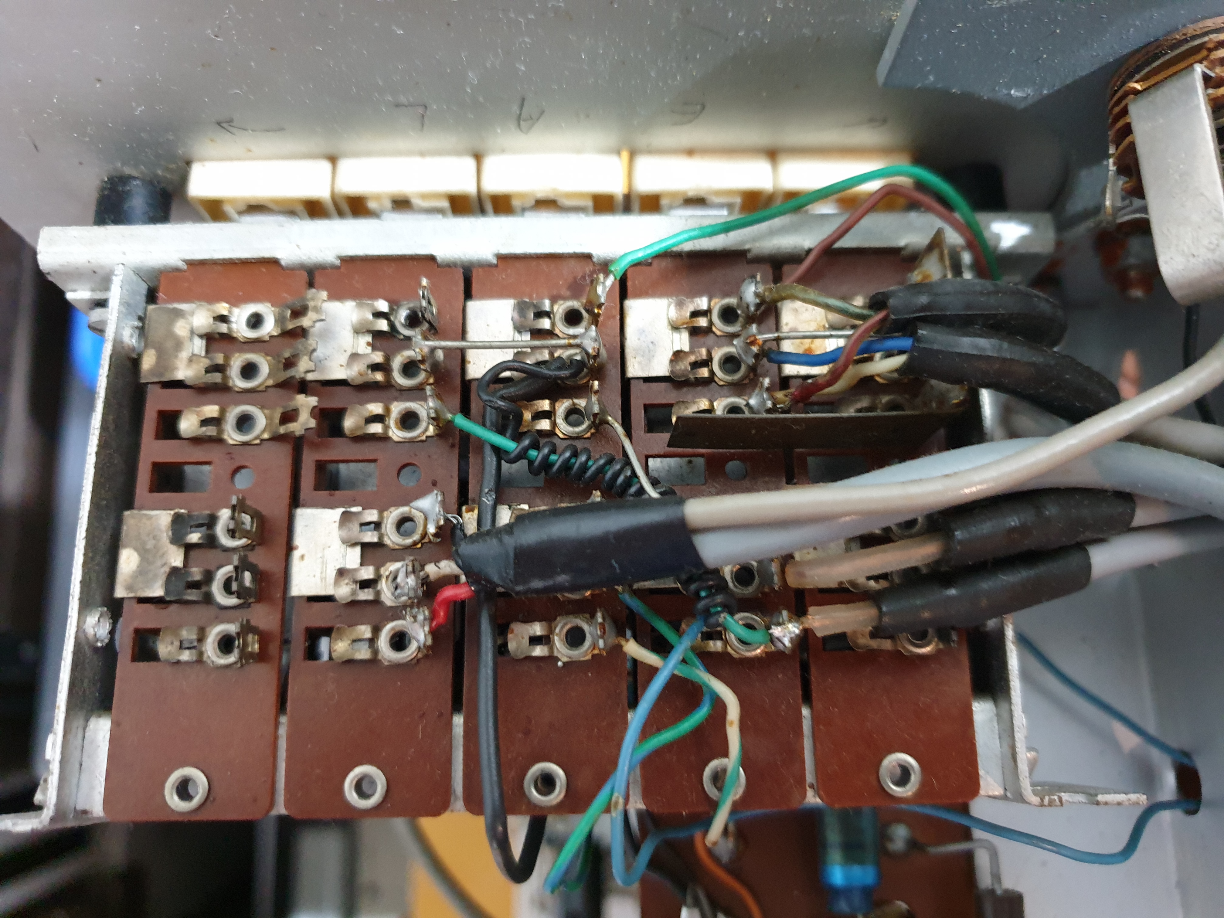

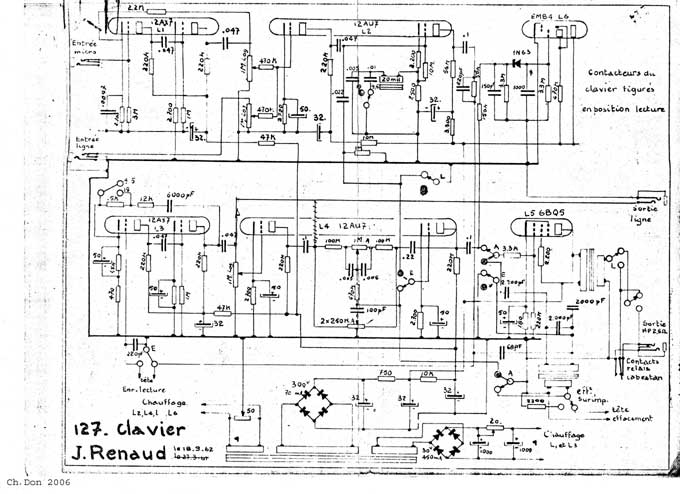

Pour revenir au sujet initial, le fabricant de magnétophones Polydict a intégré des claviers JeanRenaud dans sa gamme Polydyne 127 des années 1960 :wink:
poly-127-elec
Les contacts sont apparemment argentés, comme on en trouvait dans les blocs d’accord de l’époque
amicalement
