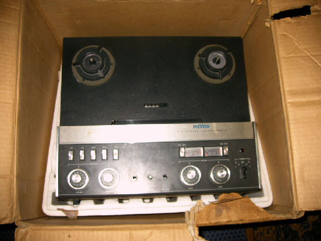

Ou en etes vous sur votre B77 ?
Pour le moment, le B77 est sur une étagère, il attend le passage du père Noël :open_mouth: Non, vous avez bien lu !!! Ce dernier attend de trouver des interrupteurs Monitor/Input et REC on/off pour ne pas faire trente-six tours en traineau :wink: . Pour ce qui est des joints toriques, vous avez été suffisamment perspicace pour trouver leur destination : les noyaux NAB effectivement ! J’essaie de trouver des approvisionnements valables et si possible rentables pour investir dans des pièces spécifiques assez chères. En attendant, je me suis « fait la main » sur un Grundig TK46. Mécanique révisée, lubrifiée, réglée. La prise AR changée (merci AD :wink: ) : l’endroit était plutôt garni :confused: , mais j’ai réussi (voir le fil correspondant). L’électronique est en état. Un essai d’enregistrement a été fait et réussi. Bref, un bon entrainement pour le Revox qui ne nécessitera que quelques interventions « de surface » (courroies de compteur, joints NAB, nettoyage carcasse), seul le remplacement des interrupteurs « en profondeur » risque d’être un peu plus coton. Je verrai ça quand je serai au pied du mur.

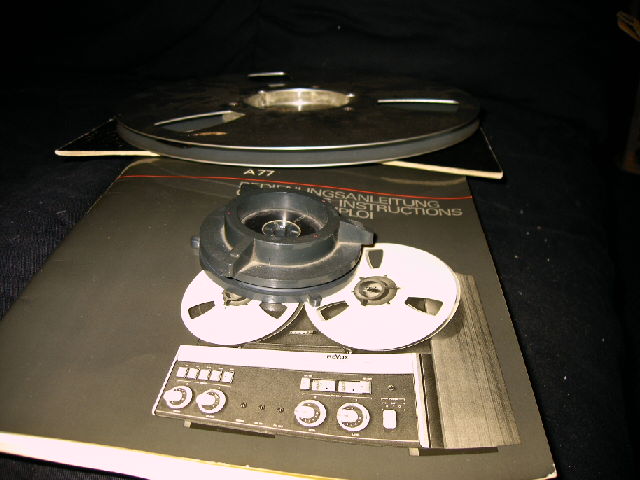

Qu’appelez-vous des galets ? S’agit-il des noyaux NAB ? Voir en pièces jointes ?

Les galets de l’adaptateur plastique Revox
Epaisseur 3,8 mm
Diametre 10 mm

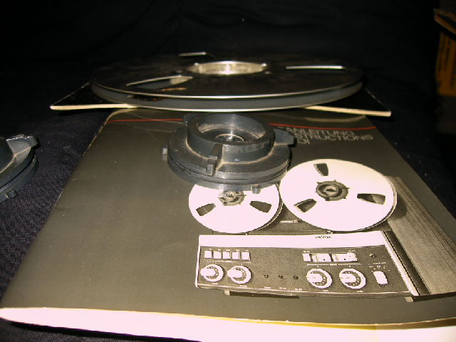

Pour Eric, les petits galets, qui sont au nombre de trois, sont utilisés comme appui sur le joint torique pour bloquer la bobine sur l’adaptateur NAB. Quand le joint casse, ces galets tombent. J’ai récupéré un A77 l’année passée et les adapteurs NAB n’avaient plus le joint et les petits galets avec. Cela fonctionne quand même, les bobines flottent un peu et l’enregistreur doit être positionné horizontalement.
Etienne
C’est un problème récurrent sur ces noyaux,un des noyaux du A77 souffre de ce mal et les rondelles sont perdues.
Effectivement,le magnétophone peut fonctionner en position horizontale,mais je crains que les à coups que cela procure ne nuisent à la bande.
Eric,si vous trouvez ces fameux joints toriques dites-le nous,je pourrais réparer ce noyau.Ce fil tombe à point,j’allais me débarrasser du magnétophone.
Etant du genre à comprendre vite en expliquant longtemps :laughing: :laughing: :laughing: Quelqu’un peut-il m’expliquer ce que sont ces « galets », où sont-ils, quelle tronche ont-ils ? Je possède les mêmes noyaux qu’en photo ci-dessus et évidement sans les joints toriques. Il y a une piste par Ebay (tarie pour le moment, mais je ne désespère pas de la voir de nouveau) ici : cgi.ebay.fr/ws/eBayISAPI.dll?Vie … %26fvi%3D1
Cordialement
Les galets (que j’ai appelé rondelles) sont des pièces qui sont inserées dans les corps du noyau,entre celui-ci et le joint torique,ils servent à parfaire le serrage du noyau sur la bobine.Ils s’insèrent dans trois encoches prévues à cet effet sur le noyau.
Je ne sais pas si c’est très clair,mais la substance est là.
Rebonsoir,
En observant mes noyaux, il y a, effectivement, trois petites niches sur le pourtour et en revoyant l’image Ebay ce doit être les six petits cylindres noirs (3/noyaux) posés dans le joint du bas à droite. Ils doivent assurer un serrage équidistant du moyeu de la bobine sur le joint du NAB. Ça y est j’ai tout compris :wink: Yapluka veiller Ebay pour la prochaine vente. Ça va faire du monde !!!

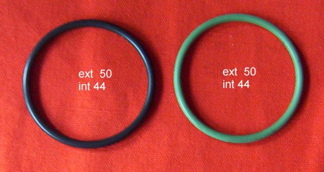

Je viens de trouver 2 joints dans mon b…l , pas tout à fait comme tu demandes mais il font 50 extérieur et 44 intérieur le tore ne fait que 3 mm
je continue à chercher si je trouve autre chose car j ai beaucoup de joints que j ai récupéré en médical et qui vont trés bien pour les courroies magnétos
Merci pour ta proposition, mais 44, c’est trop et 3, pas assez :unamused: (exigeant comme garçon :laughing: :laughing: ) 42 est la dimension critique, idéale pour garnir la gorge du galet sans glisser ni s’étirer trop fortement et 4 (ce serait mieux, sinon… 3) pour assurer une adhérence suffisante (surtout) entre le petit axe moteur et le bord du plateau tourne-disque.
