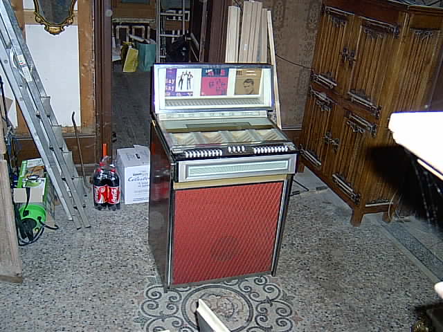

je suis en train de remettre en état un juke box de marque Jupiter type 120 stéréo
il me manque la commande de volume ,il n’existe pas de commande sur l’ampli 2x 30Watt ,il ya juste une prise marquée CAD (commande à distance
quelqu’un aurait-il des informations ,le sigle qui apparait en dessous est 2 résistances variables

Sur les jupiter je ne me souviens plus du connecteur pour la telecommande a distance en fait sur beaucoup pour le volume en effet il y avait un report de la commande du volume mais en principe vous avez toujours la possibilite de commander le volume sur l’ampli.Pour le report c’est juste du cable blinde (de preference) et un boitier avec un potentionmetre ou 2 sur des modeles deluxe il y avait aussi la posibilite d’ejecter le disque et de commandes grave aigues ainsi que la possibilitee de mettre des hp supplementaires.
Pour le schema du juke box faite une demande sur flippers-jukeboxes.net ils ont un forum identique a celui que nous utilisons.

Collectionneur aussi de jukeboxes et de jeux automatiques anciens je peux vous envoyer le schéma du boitier de commande qui est constitué d’un potentiométre assez spécial double 25kohms avec prises intermédiares

Voici le schéma de l’ampli jupiter que vous recherchez avec le branchement de la cde. a distance du volume
bonjour et merci pour le schémas,j’ai reçu la tète de lecture je vais
