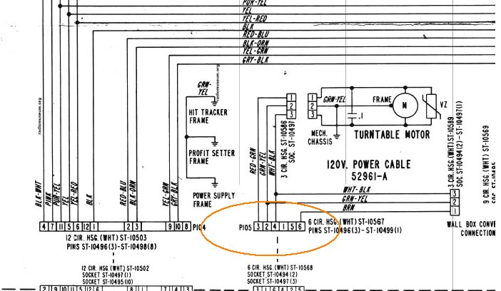

En faisant ce test, la platine tourne donc c’est un problème de commande et sûrement d’un relai… !!
Qu’appelez vous le P105 ??
Et sinon connaissez l’emplacement de ce relai ?

humm, si c’est un relais qui commande le moteur je ne vois pas pourquoi vous auriez 70V. Ca devrait être 120V ou zéro. Il y a aussi pas mal d’électronique digitale et analogique dans votre bestiau… C’est peut être un transistor ou un triac qui commande le moteur.
Je n’ai pas téléchargé toutes les pages, vu qu’il y en a beaucoup et que ça va prendre des jours. La commande du moteur c’est le fil rouge/vert sur la broche 3 du connecteur P105. Faut le suivre…

Eurêka… j’ai trouvé la panne.![]()
Tous les fusibles étaient bons mais un porte fusible 1/4 de tour était défaillant.
J’ai trouvé cela grâce à vous en suivant le fil rouge… merci encore.![]()
