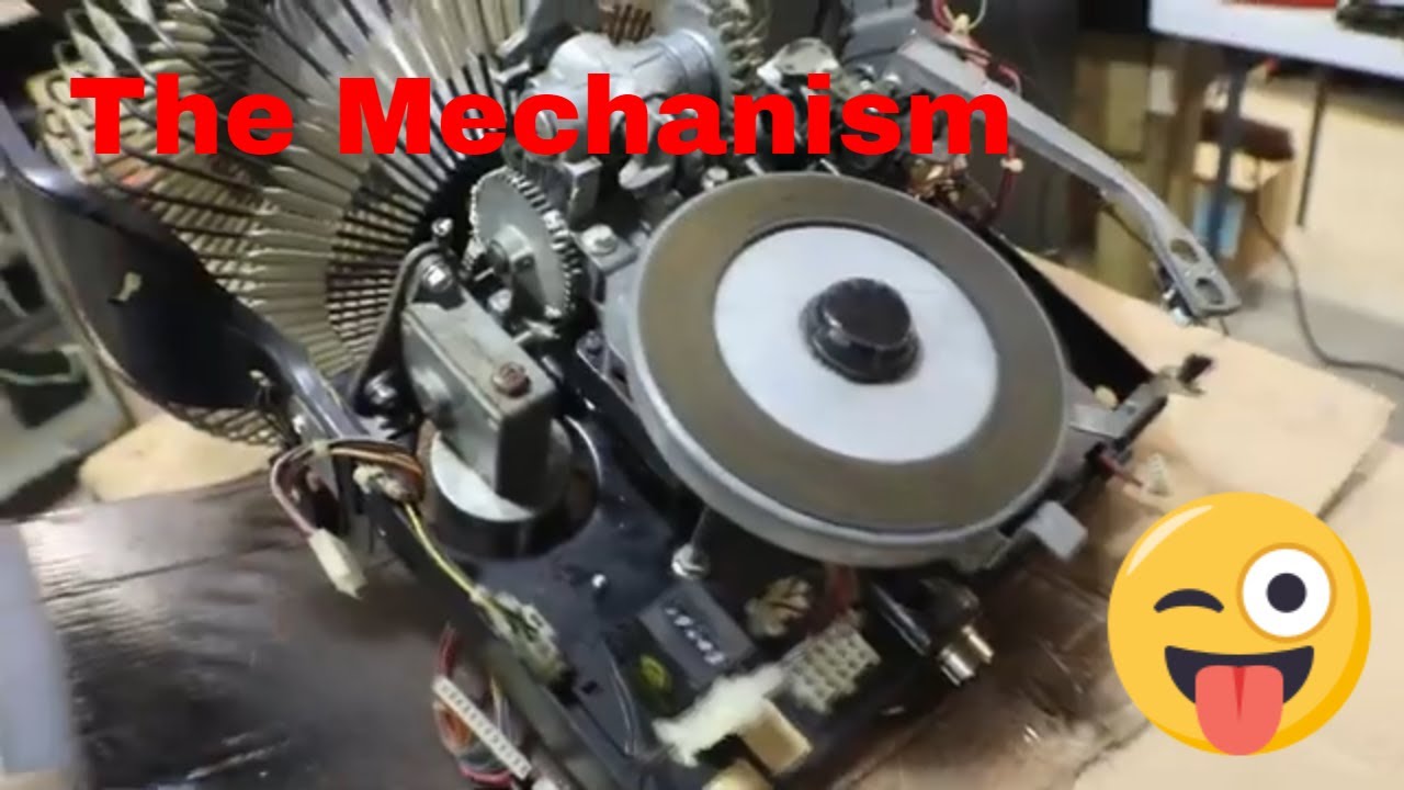

une photo du moteur et éventuellement de « ce qu’il y a autour » ?

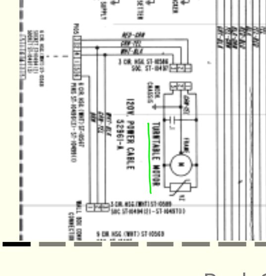

Humm, sur le schéma le moteur est alimenté en 120V. Je suppose que c’est un moteur asynchrone donc 120V alternatifs. Si vous dites n’avoir que 70V, c’est déjà mal parti…
Merci mais ce schéma est flou et je n’arrive pas avec le lien à retrouver cette page…

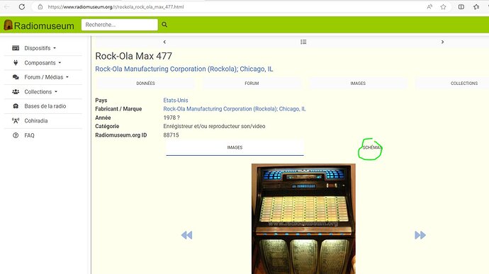

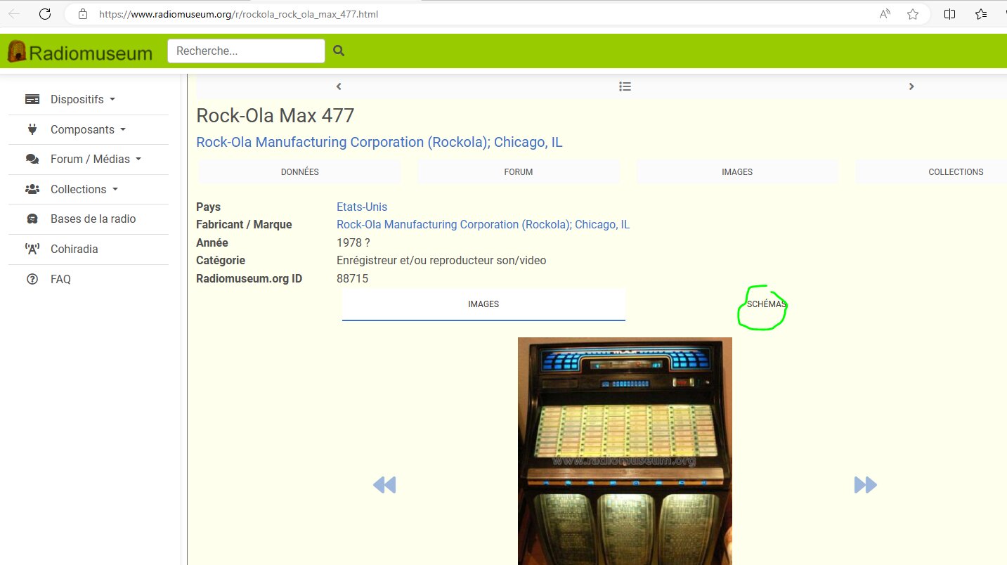

avec le lien vous devez arriver sur la page de l’appareil
cliquer sur schema pour voir les miniatures
choisir la miniature que vous voulez charger, cliquer dessus et suivre les instructions (max 3 chargement par jour et 10 par mois)
un lien de chargement est envoyé a l’adresse mail que vous avez indiquée

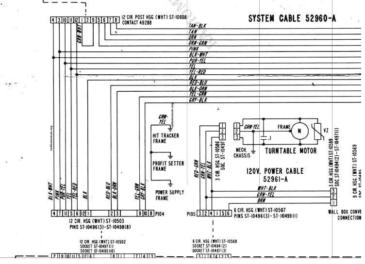

Si vous n’êtes pas habitué à l’utilisation d’un multimètre, attention à ces tensions alternatives anormalement faibles. Il est possible que ce soit des tension fantômes.
Vous avez bien 120V AC entre les broches 1 et 3 du connecteur « wall box », celui qui est tout à droite sur le schéma. ? Fils blanc/noir et brun.
Les 70V que vous mesurez c’est entre les broches 1 et 3 du connecteur du moteur, quand celui-ci est supposé tourner ?
Pour vérifier que c’est le moteur et pas le circuit de commande, déconnectez le moteur et essayez de l’alimenter directement à partir des broches 1 et 3 du connecteur « wall box », celui qui est tout à droite sur le schéma. Il devrait tourner. Faites attention, c’est du 120V AC !
Si le moteur tourne c’est un problème avec le circuit de commande, qui arrive sur la broche 3 du P105.
