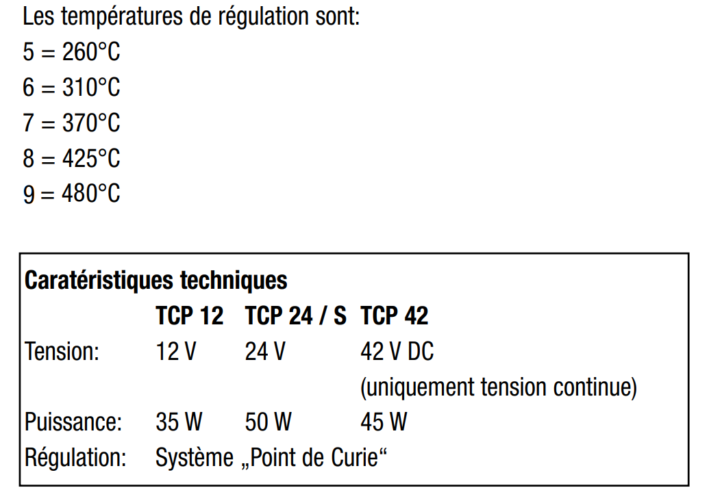

Pour les magnastat , il y a un chiffre au cul de la panne
6 , 7 ou 8
pour de la « vrai » soudure il faut utiliser une panne 7
j’utilise les 8 qui dépassent les 400° pour les soudures sur châssis par exemple
Et dans les cas difficiles de soudures de masses sur châssis j’ai quelques pannes n°9 mais ça décoiffe !

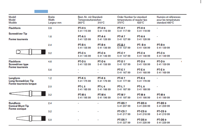

Je remonte cette discussion car j’ai perdu ma fiche de correspondance entre le N° de la panne et sa température de chauffe
Et comme j’en utilise de plusieurs types je suis embêté
Je cherche depuis une heure sur le net , il y a de tout et n’importe quoi ( des listes de types , des prix , des listes de revendeur , des explications sur le fonctionnement etc etc )
Mais AUCUN qui donne un tableau de correspondance
Ou alors je cherche mal
Si quelqu’un a ce tableau de correspondance ou un lien , je lui serai reconnaissant de me le communiquer

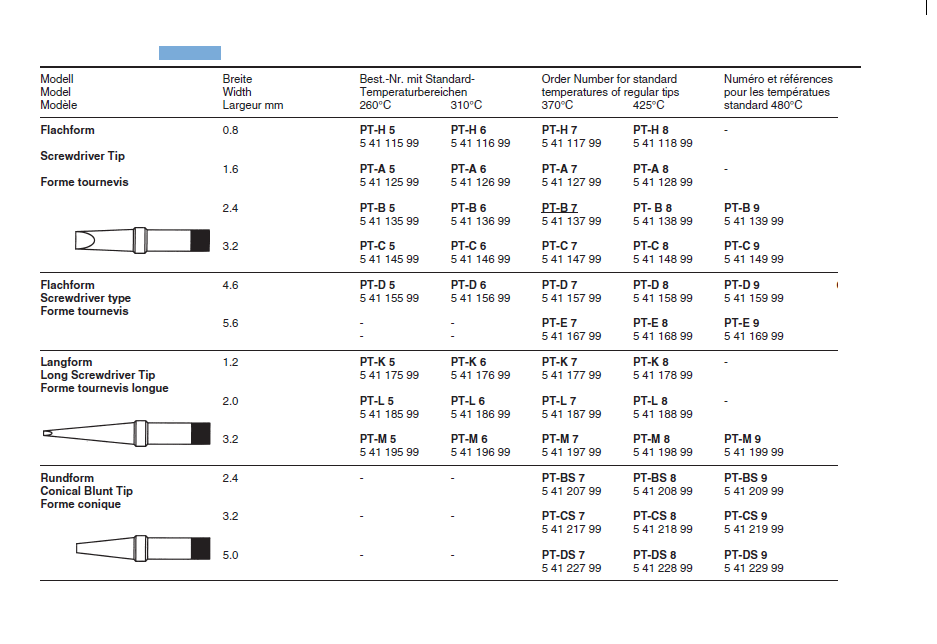

Ceci ?
Ce sont bien les valeurs que l’on retrouve un peu partout dans les docs.
C’est desT8 pour la soudure sans plomb ! les T7 c’est 370° et c’est mieux :smirk:
J’ai répondu un peu vite et c’est déjà bien remarquer :face_with_hand_over_mouth:
C’est bien ce que je cherchais
Merci à vous tous , je vais archiver ça
Je ne sais pas comment mais je n’avais pas réussi à retrouver ces tableaux
