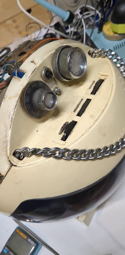

Je viens également de récupérer une unité en panne.

L’étiquette à l’arrière n’est plus présente mais j’ai la chance d’avoir le carton qui m’indique c’est ben une version F
Mon exemplaire est totalement inactif et j’avoue que la fragilité des plastiques ne m’inspire pas pour un démontage.
Il faut également prévoir un gros nettoyage :slight_smile:

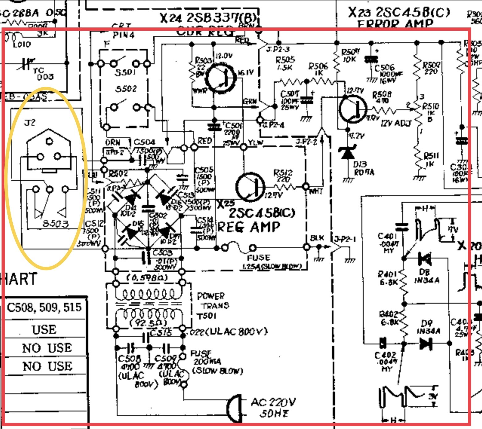

1ère étape, ouvrir, nettoyer, inspection visuelle. remettre en route l’alim. Fusible général coupé (on non), continuité cordon secteur/interrupteur mise en marche, primaire transfo, fusible.
Le régulateur d’alimentation est probablement similaire entre les versions US/EU/FR voir cliché ci-dessous en rouge.
Attention au commutateur secteur/batterie, micro-contact sale (section jaune) dans la prise.

Alim JVC « VideoSphere », agrandi doc GL modèle CCIR :
Petit essai du soir.
Le contacteur de la prise DC est fonctionnel, et il y a bien du 15VDC qui arrive a ses bornes en provenance de l’alimentation.
:sweat:
