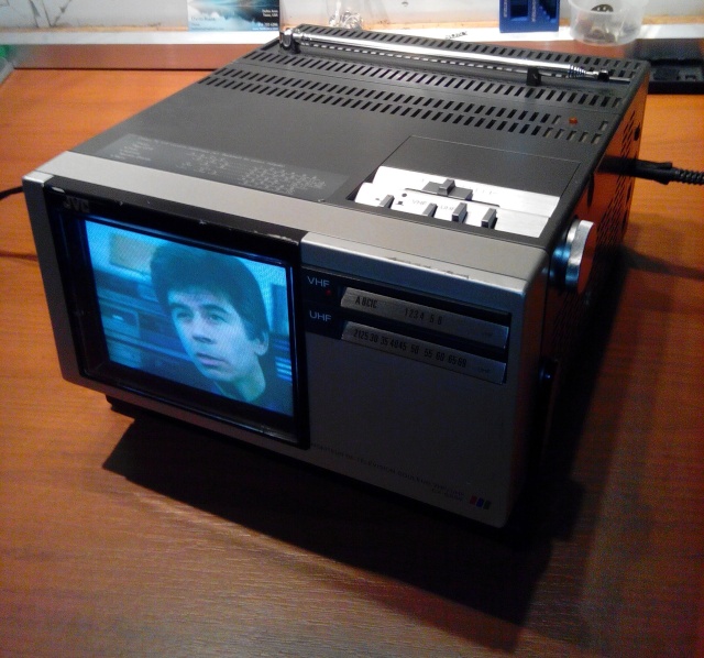

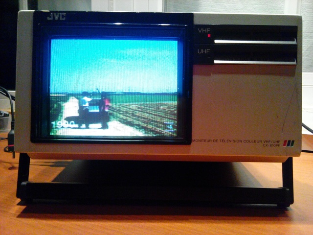

Juste un petit message pour vous faire partager le plaisir de déballer ce modèle que je ne connaissais pas avant la semaine dernière…
Un TV portable couleur JVC disposant d’entrées et sorties audio vidéo rca. PAL SECAM et SECAM France.
Alimentation secteur ou 12v via des fiches classiques…
Si la qualité d’image ne vaut pas un Plm, elle est digne d’intérêt, j’adore tout ces TV et moniteurs compacts obsolètes pour le commun des mortels…
Bonne soirée.

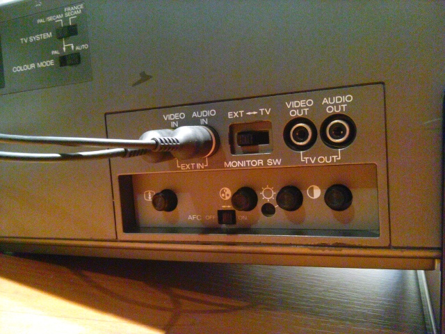

Le switch « Tv System » concerne-t-il la norme RF (BG ou LL’) ?
De quelle année est ce bestiau ?
C’est certainement le cas car il y a un autre switch entre PAL et auto (détection PAL/SECAM automatique).
En mode RF « PAL/SECAM » et chroma « auto », l’appareil (qui doit dater de la 2ème moitié des années 80) pouvait par exemple recevoir indifféremment les émissions de la RFA et de la RDA en changeant simplement de canal.
Le blocage en mode PAL était probablement destiné à éviter des sautes de mode chroma en cas de réception PAL médiocre.

ça choque personne l’absence de prise péritel sur ce TV ?
cette absence permet en théorie de dater ce téléviseur, fin années 70 ou début 1980, ce téléviseur a dû être acheté avant la publication du décret rendant obligatoire la prise péritel ( mars 1980 ), ou bien le vendeur a bénéficié d’un délai de grâce de quelques mois pour écouler les stocks de TV sans péritel ( ce qui posera problème pour l’acheteur 4 ans plus tard s’il voulait s’abonner à canal+, à moins de bricoler un dispositif sur les entrées et sorties vidéos et audios RCA ou d’acheter un adaptateur CGV )
d’après ce site le TV daterait de 1980/1981 sans plus de précision :
radiomuseum.org/r/jvc_vhfuhf … r_c_4.html
je note l’absence du commutateur 819/625 lignes, pourtant encore présent en 1980 sur les téléviseurs, peut-être que le fabricant a volontairement ignoré les normes obligatoires en France, ou un importateur peu scrupuleux qui a juste francisé les menus en façade ?

D’autre part, il est possible que ce soit un appareil à l’origine PAL/SECAM mais « CCIR only » modifié localement pour le marché suisse francophone (ça se faisait beaucoup à l’époque). Dans ce cas il ne doit pas couvrir les canaux français 625 lignes en bande I (norme L’) à cause de valeurs de FI son/image inversées par rapport à la norme française.
J’avais acheté en 1981 en Allemagne un petit combiné radio/TV/K7 noir et blanc qui couvrait la norme L française mais seulement en UHF (le module son AM n’était pas alimenté en VHF, y compris en bande III mais l’mage était OK). Au démarrage de Canal+ (ou de TMC en 625 lignes VHF, le premier des deux…) j’ai fait une p’tite modif pour alimenter le module son AM en bande III pour pouvoir regarder TMC et les plages en clair de C+ (en bande I on n’aurait pas pu avoir son et image en même temps à cause de valeurs de FI inversées).

Ce petit tv est sorti en 1982, non soumis à l’ obligation Péritel.
A la place, des CVBS, bien pratiques, avec la sortie CVBS CINCH d’ un tuner DVB-T ou DVB-S2.
La version PF avait la norme L/L’ mais PAS la version GB, c’ est la seule différence. La version GB était vendue dans toute l’ Europe, à l’ exception de la France METROPOLITAINE.
Le GB devait être vendu, aussi, probablement, dans les DOM TOM.
De nos jours, cette variante GB peut marcher sans problème en France, avec la liaison CVBS des tuners DVB-T et DVB-S2.
