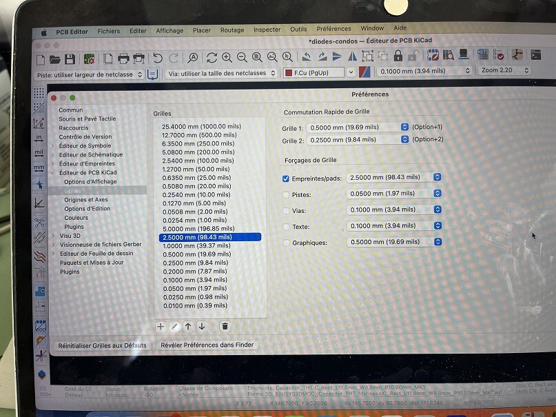

Je galère avec Kicad, c’est la première fois que j’essaie, et je n’arrive pas à replacer les composants sur la grille dans l’éditeur de schéma.
J’ai la version 5… parce que je ne peux pas installer une version 6 sur mon Windows 7.
J’ai essayé plusieurs manip (chatgpt), ça ne fonctionne pas…
Merci d’avance
Bonjour T,
Dans menu PCB editor, option préférences qui ouvre une fenêtre, sous-menu « Editeur de PCB Kicad » il y a les options grille.
choisir le pas de la grille, cocher le pas des empreintes avec le même paramètre, les composants seront forcés sur la grille durant le déplacement.
Bonne bidouille
Merci, je retiens l’info, mais je suis encore dans l’éditeur de schéma, pas dans le pcb. En attendant j’ai trouvé qu’il fallait mettre un pas 1,27 et pour l’instant ça a l’air de fonctionner.
