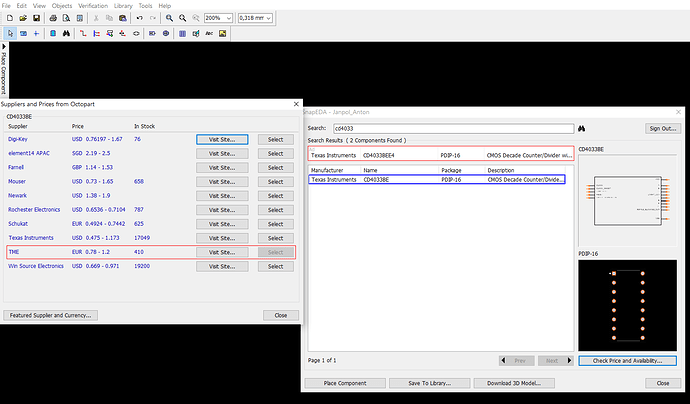

Sous Diptrace avec son lien direct SnapEda direct, vous trouvez votre composant en 5 secondes.
Vous pouvez le placer directement sur votre schéma ou l’enregistrer dans vos librairies persos.
Cerise sur le gâteau, il fournit en même temps le modèle 3D ainsi que les dispos et les prix chez les principaux fournisseurs.

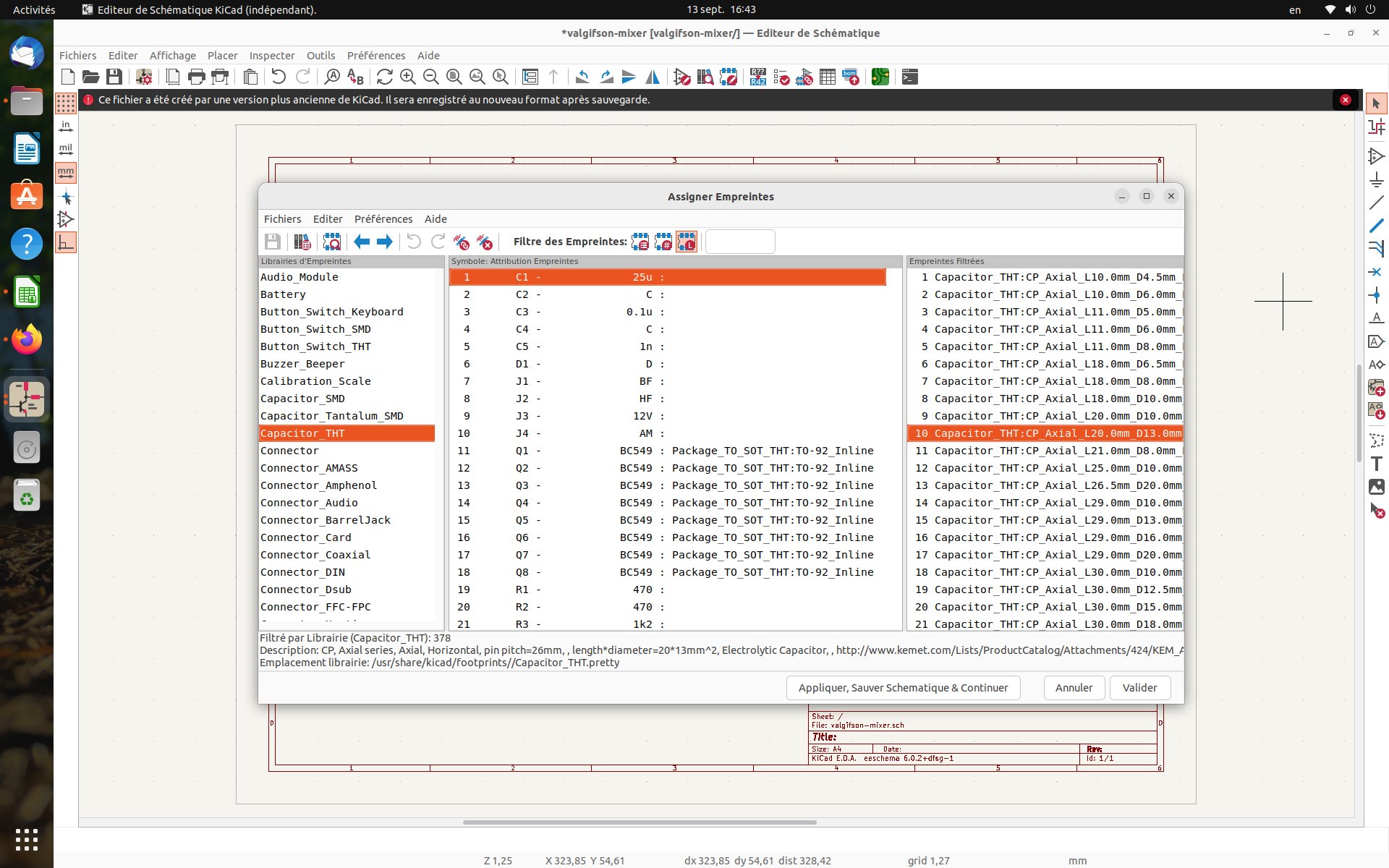

J’ai pu réaliser et compléter le schéma: j’ai découvert les menus secondaires qui s’ouvre suivant la position du curseur de la souris. J’en suis donc à la réalisation du PCB : je bloque sur la réalisation de la Netliste. Le fichier reste vide et ne s’ouvre pas malgré les instructions des manuels. Je reprends la lecture: … suis preneur de vos remarques pour continuer. Merci

Bonjour JJ,
Quand vous ouvrez la création de la netlist, il faut remplir manuellement l’empreinte des composants un par un. Une copie écran d’une netlist vierge, à gauche colonne du type à choisir, condensateur (THT through hole terminal), au centre les composants numérotés du schéma en cours, à droite la colonne des empreintes de la famille de condensateurs, axial, radial, diametre, pas etc… Parfois le type de composant est rempli d’office, exemple transistor ici.
Pour choisir, double clic, car le bouton valider vous sort… (à utiliser seulement quand liste finie).
