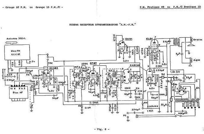

Ce bruit déplaisant, et qui persistais même avec des chimiques de filtrage changé (ils en avaient bien besoin) et plus forts (50µF ) venais clairement du cicuit grille de la triode préampli EABC 80 et sa polar …
Cette triode étais simplement polarisé par fuite de grille , avec une résistance de 10 meghoms entre grille et masse (c’est le procédé le plus simple et le plus économique mais aussi le plus médiocre de polarisation) associé a des connexions longues (là ou il en faudrai des courtes) et aboutissant à un infâme potar en plastique de marque Radiohm (non blindé, et avec un inter secteur au cul , de sorte que le secteur voisinais la BF )
-Le remplacement du potar par un modèle plus sérieux, et tout métallique, et une mise à la masse soignée de celui ci et des tresses de cablages BF ont bien diminué les ronflements (mais ça ronflais encore)
puis
-Une polar par le moins H.T a été crée, pour polariser la grille de cette triode , comme suit :
Une résistance , déterminée expérimentalement, pour obtenir une tension négative de l’ordre de 1,5 à 1,7V, a été insérée entre poit milieu H.T et masse (en pratique et dans mon cas une 18 ohms 1W)
Une cellule de filtrage en pi constitué d’une résistance de 10 k encadré de 2 condensateurs de 470µF 10V (oui, 470 µF! ) a été installée pour filtrer cette tension de polar (qui est ainsi, très, très, très bien filtrée !)
une résistance de 1 M ohms a été ajoutée entre cette cellule de filtrage et la grille de la triode EABC80

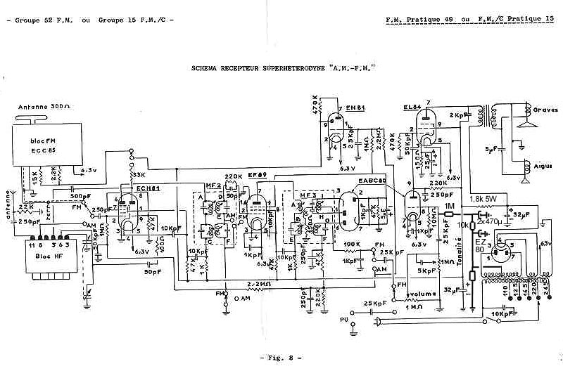

Le schéma devient celui ci
En gras : la modif .
(et, pour parfaire les choses, un condo de 1µF mylar a été ensuite ajouté en parallèle sur le 470µF de sortie de filtre de polar pour améliorer le comportement aux hautes fréquences …Non représenté)

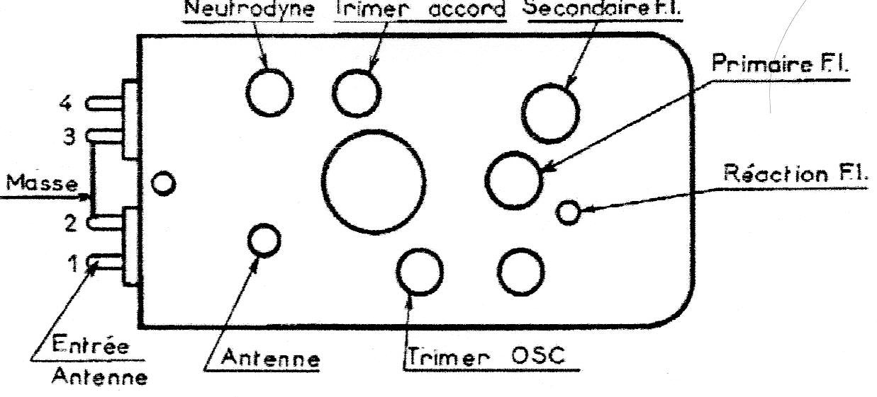

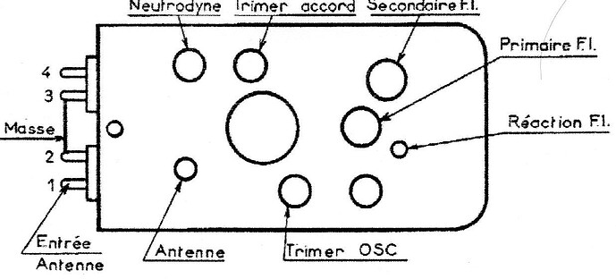

pour info, et avant de me lancer dans le changement de ce condo ou ce HP , je n’étais pas tout a fait satisfait des réglages de la FM , et j’ai retouché un chouia les trimmers et noyaux du bloc FM …
(Et décalé un chouia l’oscillateur FM pour mieux capter NRJ qui se trouvais « juste à la limite » en bout de bande coté 100MHz)
A titre documentaire :
Réglages et raccordement de la tête FM de ce poste

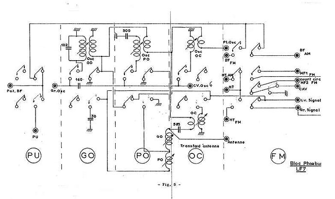

Schéma du bloc - clavier équipant ce poste
…Ceci pourra servir (et pas que pour écouter Cauet sur N R J !)

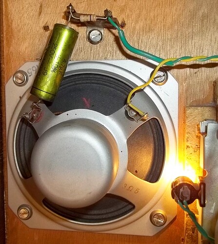

Remplacement du (sordide) condo de 5 µF électrochimique en série avec le tweeter (qui n’étais même pas non-polarisé ! et dont la valeur étais assez loin des 5 µF exactement !) par un 4,7 µF à film plastique de marque ERO (de bien meilleure qualité), complété par une résistance série de 1 ohm (pour modérer un peu le tweeter qui s’avèra un peu trop criard )

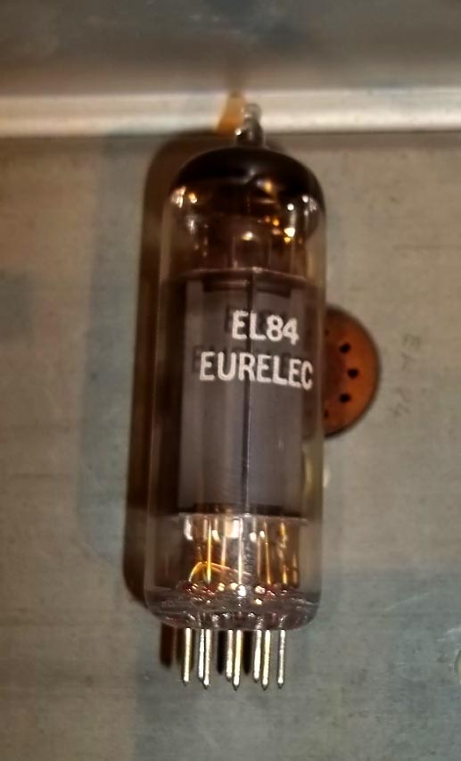

Vérification de la lampe finale EL84, qui est dans les clous , et même un chouia généreuse (elle n’a pas du beaucoup servir ?) cette lampe est, chose étonnante, marquée « Eurelec » ! (Qu’en penser vous ?)

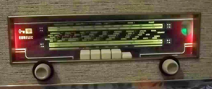

Le poste, allummé (il fonctionne plutôt bien ! et je trouve la couleur du cadran assez seyante …)

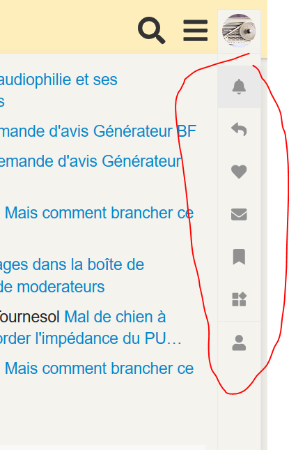

Quelqu’un aurai il posté une réponse ? ou un MD ? suite a ce topics …Mais qui aurai été supprimé ?!
(j’ai eu comme une notification, pour quelque chose de nouveau , il y a 18h environ, et …Je ne trouve rien de nouveau !)
sloup
le type de notification t’est indiqué ici
probablement un j’aime ta notification

Quelqu’un a t’il un avis sur le fait de trouver des lampes marquées « eurelec » ? je suppose que eurelec n’'est pas un constructeur de lampes radio et n’a pas toute la machinerie nécessaire ! (autrement dit, toutes les machines et le personnel qualifié, pour r faire les verreries? assembler les électrodes? tirer au vide ? flasher le getter … )
ce serais donc des lampes rebadjées, mais de quel origine (apparemment europe de l’est ?) et rebadjées par quelle entreprise ?
sloup
a l’époque d’eurelec , sans doute pas d’europe de l’est
À l’époque des tubes, des distributeurs de matériel électronique pouvaient vendre des lampes avec leur logo et carton assorti.
En Suisse c’était le cas dans les années 70 de BRM, grossiste qui venait toutes les pièces électroniques courantes pour le dépannage TV aux commerces et ateliers de dépannage et donc des tubes TV (de grande diffusion) à leur effigie.
Pour la EL84 « Eurelec » : ce qui me faisais penser à l’éventualité d’un tube de l’europe de l’est , ce sont
-La forme du getter, qui ressemble a celui des tubes russes
-La couleur des broches, plus claire
-Le fait que ces tubes devaient couter un peu moins cher
(LA ECH81, la EL84, et la EZ80 ont ces particularités et semblent toutes les 3 de la même provenance)
La ECC85 de la tête FM a un aspect « bien français » , et c’est une Belvu
(ce tube a du déjà être remplacé, les ECC85 ont en général une durée de vie utile plus courte que les autres…Il est fréquent , sur un poste servant souvent en FM, de devoir changer cette lampe )
