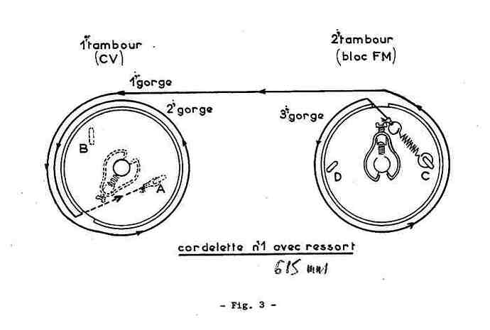

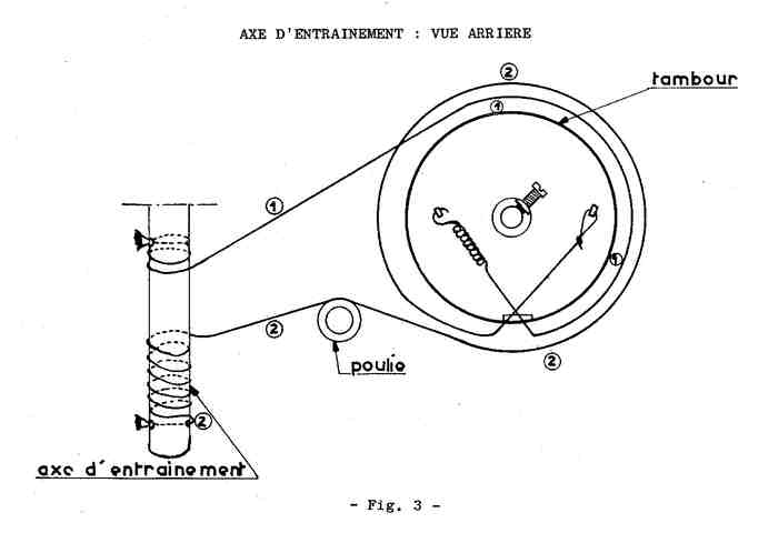

comme le dit le titre, je rechercherais
-Une poulie de CV
-Le schéma du trajet de la ficelle
pour un poste AM/FM Eurelec en kit « a identifier » en tout points identiques a celui ci :

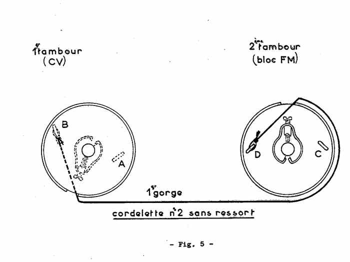

j’ai entre temps trouvé des images montrant le trajet des ficelles (en fait il y en a 3 et c’est assez compliqué, vu qu’il s’agit d’un poste AM/FM et que les CV sont séparés)
(axe de commande)
(liaison CV AM vers CV FM supérieure)
(liaison CV AM vers CV FM inférieure)
Mais il me manque l’essentiel, le matériel (poulie, ficelle)
Source : cours de radio eurelec poste AM FM 7 lampes

Les poulies on peut en trouver d’autres, mais il faudrait en connaître le diamètre.
Il est donné par la circonférence sur laquelle s’enroule la ficelle pour se déplacer d’un bout à l’autre du cadran, soit son développement total sur la course d’ouverture ou de fermeture du CV.
Il faut également connaître si la poulie est directement sur l’axe du CV ce qui lui fera faire
dans ce cas seulement un demi-tour ou une rotation de 180⁰ ou s’il y a une démultiplication supplémentaire par des engrenages qui feront faire à la poule plus d’un demi tour de rotation (le cas des postes Philips et allemands à cadrans longs et pettes poulies des années 50 à 65).
la poulie du CV de recherche AM ne comporte a première vue pas de grandes particularités, entrainement direct du CV avec une rotation de 180 ° (CV tout a fait classique de marque Arena, 2 cages 490pF, axe de 6, pas de démulti incorporé au CV) et elle fait 55 mm de diamètre…
Mais, là ou ça se complique : elle comporte 5 gorges, et diverses lumières et divers points d’attache , car elle sert de « poulie relais » pour entraîner l’axe de la tête FM (l’axe de commande du bouton entraine la poulie du CV de recherche AM , et puis cette poulie entraine a son tour la tête FM , qui comporte aussi une poulie de 55 mm , mais plus simple )

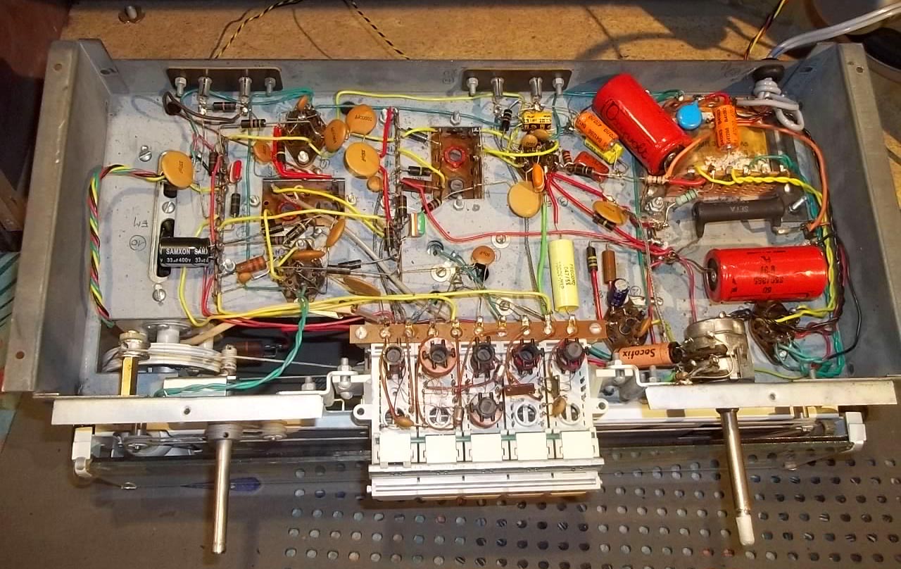

bon, pour info, j’ai fini de soigner sa ronflette …Mais avec un « remède de cheval » , voir même plutôt deux !
-L’un a consisté à changer l’infâme potar de volume en plastique de marque Radiohm (qu étais d’une qualité dé-plo-rable !)
-L’autre, a remplacer la polar par fuite de grille de la EABC80 par une polar par le - HT (et ceci avec une cellule de filtrage de polar surdimensionnée avec deux capas de …470µF)
Et, bien sur, changer les filtrages et liaison…
Bon, maintenant il ne fait plus « hummmm » ni « rrrrrrooooonnn » …Mais comme ceci ne relève plus d’un simple troc ! ni même d’une opération basique ! Et que c’est assez technique, et pas aussi simple qu’il y parait, je préfère revenir ultérieurement pour poster dans la rubrique « Technique »

Ronflette persistante, ne cédant pas au remplacement des chimiques de filtrage (dont le remplacement étais nécessaire …mais n’a pas été suffisant ) et dont l’origine est au niveau de l’étage préamplificateur BF
(ce problème sera décrit et traité ci après, avec un traitement « remède de cheval » ! )

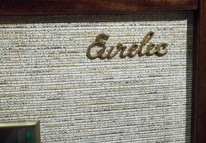

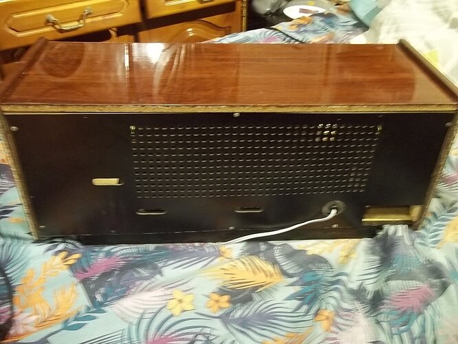

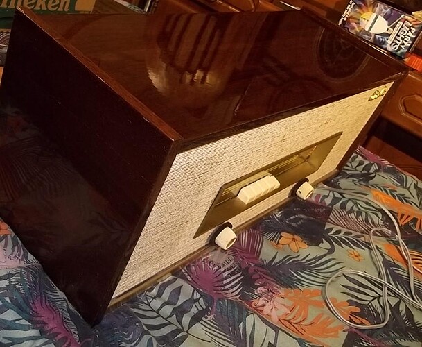

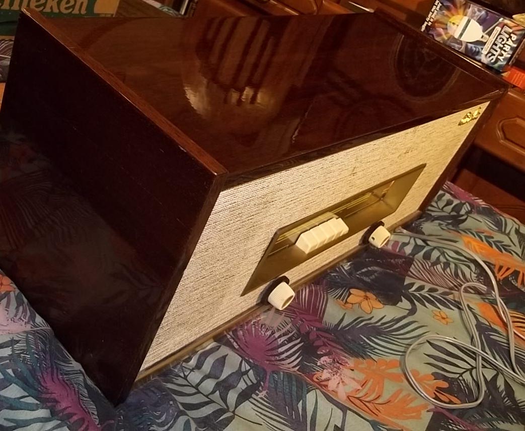

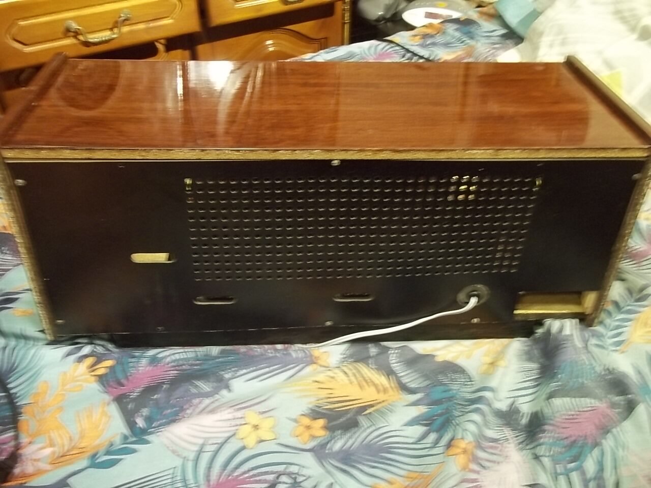

Tout d’abord, une présentation et quelques photos de l’appareil, puisque je ne l’avais pas encore présenté !
(mais seulement évoqué le problème d’entraînement des C.V)
Il s’agit donc d’un poste AM/FM des cours par correspondance Eurelec, des années 1960, qui étais livré en kit …
Ce poste, trouvé entre temps monté, et en bon état cosmétique, mais défectueux …me semble mériter qu’on s’y attarde, a la fois parce il a la particularité d’être « un kit Eurelec » …Et d’être extérieurement en très bon état , comme en témoignent les photos
vu de devant
vu de coté
vu de derrière

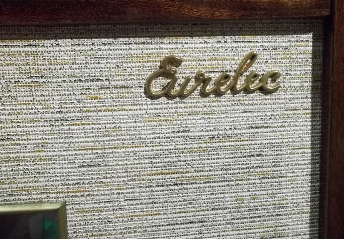

détail : le logo Eurelec
Comme on peux le constater, il est très propre et en bon état, et d’une belle présentation !
(Il a une bonne gueule n’est ce pas ? même si techniquement c’est assez moyen et perfectible !)

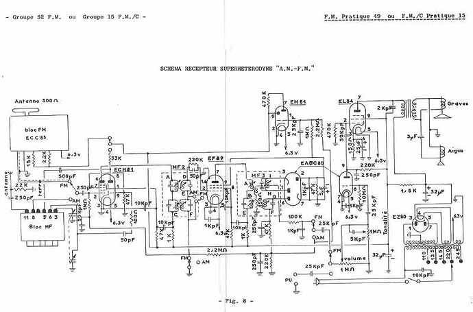

Venons en a la partie électronique
Ce poste , qui a le mérite d’ être AM/FM , et donc de permettre d’écouter avec une bonne qualité sonore, la plupart des programmes radio actuel diffusés en FM (…Et pas que Cauet sur N R J ) souffre de quelques défauts
Une sensibilité et une sélectivité médiocre, essentiellement lié a des bobinages et composants très « cheap » et une conception assez simplifiée (même problème et même défaut que les Réela Dauphin…Et il n’y a pas grand chose à y faire)
Une ronflette persistante , même après changement des chimiques de filtrage (2 condos de 32µF que j’ai remplacé par des 50 µF ) soignée comme ci après (voir plus bas)
le schéma d’origine

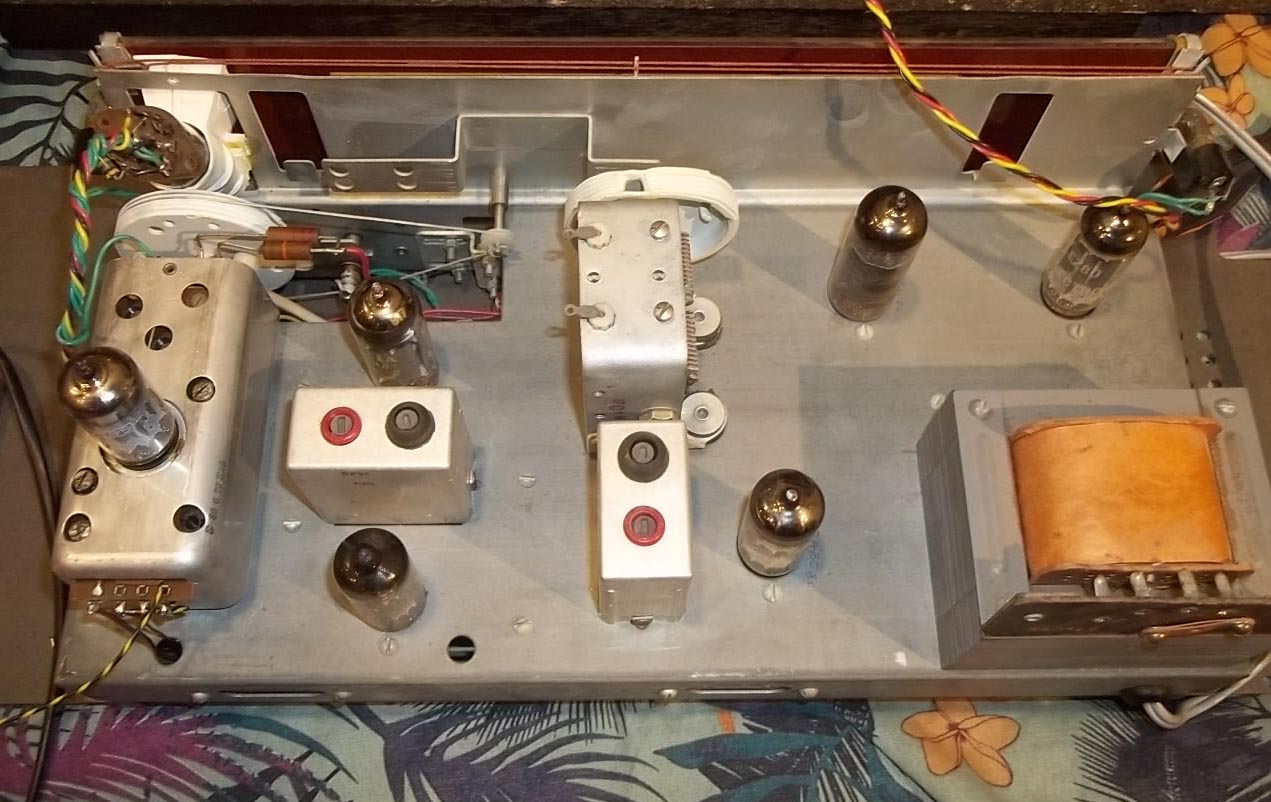

Le châssis, vu de dessus (avec la poulie endommagée sur le CV de recherche AM, et la ficelle entraînant directement la tête FM)

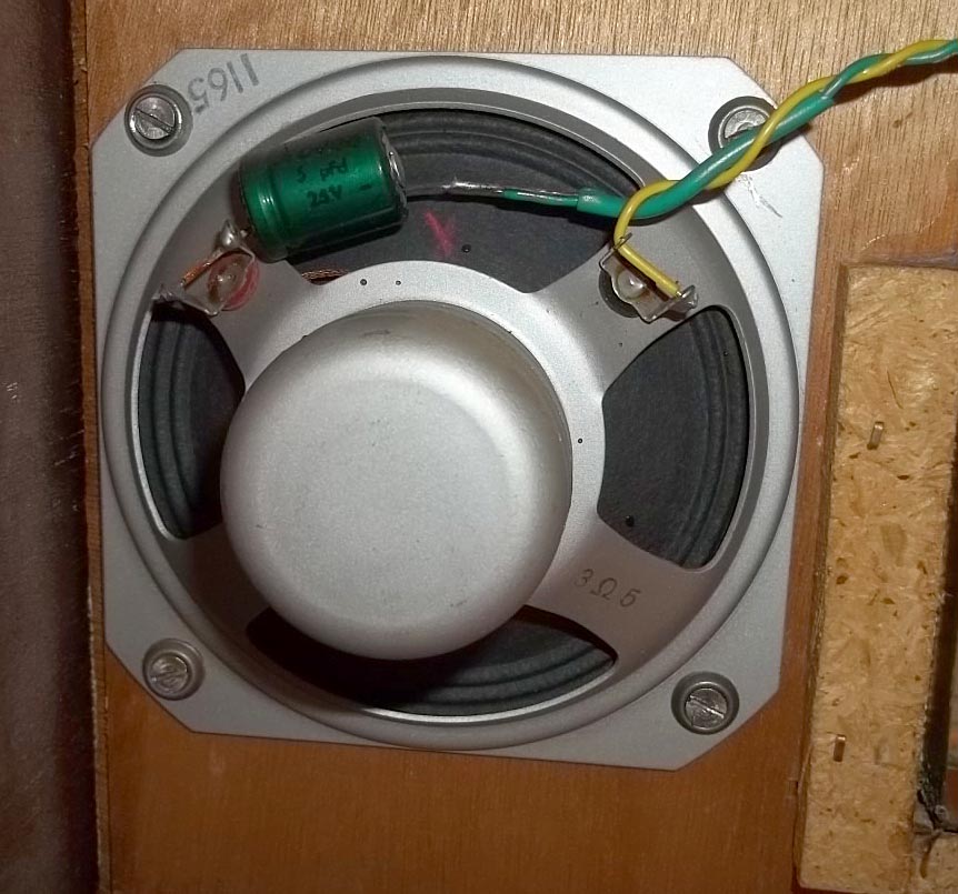

Le H.P « de graves » (un HP de 16 cm, et de médiocre qualité, pas l’idéal pour les graves …)
Le H.P d’aigu (ce tweeter, fusse t’il basique, a au moins le mérite de bien fonctionner !)
Le châssis, vu de dessous (avec les changements de condos et la modif de polar)
