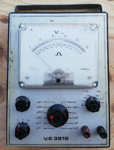

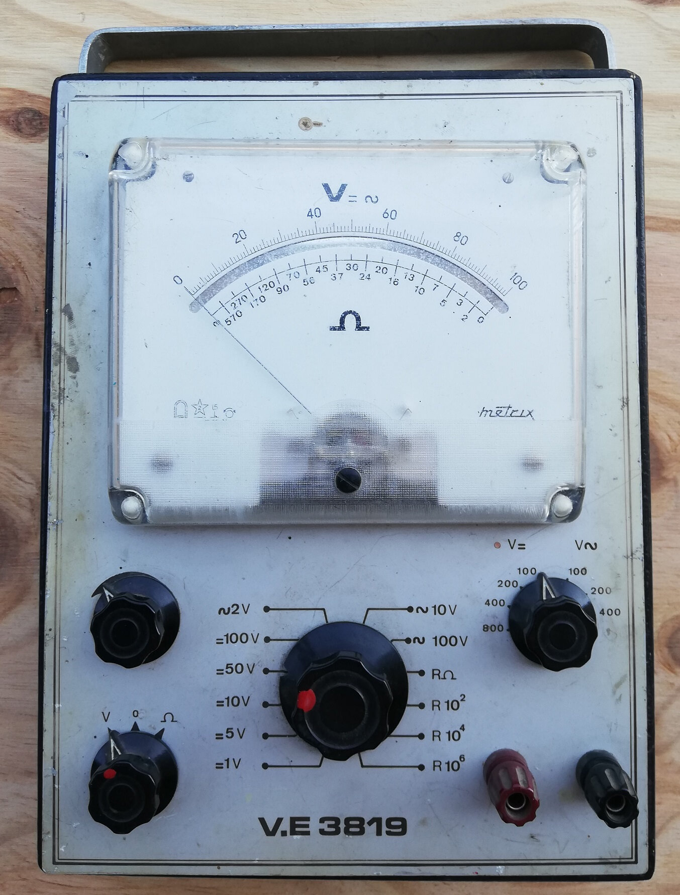

Bonsoir a tous.
Amateur ou marque?.Alimentation 6x1,5v et 1,5 v
Cordialement
Luc

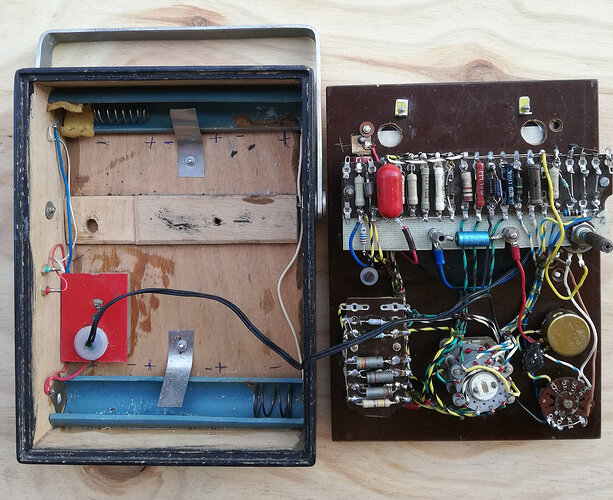

c’est surement une fabrication d’amateur (au demeurant plutot bien faite ), divers indices l’attestent :
-Le boitier en contreplaqué , probablement de récupération
-Les diverses indications manuscrites

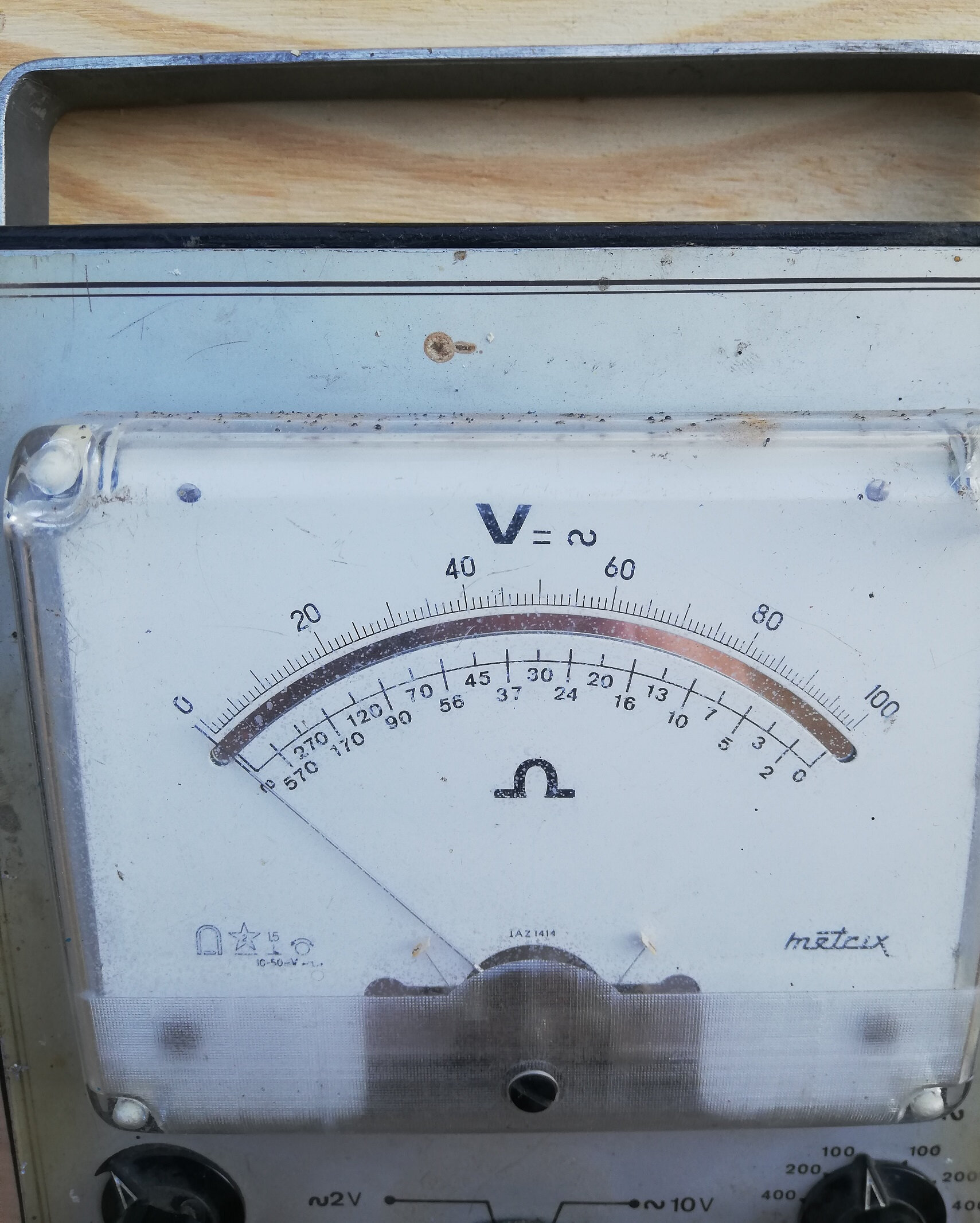

-L’ajout d’un « S » couché en guise de symbole « alternatif »
-Les perçages dont certains ne sont pas ronds mais patatoïdal
-Un signe « + » grossièrement gravé à la pointe à tracer

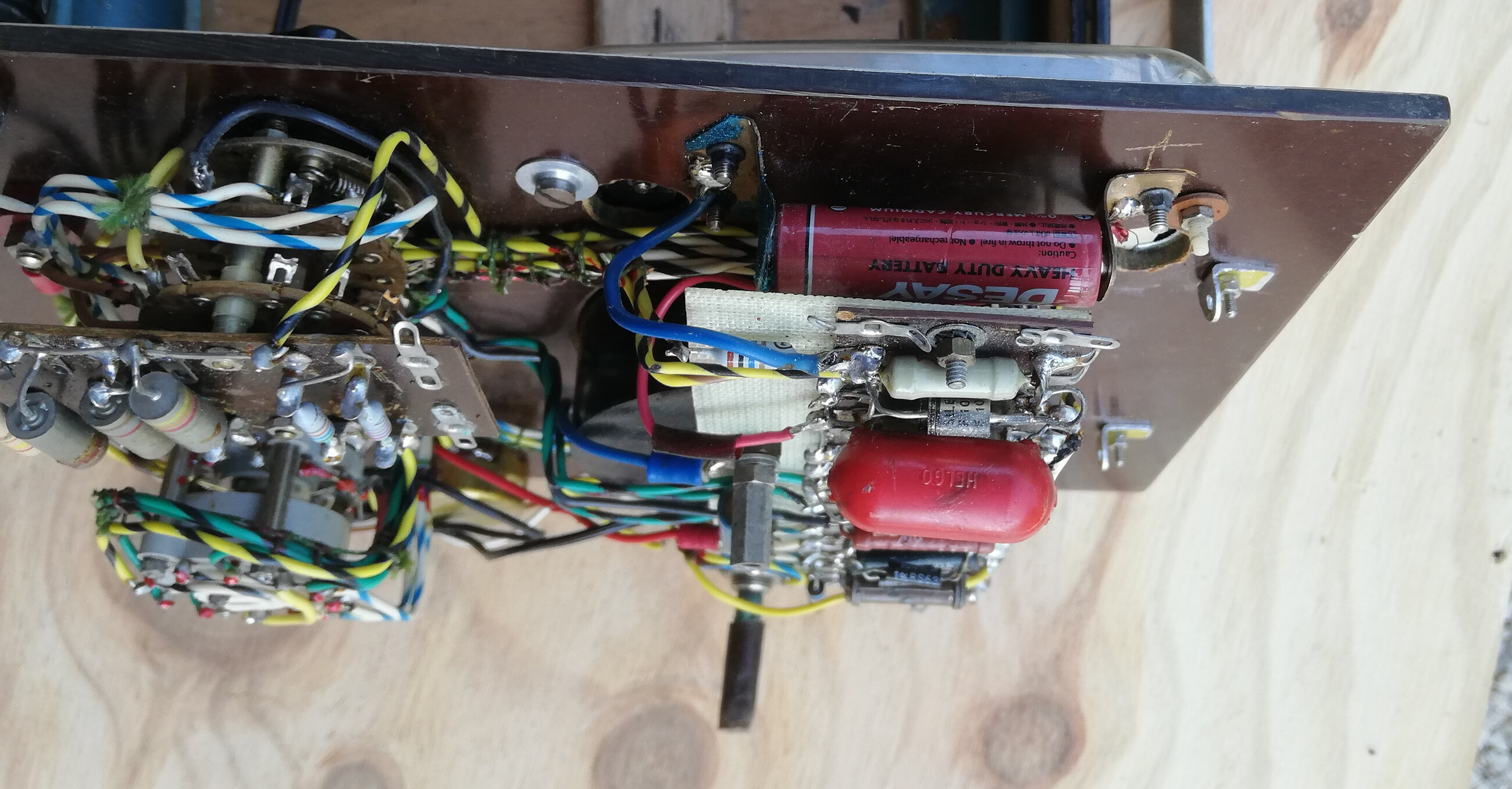

-Les résistances disparates et « pas digne » d’un instrument de mesure

La sérigraphie de la façade est plutôt bien faite pour une réalisation amateur, surtout à l’époque sans informatique.
Ou alors c’est un FrankenMetrix. :rofl:
probablement du letraset
J’ai jamais été foutu d’appliquer ça correctement.
Le marquage pouvais, à l’époque, être réalisé avec des lettres transferts (dont les marques les plus connues étaient Mecanorma, ou Letraset ) qu’on trouvais soit en magasin de fourniture de bureau soit en magasin de composants électroniques)
Ca donnais de bons résultats mais c’étais très long et très minutieux à réaliser !
Si on fait attention , le lettraset donne de très bons résultats
Il y a même une pile cachée

Pas forcément, il y avait des planches de Lettraset avec des symboles électroniques :wink:
Oui, je sais, ça a existé avec des symboles « pour l’electricité et l’ electronique » …Mais ici , on vois bien sur la face avant, et sur le cadran du galva, des « S » couchés …L’auteur n’avais peut être que du Lettraset « pour travail de bureau » et pas le symbole « alternatif » …

Hypothèse rejetée, car il a utilisé les Omega
Ceci dit, il a dû faire comme il pouvait, les raisons précises resteront un mystère pour les siècles des siècles à venir.
Moi je veux bien, mais un "S " couché ne donne pas le même symbole !
"S " couché
alternatif
En es-tu sûr ?
Le S est en miroir
Pour le symbole alternatif, je n’avais pas fais attention a ce détail de « l’inversion en miroir » (ou alors ce sont des symboles alternatif mal dessiné par le fabricant de planches de symboles transfert ?)

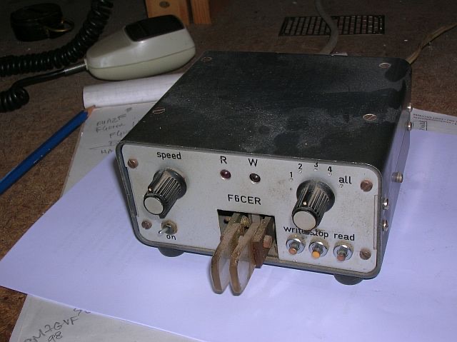

Que de bla-bla :wink: si on regarde bien le signe « alternatif » est simplement dessiné à l’encre de chine au même titre que le « omega » . On peut d’ailleurs faire d’excellents marquages simplement avec de l’encre de chine , et que ce soir avec du lettraset ou de l’encre , il ne faut pas oublier de vernir si on veut que cela tienne dans le temps (j’avais réalisé ce manip electronique à mémoire fin des années 70
Quand à la fabrication , elle fait penser à un voltmètre électronique à FET
