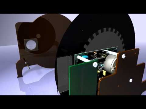

Le kit comprend un coffret du TV en carton, un moteur, une LED haute brillance et un circuit électronique d’amplification + synchro précâblé.
Un CD audio est inclus comprenant des images enregistrées en NBTV 32 lignes. Le canal 1 fournit la vidéo, le 2 la synchro.
Un petit jouet scientifique sympa permettant de s’initier à la TV mécanique.

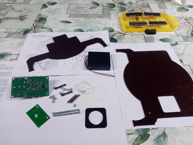

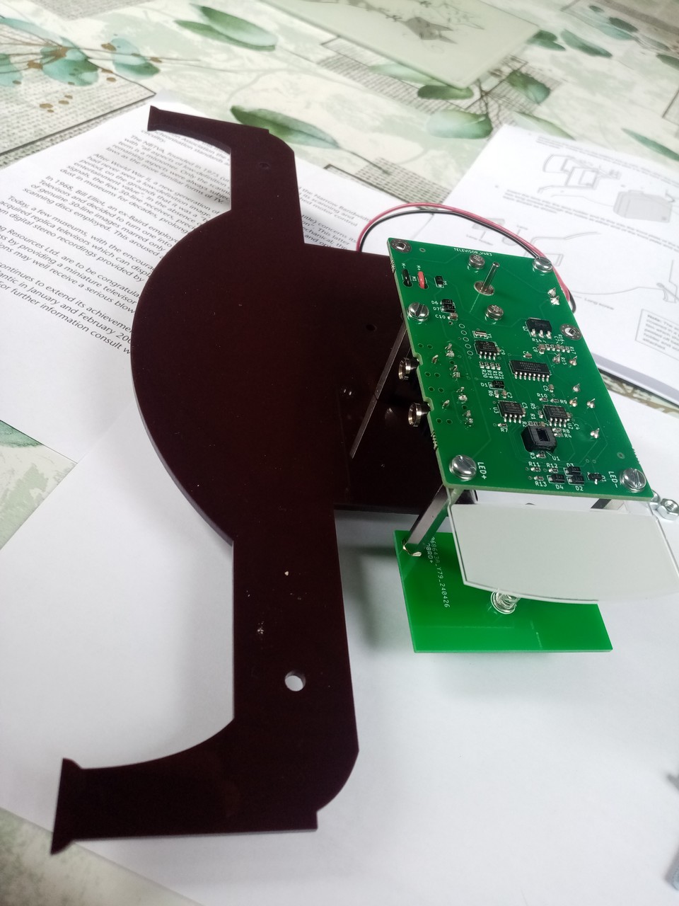

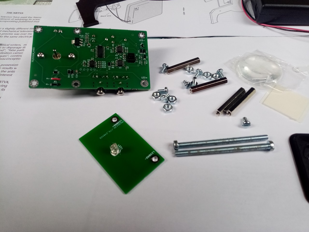

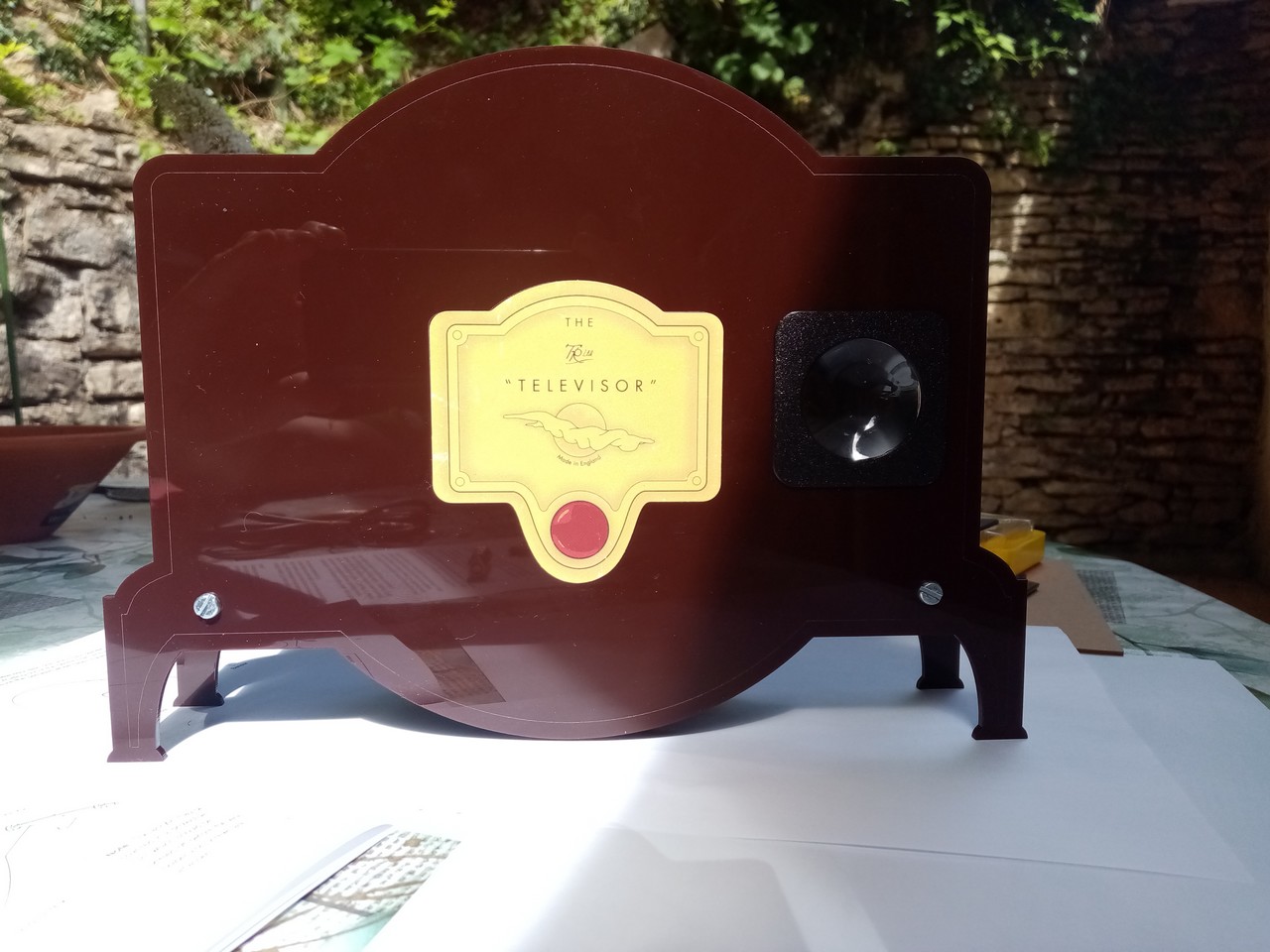

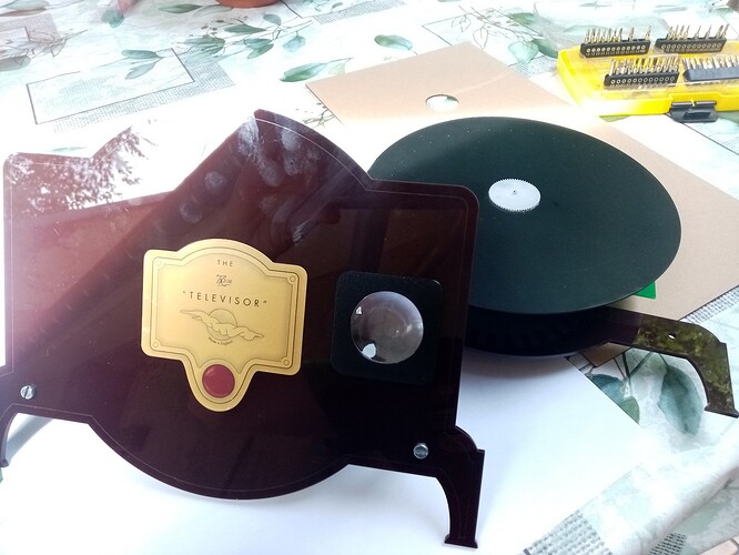

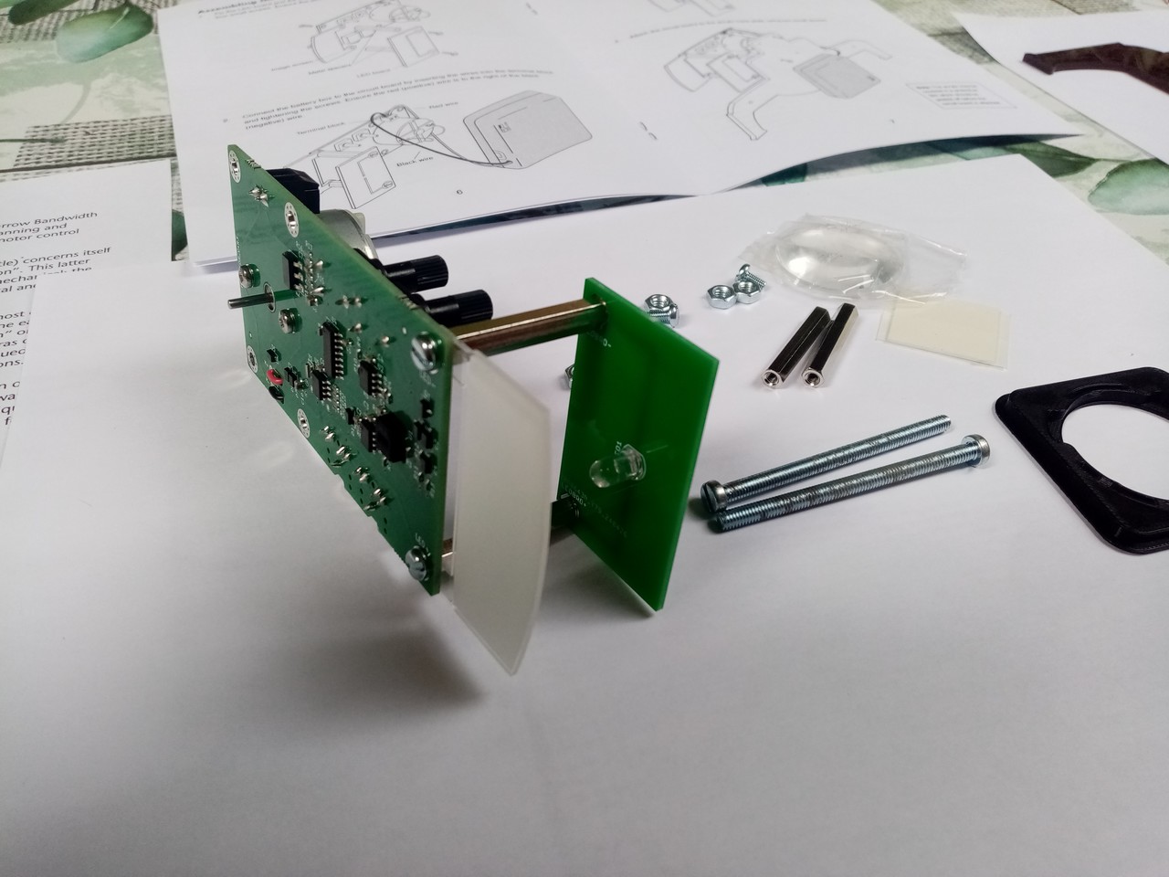

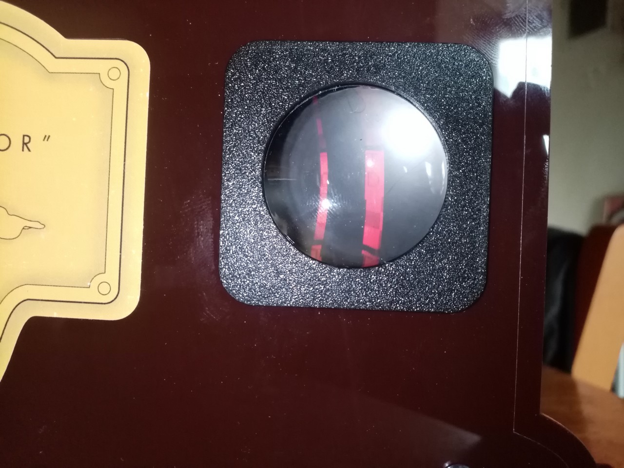

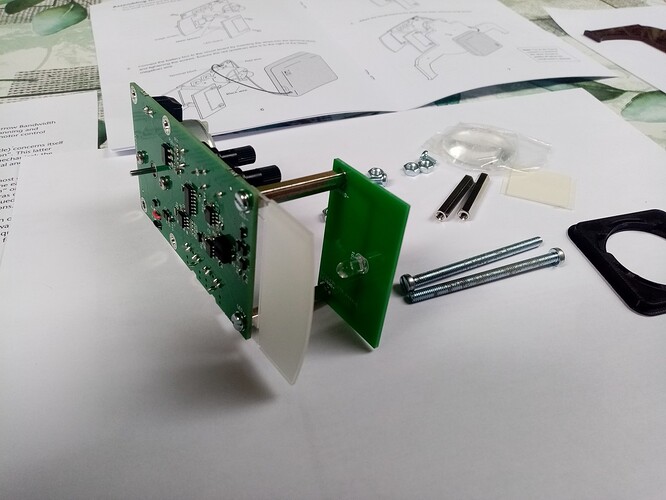

Bonjour a tous,
suite a un fil de discution, ici meme j ai decouvert le Kit Televisor,
voici quelques photos
Et il fonctionne ! reste a trouver le soft qui va bien
pour creer mes propres video

j ai telecharge AnyVideo, mais je ne trouve aucunes indications concernant le
format 32 Lignes,
je vais encore chercher
a bientot

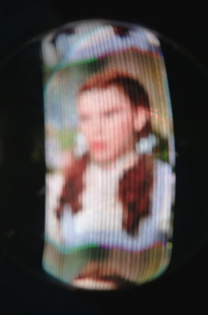

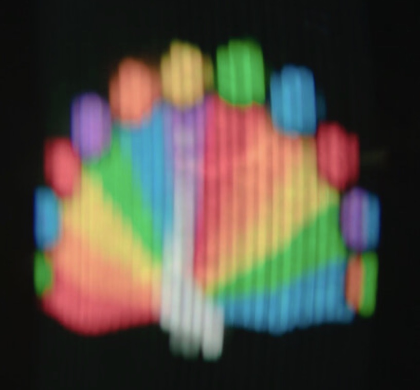

des amateurs ont remplacé la LED monochrome par un triplet RVB et obtenu des images en couleurs.
Nécessite un convertisseur de normes Aurora 30 lignes/RVB « World Converter » qui n’est plus disponible.
Exemples d’images 30 lignes couleur dans ce fil :
https://www.taswegian.com/NBTV/forum/viewtopic.php?f=1&t=3318
Cordialement
jhalphen
exemple, « Dorothy » (Judy Garland) extrait du film « Le Magicien d’Oz », Technicolor restauré, années 50, DVD :
et le célèbre Paon de la NBC annonçant la prochaîne émission en couleurs qui a perduré de 1954 aux années 90 avec différents graphismes :

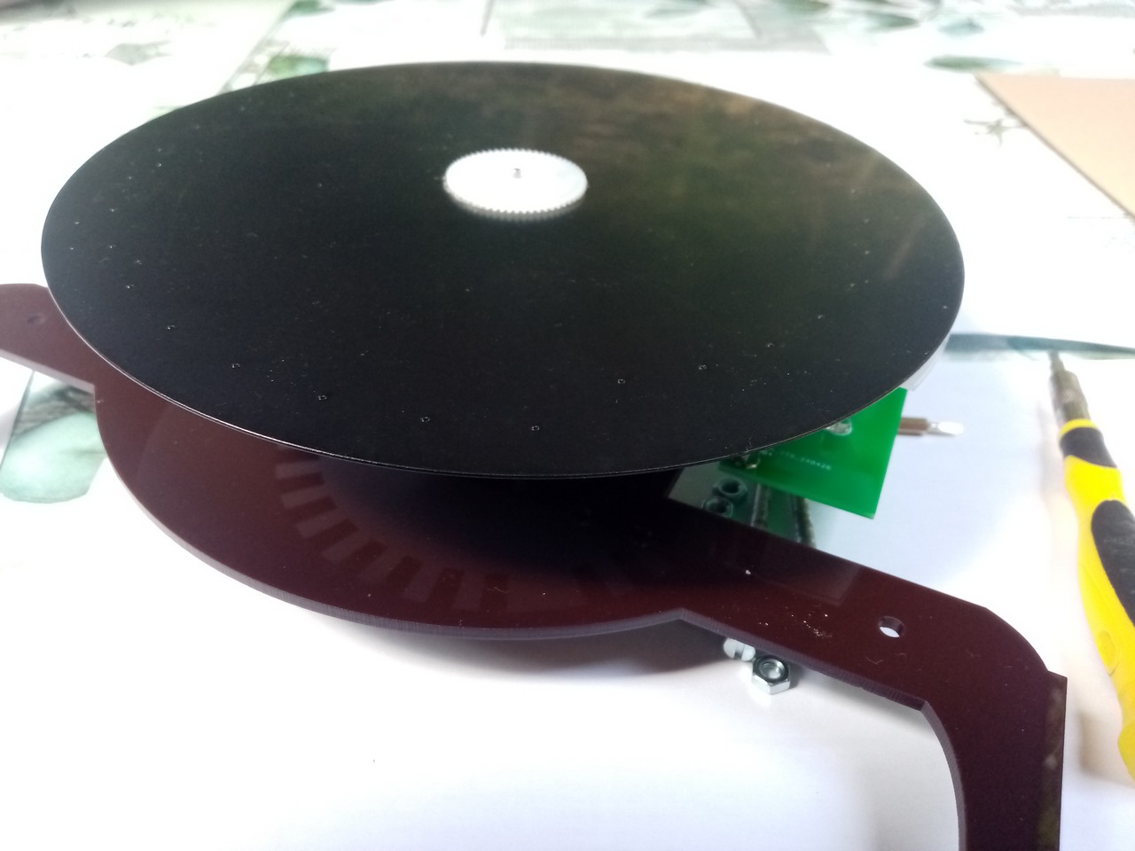

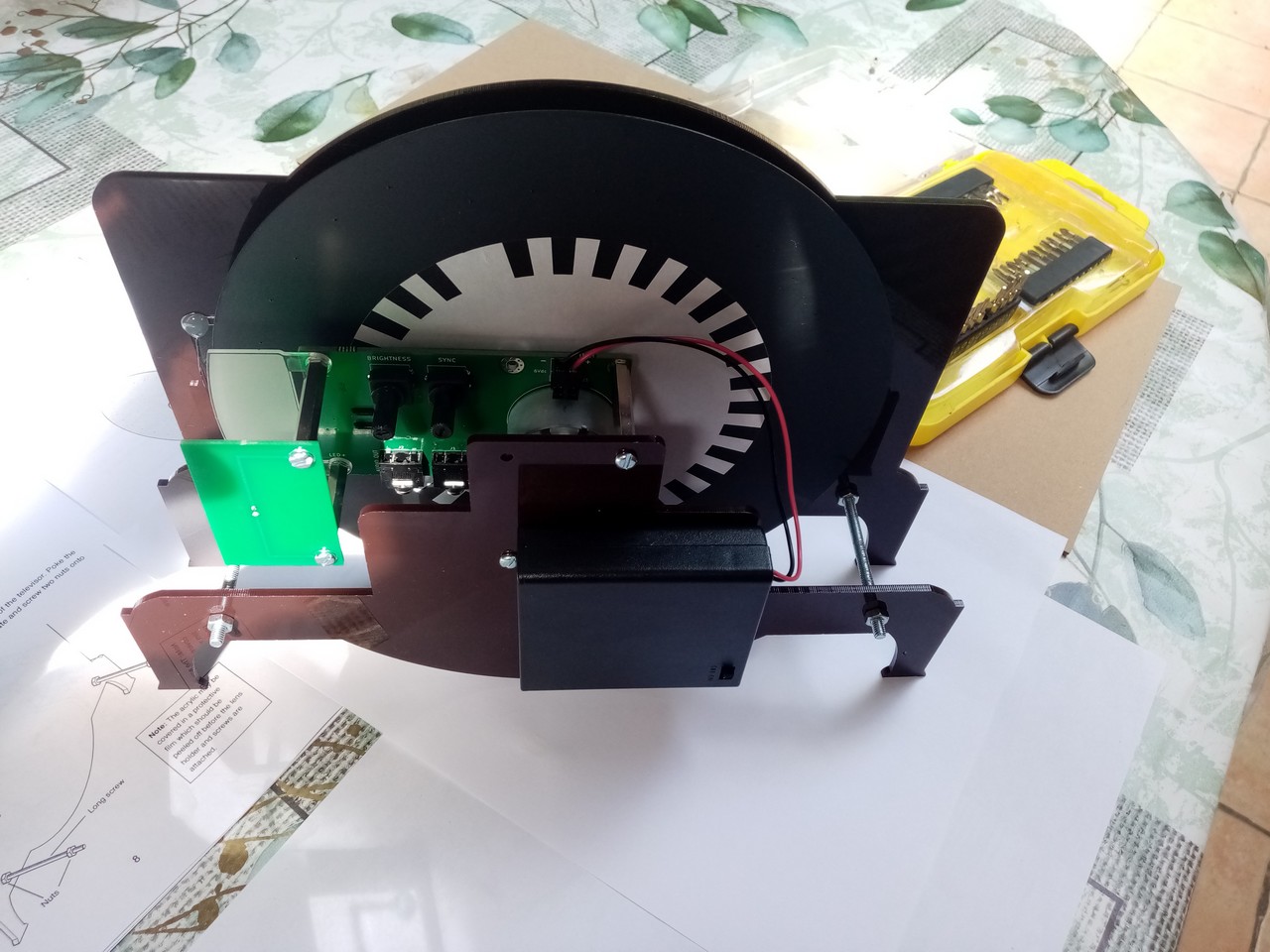

Merci pour les liens,
Le kit fonctionne presque bien, un peu de mal avec la synchro, les forums en parlent,
le disque est tres fin et souple, et vibre un peu
je vais faire quelques modifs, deporter les potards sur un petite plaque sur le cote
pour faciliter les reglages,
a bientot
Bonjour @christian25550
Apparemment il y a des différences entre le kit du TV baird vendu il y a 3/4/5 ans et la réédition de fin 2023/2024 qui se traduit par des PB de synchro.
La description du kit et le format des images sont données comme suit (via RadioMuseum) :
Baird Televisor Kit (Retro);
18 cm/7" Nipkow Disc with 750 rpm, 32 holes (lines) 12.5 frames/sec., 3 V motor, 6 LED´s, stereo jack for source, DC jack. CD-ROM as manual, sold in Museum stores etc.
Il y a un fil ouvert à ce sujet sur VideoKarma avec une analyse et des suggestions de solutions :

Hello,
J ai trouve sur l un des forums un soft
Nommé : FreeNBTV, mon premier essai, afficher une video de mon chat !
et cela fonctionne, je vais tenter de poster une video
