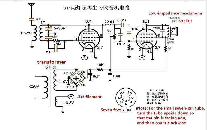

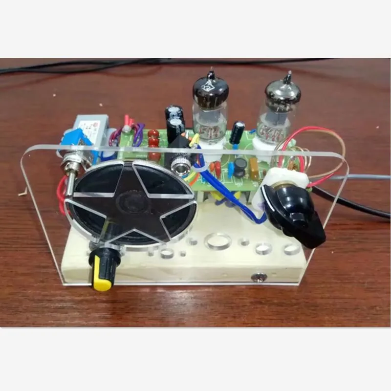

Bonjour, j’ai acheté un kit radio FM à tube sur AliExpress et monté, mais je ne capte pas grand-chose avec ce dernier.

Il y a plusieurs vidéos sur youtube et effectivement, ça crachote et ça chuchote plus qu’autre chose.

C’est gentil de proposer se schéma, mais je demande s’il serait possible d’améliorer mon kit AliExpress.
ces montages sont tres « pointus »
il faut repecter position et longueur de connexion de divers composant
sans exagerer a 2mm pres , cela fonctionne ou pas
avec ce schema vous pourrez beneficier de l’experience de ceux qui l’ont realise
et avoir la certitude qu’il fonctionne
faite une photo du montage centrée sur le tube 6J1
