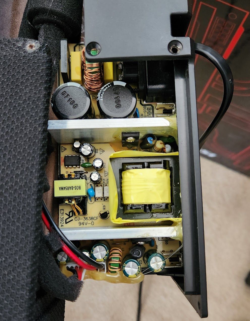

Beaucoup d’interrogations sur cette barre de son. En cherchant un peu :
1200W : Quasiment tout le monde répète que cette barre de son délivre 1200W. En fait, je n’ai vu aucune indication de puissance dans le manuel de Klipsch. Certains (rares) parlent de 600W RMS. D’autres de 185W RMS. Mon avis : dans le meilleur des cas, ça pourrait être la somme des puissance de l’ensemble des haut-parleurs, ce qui ne veut rien dire.
Ce modèle n’est plus suivi par Klipsch.
Klipsch ne fournit aucun support aux personnes qui ont une panne d’alimentation (éventuellement, vu quelque part, un coupon de 40% de réduction pour l’achat en neuf du modèle qui remplace cette barre).
Il semble que l’alimentation du modèle 800 soit la même que le modèle 1200.
Des personnes ont remplacé l’alimentation du modèle 600 par une alim a découpage trouvée sur le net (4A en 24V, 1A en 5V de mémoire). Ça fonctionne et les branchements à faire sont fournis dans le fil de discussion dont je donne le lien plus loin.

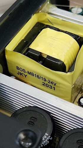

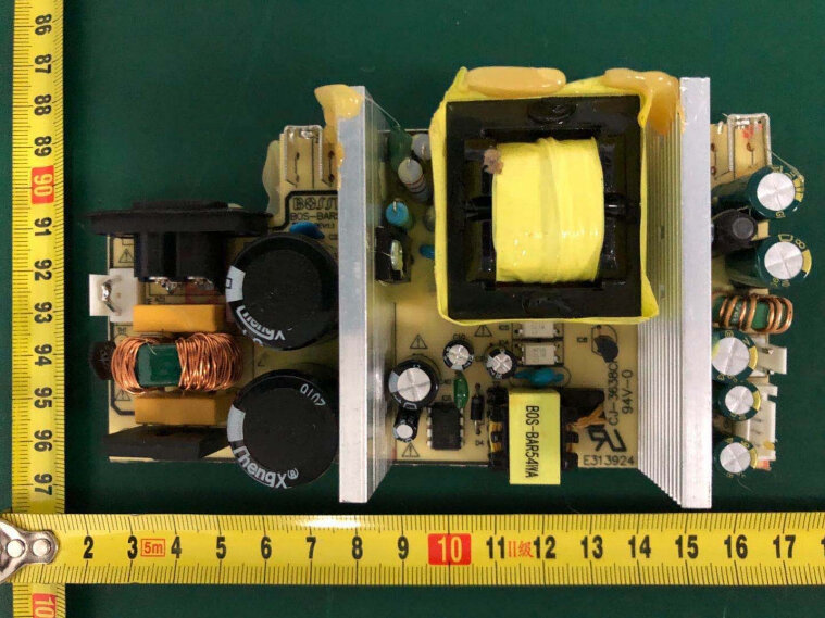

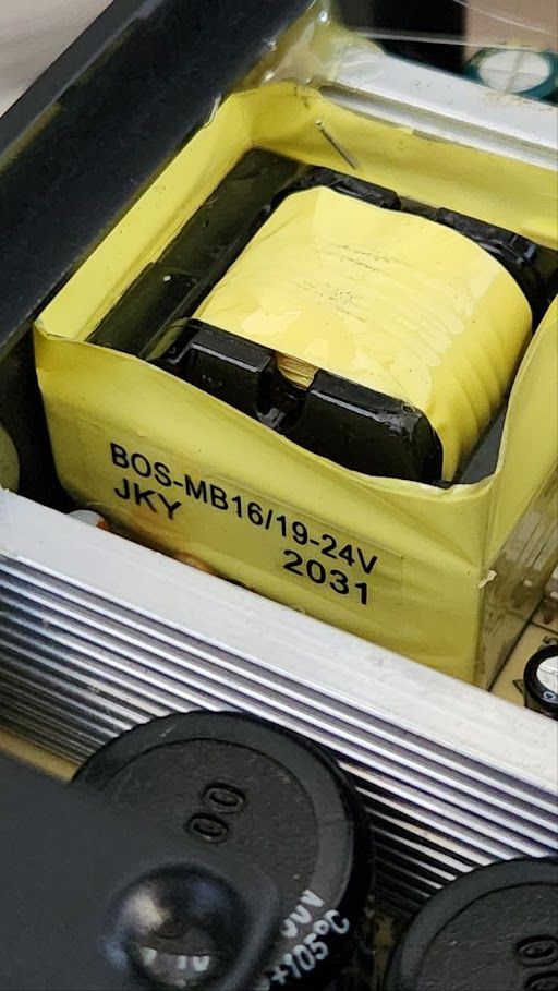

Les photos d’une alim d’un modèle 1200 :
« Notre ami » qui a ouvert ce fil a sans doute trouvé la discussion évoquée précédemment (il y a 14 pages consacrées au sujet. Ici, page 12) :
https://community.klipsch.com/topic/202941-bar-48-no-power-repair-thread/page/12/
Voili voilou…

JBL annonce 650W à 1% de distorsion pour l’ensemble des HP.
Je ne vois pas comment c’est possible avec une alim qui fournit 4A sous 24V, soit 96 W puisque c’est du continu, le 5V ne doit pas contribuer à la puissance de sortie car il alimente sans doute la partie numérique du système (même s’il contribuait ça ne changerait pas grand chose).
Ce n’est pas étonnant qu’elle grille en utilisation intensive si elle est aussi sous-dimensionnée !
