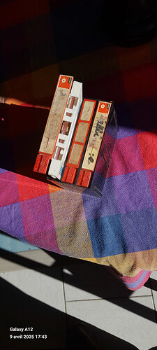

La "CBOX" pour cassettes
Je pense que certains ont connu cet ingénieux système de rangement pour les cassettes audio:
La « Cbox » de BASF
ces boitiers très pratiques en voiture ( j’en avais 2 rangées de 4 dans la console centrale de ma R12) ont un systeme pour « éjecter » la cassette en appuyant sur la touche rouge facilitant ainsi l’utilisation de la cassette dans l’autoradio!

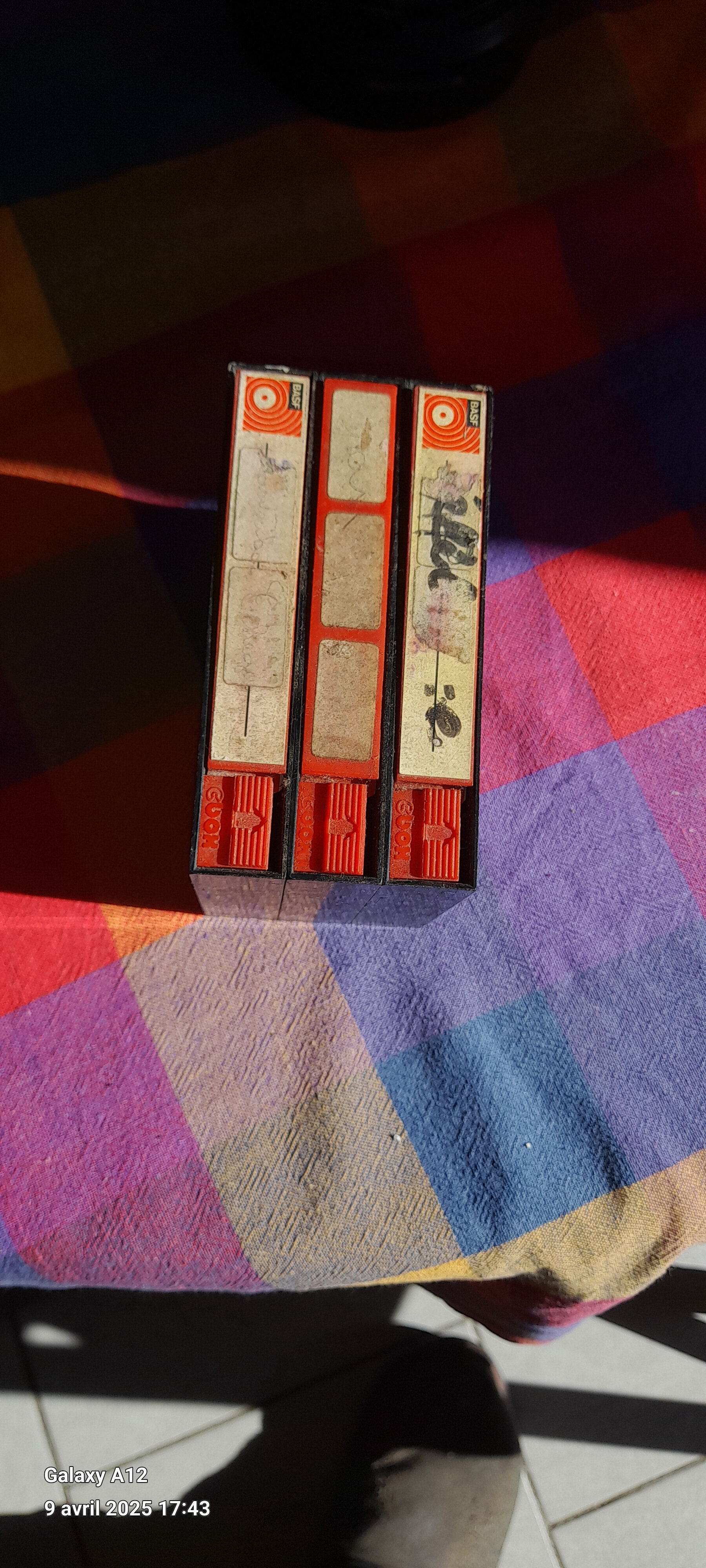

J’en ai également.
Oui, bien sûr.
Ce ne sont pas des E Box mais des C Box, je viens d’en mettre une dizaine à la benne, il me reste des étiquettes autocollantes vierges et peut être encore quelques tiroirs.
