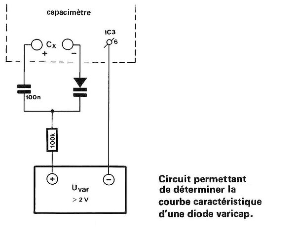

Pour mesurer une varicap j’utilise un capacimètre (Kit Sélectronic d’après un montage Elektor) auquel j’ai ajouter une petite alim qui délivre une tension variable de 2 à 35V.
Voir la fiche 67837. Schéma de l’adaptateur pour varicap au capacimètre :
