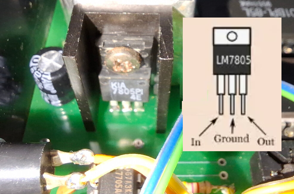

Alors sur le circuit, j’ai repéré la masse qui normalement correspond au - sur la prise d’alimentation. Le problème, c’est cette fichue prise jack sur laquelle il est impossible de voir à quel contact correspondent le + et - sur la fiche.
Cependant, en alimentant les côtés + et - au niveau de la carte avec des grippe fils, et en mesurant les bornes de la prise jack au voltmètre j’ai réussi à déterminer la bonne polarité. Le bout de la fiche correspond en réalité au +. Donc j’avais fait une erreur de polarité.
En revanche, le régulateur semble toujours fonctionner, puisque j’ai 11,33 Ven entrée, et 5,06 V en sortie. Il chauffe un peu, ce qui est normal.
La led ne s’allume pas, mais elle a environ 5 Volts à ses deux bornes.
L’AMD Mach 131 chauffe un peu, mais pas le MC68HC11F1 qui lui reste froid.

@Nico58 J’ai réussi à le réparer finalement.
Il n’y a pas de temps de recherche du code, l’image est instantanément en claire

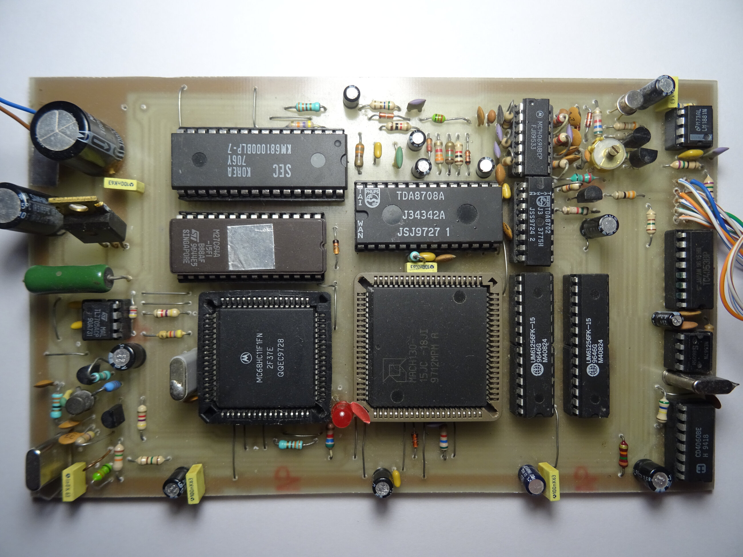

Nota : je ne comprends pas pourquoi l’entrée de l’alimentation de ton exemplaire industriel est si compliquée et si << vilaine >> aux composants volants en amont au vu des photos que tu fourns. L’arrivée alimentation est pourtant simple, sur 2 points sur le circuit imprimé, il n’y a pas besoin de tout ça, regarde les plans que je te propose.Le boitier d’alimentation doit être de 12V en 500mA en courant continu, ou bien alternatif en ajoutant un pont de diode.
En revanche, sur le côté cuivre, j’observe que des condensateurs plastique ou céramique ont été ajoutés ici et là. Je sais à quoi ils servent, il servent souvent de filtre vidéo sur les TDA8708 et TDA8702, la valeur est de 0.1UF en non polarisé, évidemment…

Pour l’alimentation, j’ai reçu mon Syster Hack-III comme ça. Comme raconté, j’ai dû lui faire quelques réparations, car des connexions s’étaient défaites. J’ai d’ailleurs eu du mal à trouver la bonne polarité pour l’alimentation, heureusement il a survécu (Je touche du bois).
Pour les condensateurs côté cuivre, tu parles de ceux sur le verso du PCB?
C’est une spécificité de mon exemplaire?
J’ai remarqué qu’il a un MACH 131 au lieu d’un MACH 130. La présence des condensateurs dont tu parles et l’utilisation d’un MACH 131 à la place d’un MACH 130 pourrait-elle amélioré, ou permettre le décodage d’une VHS ce qui serait impossible avec un MACH 130 sans les condensateurs?

Concernant les condensateurs plastique ajoutés sur le verso de ton décodeur Syster Hack(t)III , ils n’ont rien à voir avec une version évolutive concernant la contre-mesure du rétablissement des couleurs sur la seule chaîne de Canal+.
Ils concernent la qualité de l’image. Bien qu’elle soit déjà au départ tout à fait bonne, on pouvait l’optimiser grace à un ou plusieurs condensateurs céramique ou plastique de valeur 0.1uF ou de 100nF c’est la même chose, soudé sur 2 des points du TDA8708A et facultativement sur 2 points du TDA8702. Pour connaître ces points, il faut se reporter aux datasheet du TDA8708A. et TDA8702 Plusieurs possibilités sont ouvertes, on peut aussi construire un filtre plus élaboré pour le TDA8708A, tu le trouveras dans la documentation que je t’ai mise à disposition.
Nota : les TDA8708A et TDA8702 voient transiter les signaux video, pour traiter l’image cryptée en fonction des instructions du microcontroleur et de l’UVPROM tous deux programmés, ils sont convertis de l’analogique au numérique in situ.

Le fichier jedec pour le MACH130 est compatible avec le MACH131, On peut programmer soit un MACH130, soit un MACH131 avec le programmateur Stack Sys EM1. Son logiciel le prévoit.
Le MACH131 est apparu et a été utilisé alternativement pour cette application, le Syster Hack(t)III, lorsque les stocks de MACH130 se sont amenuisés.
Excuse-moi si je n’ai pas répondu totalement à ta question au sujet des condensateurs ajoutés au dos du Syster Hack(t)III . Je vais répondre précisément maintenant : non, la présence de ces condensateurs n’a absolument aucune incidence ou répercussion sur le décryptage de la vidéo en provenance d’une VHS lue par un magnétoscope. Je te confirme que ces condensateurs traitent spécifiquement les quelques imperfections de l’image au décryptage pour une résolution optimale de l’image SECAM reçue par voie hertzienne pour Canal+ et par voie satellite pour Canalsatellite et Canal+ à l’époque exclusivement et rien d’autre.
J’ajoute qu’un décodeur ait ces condensateurs ajoutés ou non, rien ne change lors d’un décryptage d’une vidéo cryptée issue d’une VHS lue par un magnétoscope.
