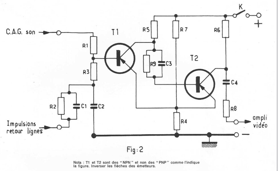

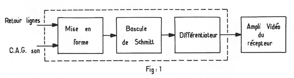

Une documentation sur la ligne magique :
