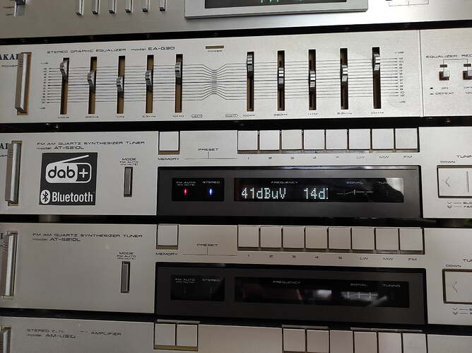

Sur tous les récepteurs DAB, il y a des indications sur le signal reçu, le niveau et le taux d’ereur bit, que donnent ces indications sur les stations concernées ?

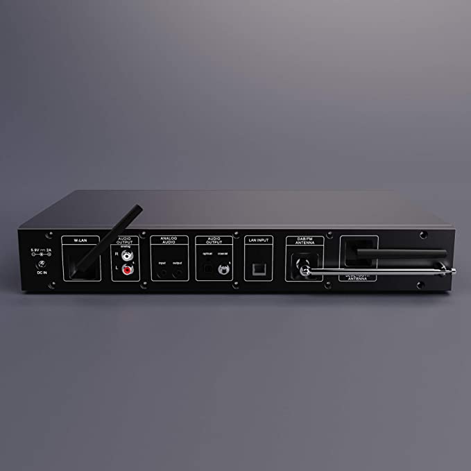

Sur le modèle en photo, il y a 3 antennes, 1 pour le wifi 1 pour le Bluetooth, les petites et une qui sert au DAB et à la FM
Dans les notices de mes récepteurs, il est indiqué que l’antenne doit être déployé différemment en FM tous les brins et en DAB les 2 tiers, ce qui me semble logique en fonction de la longueur d’onde de chaque gamme de fréquences

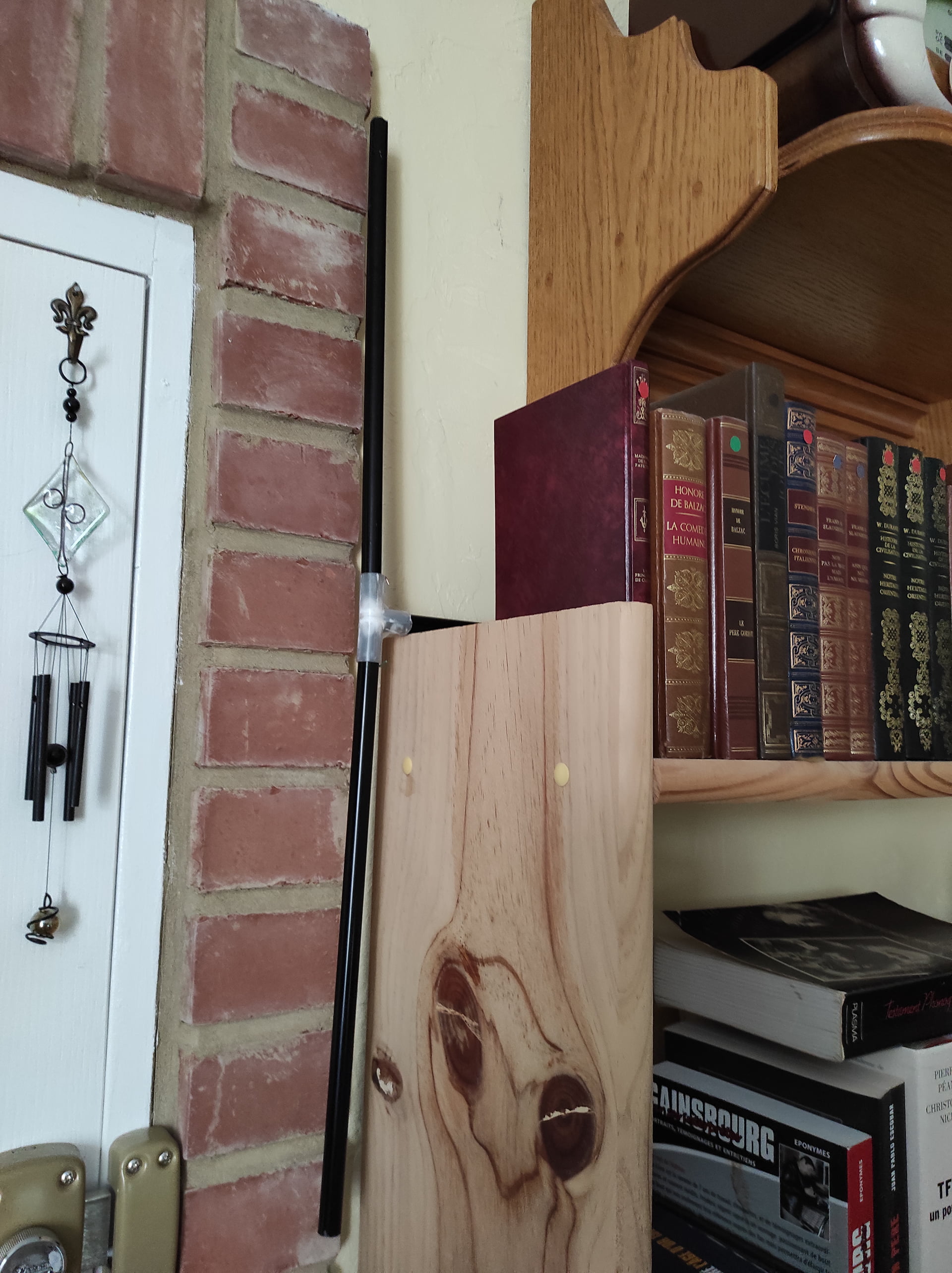

Je confirme que l’antenne de Marcel fonctionne a merveille.
Sur mon Tuner fait maison je reçois tout les multiplex de la région Hauts de France. C’est à dire ceux de Bouvigny et ceux de Lille.
Je suis sur que si je mettais cette antenne en extérieur sur la cheminée je pourrais également avoir les multiplex de la Flandre Belge. (VRT) et peut être même ceux de la Wallonie.
A noter que j’ai mis un amplificateur sur l’antenne ![]()
Voilà mon tuner DAB+ intégré dans un boîtier de tuner AKAI vide que j’avais récupéré.
