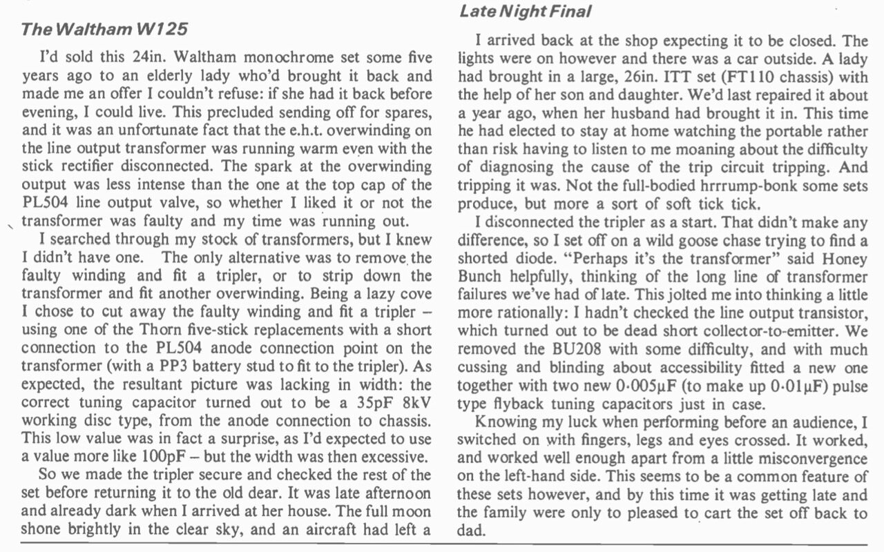

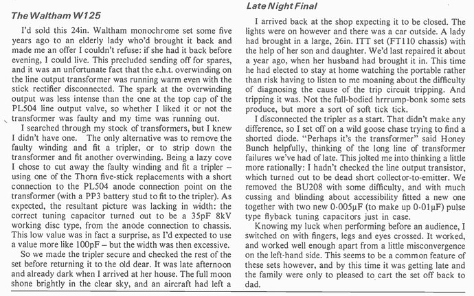

La revue anglaise « Television Servicing » a publiée pendant des décennies une chronique mensuelle par Lester Lawry-Johns, qui était lui-même propriétaire d’un magasin de SAV TV/Radio avec son épouse, un apprenti (et plus tard, son fils), et le chien & chat de la famille.
Le billet mensuel était un mélange de conseils de diagnostic et des difficultés encourues pour dépanner et une savoureuse comédie humaine autour de la personnalité & attitudes des clients (court extrait ci-dessous).

TVC7 et TVC 8 catalogue 1977 ou 1978, sans Péritel et identif trame en SECAM
Un TV British avec un BU 208, bon à savoir, au moins, un transistor facile à retrouver neuf !
