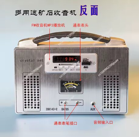

Recto :
Verso:

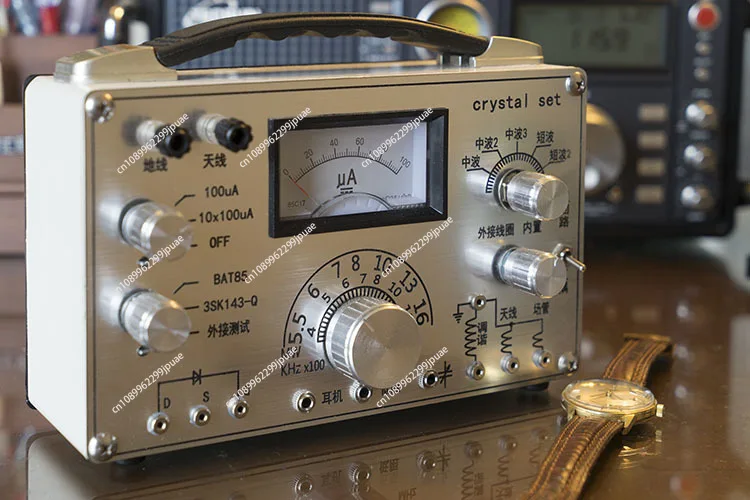

Sur l’une de ses faces on peux se demander si c’est un poste à galène (ou plus exactement à diode détectrice) ou un testeur de diodes …
Sur l’autre, un poste radio AM-FM/USB/BT (rien ne dit si on peux envoyer la BF de la partie poste à galène sur le module radio AM-FM/USB/BT ? ça pourrais être intéressant !)
«L’avant de cette radio à minerai n’est pas seulement une radio à minerai, mais aussi une bobine externe, un condensateur variable, une diode de détecteur et un tube de champ, trois pièces principales de la radio à minerai, un sort complet d’une radio à minerai, une comparaison très intuitive des avantages et inconvénients de la bobine et du détecteur, il est très pratique de jouer le lecteur radio à minerai, la machine à minerai adopte un anneau magnétique, une double boucle de bobine et une conversion de couplage direct, une conversion de di
L’envers est une radio FM avec lecteur de musique MP3, non connectée à l’avant, 3. Alimentation par batterie au lithium rechargeable 7V18650, haut-parleurs 3070, avec télécommande, le compteur de niveau au milieu est en fait un compteur général, utilisé pour effectuer des tests radio minerai s’il est allumé, très pratique, toute la machine 200120* 80 (mm) petit et pratique, j’espère que vous aimez»

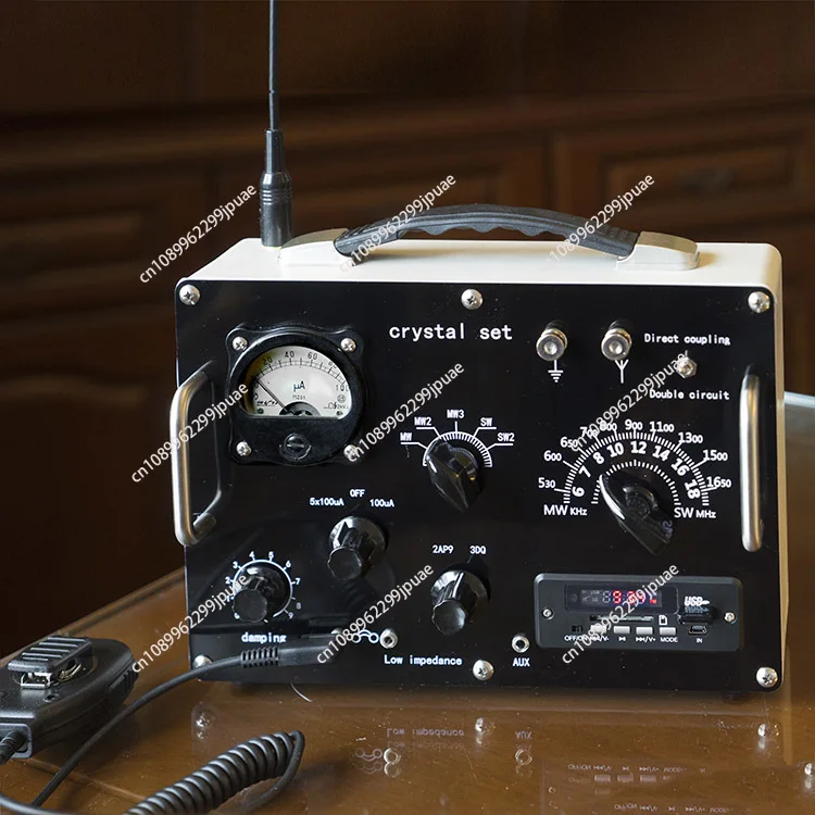

C’est clairement prévu pour des expériences genre poste à galène. A ce que je vois on peut soit mettre un détecteur extérieur, soit choisir une diode interne BAT85 ou 2SK143. La guerre des détecteurs est relancée :rofl:
TZT Radio à cristal multifonctionnelle Radio FM Anneau magnétique Double bobine de circuit et Conversion de couplage direct
Description :
  • L’avant de la radio à cristal n’est pas seulement une radio à cristal, mais peut également être connectée à trois parties principales, à savoir une bobine, un condensateur variable, une diode et un tube de champ détecteurs, ainsi qu’une radio à cristal.Une radio à cristal complète peut être assemblée, ce qui peut comparer visuellement les avantages et les inconvénients de la bobine et du détecteur, ce qui est très pratique pour que les joueurs jouent avec une radio à cristal.La machine à minerai utilise une bague magnétique, un double circuit de bobine et une conversion de couplage direct, une conversion de diode et de tube de champ, et la deuxième vitesse de l’ampèremètre peut être modifiée et fermée. Équipée d’un convertisseur d’impédance, elle peut être utilisée à la fois comme écouteurs à haute impédance et à faible impédance., avec des fonctions complètes et un fonctionnement pratique.
  • L’envers est une radio FM avec lecteur de musique MP3, qui n’est pas connectée à l’avant.La batterie au lithium rechargeable 3,7 V 18650 est utilisée pour l’alimentation électrique, 30 haut-parleurs x 70 et prend en charge la télécommande, et le compteur de niveau au milieu est en fait un compteur de passage, qui est utilisé pour tester la continuité de la radio cristalline.C’est très pratique.L’ensemble de la machine mesure 200 x 120 x 80 (mm).

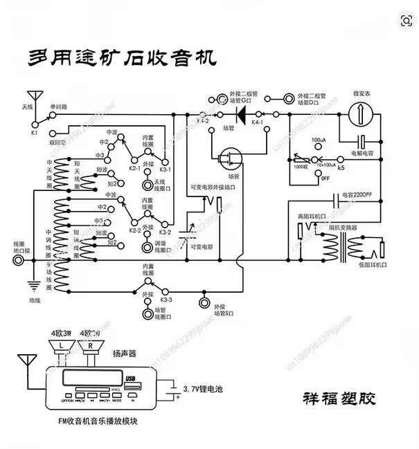

Le schéma présent sur la page du site Aliexpress est plus ou moins explicite.
  • Détection par diode, avec ou sans polarisation additionnelle côté anode.
  • Sélectivité (OM, OC) avec ou sans circuit d’accord (réception large bande).
  • Utilisation en « champ-mètre » via la diode ou un transistor FET
  • Utilisation possible du FET en montage à réaction (?), le transformateur AF semble « débrayable » pour permettre l’injection d’une tension continue (jack).
  • Module FM/USB/Blutooth totalement indépendant.
Cordialement.

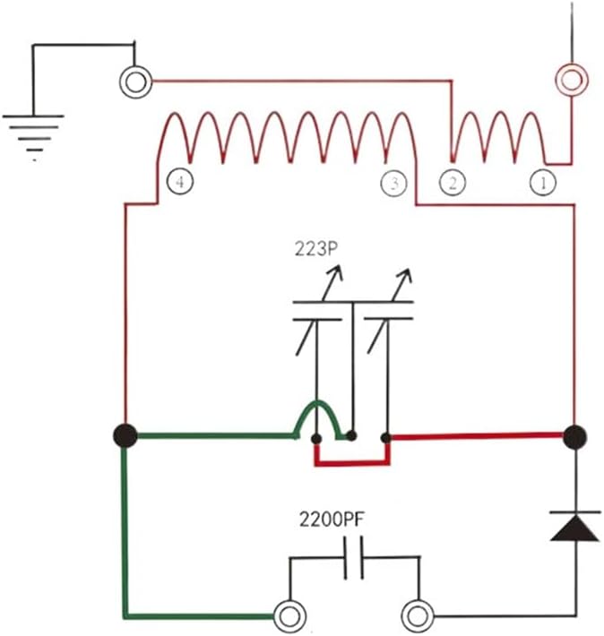

C’est une mauvaise traduction de Mineral radio. Il s’agit d’une radio à diode sans alimentation.

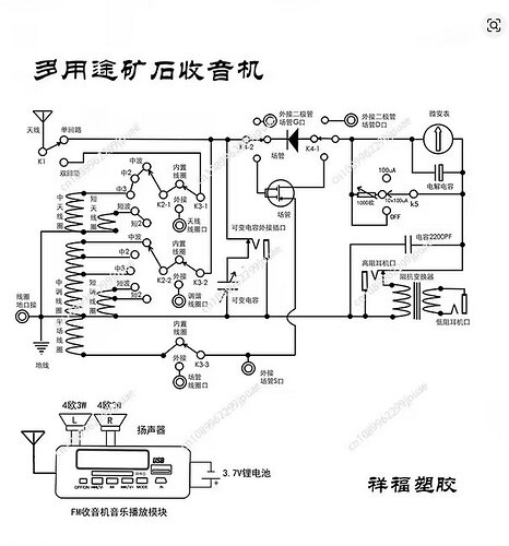

En voici une, avec son schéma :
On peut aussi en trouver avec une diode amovible pouvant être remplacée par une galène.
Comme il n’y a rien à recevoir de local avec ce type d’appareil, se munir d’un ModulAM…

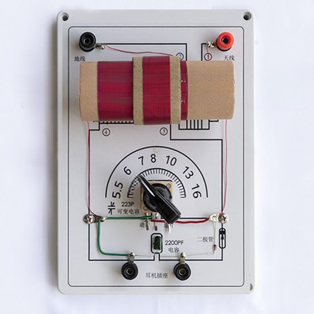

Également ce modèle là :
