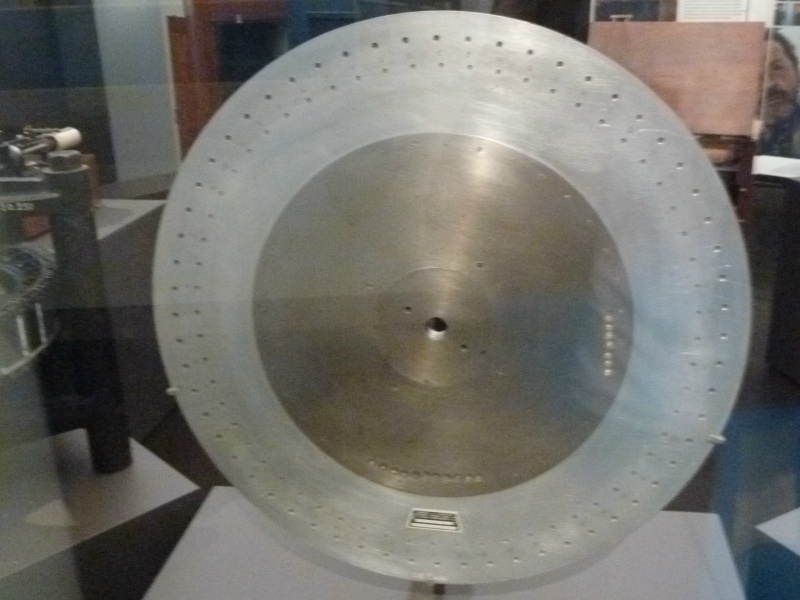

J’ai vu cette semaine la très intéressante exposition Culture TV au CNAM et la démo de TV mécanique.
J’ai été étonné de voir que les trous de ce qui est présenté comme un disque de Nipkow semblent disposés sur un cercle et non sur une spirale donc avec une discontinuité de distance à chaque tour. J’ai oublié de poser la question au guide de la visite. Quelqu’un a-t-il une explication ?
Cordialement.
Robert Troncy
Au passage, merci à Jérôme Halphen pour son diaporama dont j’ai extrait une photo.
La discontinuité est peut-être tellement petite qu’elle est peu visible à l’oeil nu derrière une vitrine.
RT
Je suis passé au musée ce vendredi 18 juillet, ce qui m’a permis d’expliquer à nouveau au démonstrateur comment se règlent la caméra et le récepteur, lesquels étaient passablement déréglés, d’où image dégradée.
J’ai signalé également que le récepteur était très mal placé, car il recoit en pleine face la lumière de l’espace de prise de vue!
Le démonstrateur m’a demandé également ce qu’était le disque alu qui figure sur le message de <robert Troncy. Il ne s’agit pas d’un disque de nipkow mais d’un disque de télécinéma à défilement continu. L’analyse de l’image se fait à l’aide de la spirale de trou sur la circonférence supérieure. La deuxième lignes de trous sert pour la synchro.
