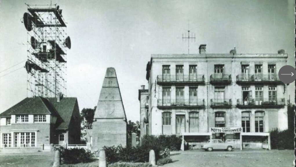

via le relais du mont de Cassel ( 59 )
https://francearchives.gouv.fr/fr/pages_histoire/39906
