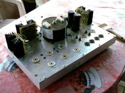

Utilisant de la tôle alu de 1,5 mm d’éapaisseur, je ne fais que découper et j’utilise de la cornière alu pour assembler les faces, une vis tête fraisée côté visible que j’estompe ensuite à l’aide de mastic … après ponçage fin, et immédiatement avant oxydation, je met une couche de peinture …
dans d’autre cas, je fais les côtés avec une cornière 50+15 … je remets un cadre intérieur inférieur pour le dessous. Je coupe les cornières à 45° pour le cadre…pas de plieuse.
Un exemple joint d’un prototype…à lampe
La construction du lampemètre DJ 2003 est réalisé sur ce principe.

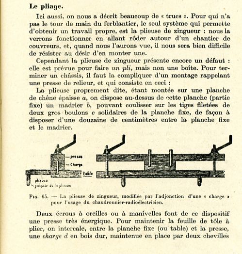

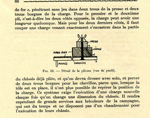

Pour apporter quelques « éléments d’époque » voici en pièces jointes, un extrait d’un livre de J. Lafaye, " Manuel de Construction Radio ", 6°édition de 1942… Et je n’ai pas scanné la page où il explique comment réaliser un pliage à l’aide d’une porte :exclamation: :exclamation:
Bonne soirée à tous
Mécano
P.S. Bizarrement, il n’y a pas moyen de mettre les pages dans l’ordre :question: :question: Donc , la lecture commence par châssis 001…
