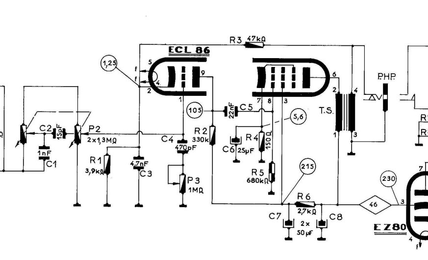

On pas apporter à remettre en état un électrophone LVDSM 4U7.
Apres avoir remplacer les capa de filtrage, les résistances ayant dériver et remis le câblage en état suite je pense a une tentative de dépannage ! .
J’ai effectué le control d’après la notice technique, et j’ai un signal très faible en sortie .
En contrôlant les tensions de l’ECL86, la tension plaque de la triode (pin 9) et égale à la HT , la tension de la cathode et correct.
Essai avec une ECL 86 même problème.
Auriez-vous une idée.
Merci
Amicalement
curieux on dirait que la triode ne consomme pas
Vanode = HT donc I dans la R anode =0
ou Ranode = 0 a verifier si elle a ete remplacée par une valeur trop faible 330 ohms a la place de 330K
regarde aussi si la Gt ne serait pas en l’air
Je vient de la vérifier , elle était coupé donc je l’ai remplacer et bien sur je me suis tromper de casier, je modifie tout ça demain et essai.
Merci
Je vient de rectifier mon erreur et tout et rentrée dans l’ordre. Les tensions son correct à l’erreur pré de la tension secteur.
