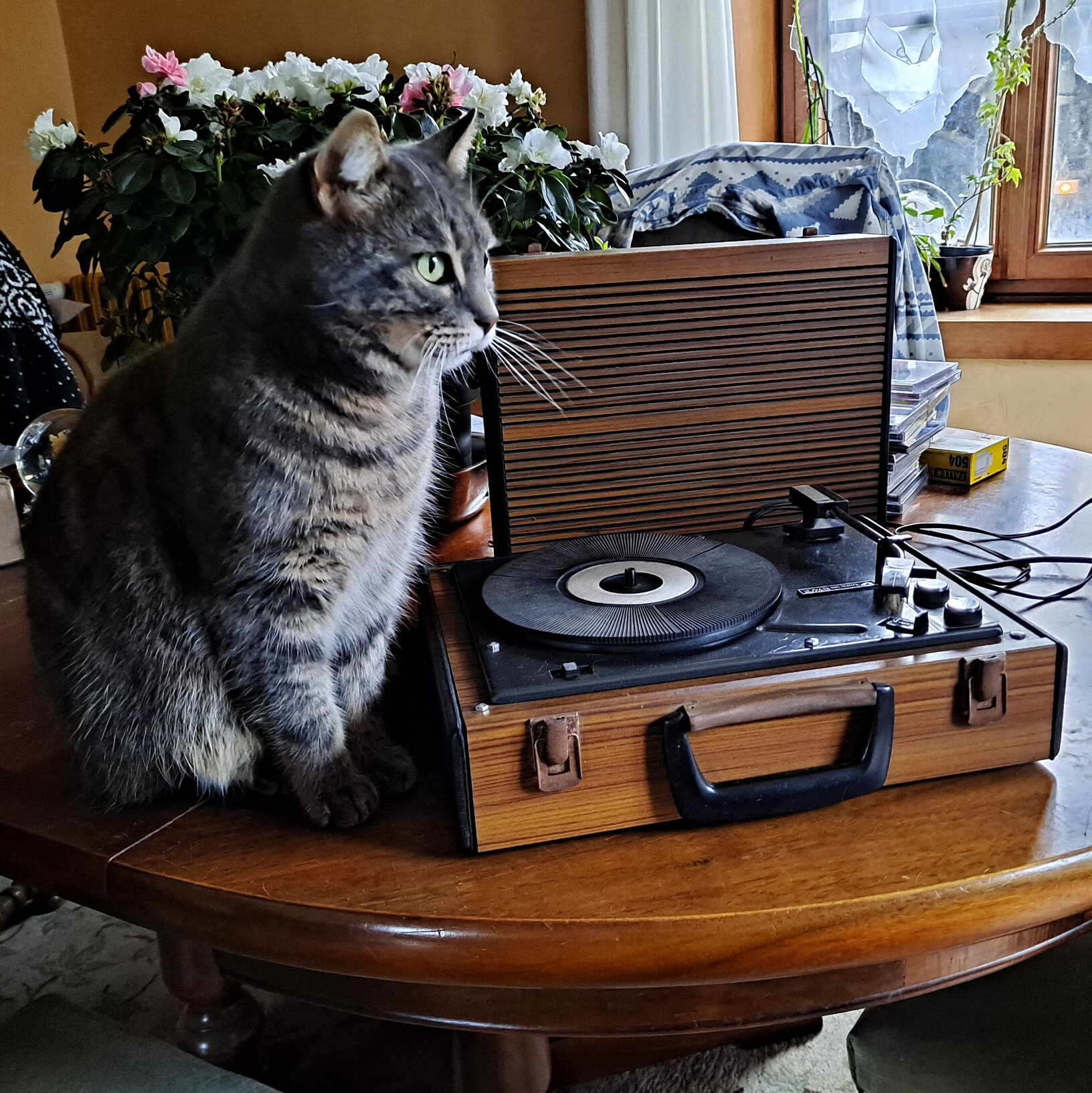

Je viens de finir la remise en état du petit électrophone LVDSM C290 que j’ai depuis que je suis ado. Il a un peu plus de 50 ans… Un demontage et un graissage complet ont été nécessaire ainsi qu’un nettoyage des contacts potentiomètres de volume et de tonalité. La mousse du couvercle avec le haut parleur était complètement désagrégée. J’ai fait une peinture granitée noire en remplacement. Si je trouve un beau tissu velours ou toilé noir, je regarnirai le fond du couvercle. Je devrais retrouver un changeur automatique de 45 tours grâce à Dominique Martel. Je suis très content d’avoir redonné vie à ce petit appareil qui va me permettre de réécouter mes vieux disques d’époque sur un appareil d’époque.
Une photo du C290 avant le changement de la cellule.
