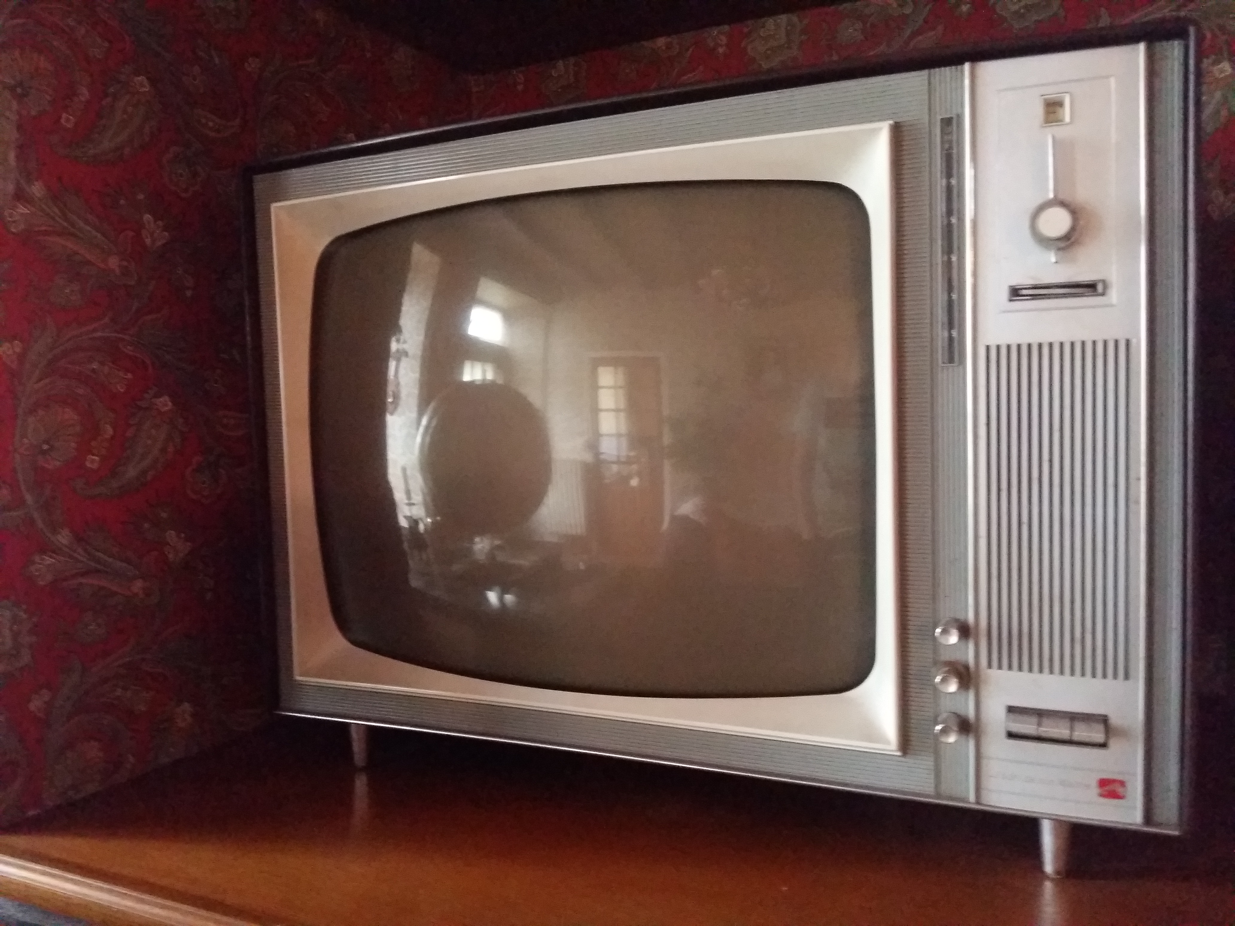

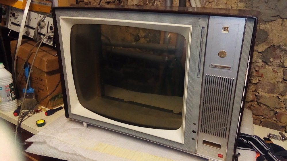

LA voix de son maitre T1135U
et la 3eme qui etait la plus potable du lot, la voix de son maitre, celle la je l appelle "la Fantomas" car elle est tres presente dans le 1er volet des Fantomas de Hunnebelle.

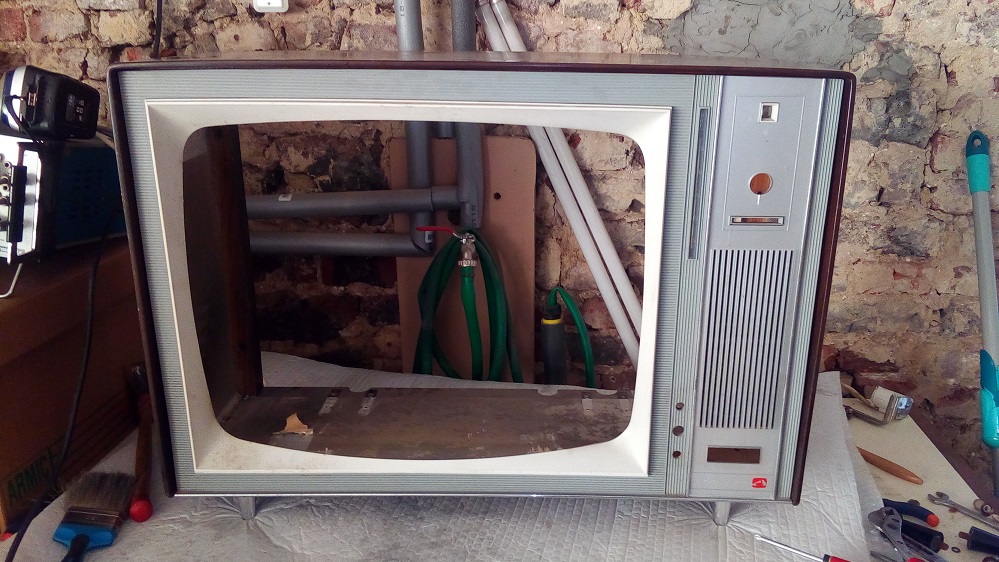

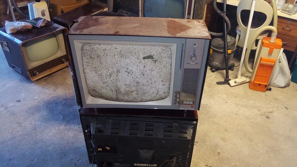

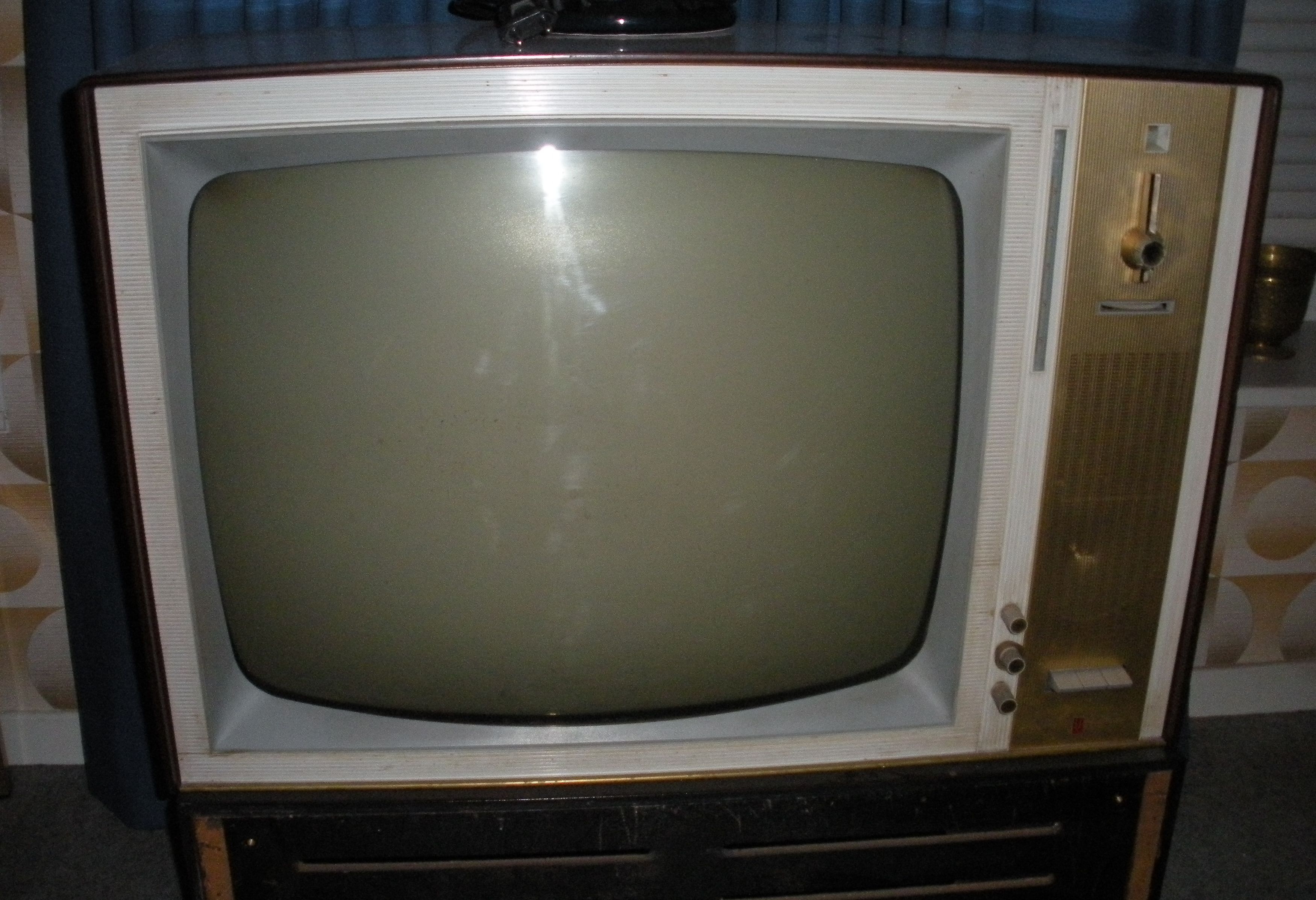

Avant son lifting

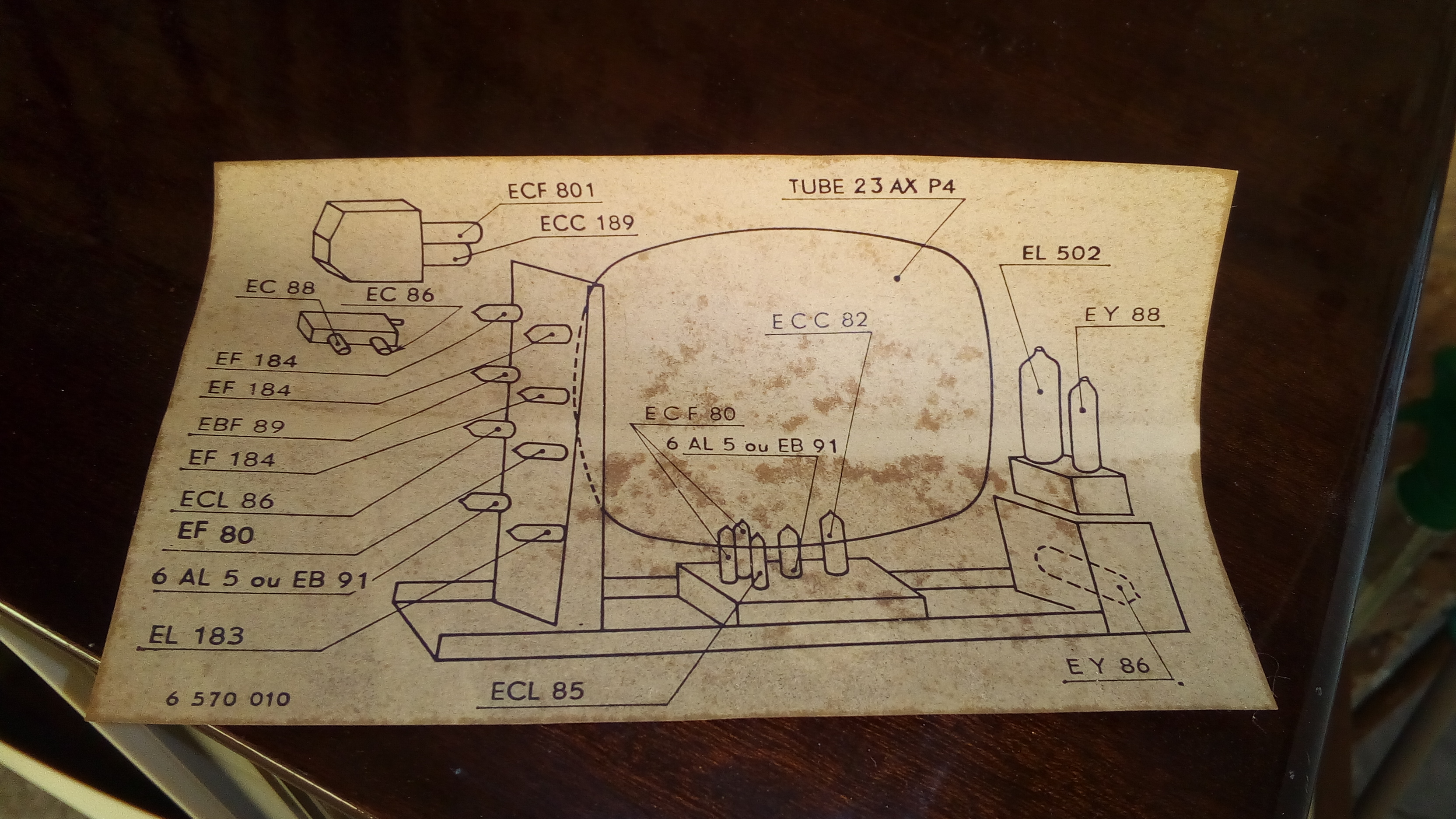

C est la Sonneclair, sans le savoir, qui lui a donner son tube image le 23AXP4.
Par contre celle la pas d image, il me manque une ECL 86 qui a pris l air et pas de THT a la EL500 et la EY88.
Il faut que je vois la THT et si il y a un condo de recup.

 Ces téléviseurs étaient fabriqués à l'usine Thomson d'Angers.
Ils sont équipés du châssis H9/J9

Ce televiseur ne possède pas le chassis H9-J9
le chassis H9-J9 est plus récent que celui du 5131
le principal défaut de la série des 5131-32-51-52... ce sont les THT , il y a eu beaucoup de téléviseurs qui ont pris feu dans les premières séries

Pierre tu as raison pour les tht… La ducretet de luxe a sa tht qui a du prendre feu, je ferais une photo
