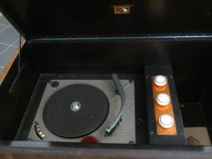

J’ai acheté dans un vide grenier un meuble-éléctrophone
LA VOIX DE SON MAITRE
Référence 4851.
Composé comme indiqué sur la notice d’emploi encore présente dans l’appareil
D’un amplificateur Type 4851 (GZ40, ECC 4, et 2x 6V6G)
et d’un tourne disques Type 341.
Mes questions :
1- où trouver de nouvelles courroies d’entrainement du plateau
2- Existe-t-il un plan de l’ampli.
Merci de votre aide.
Bonsoir, trés bel achat que vous avez fait! c'est le genre d 'appareil que j'aime mais je n'ai plus de place !avez vous une photo de ce bel electrophone?
Voici, il est naturellement en cours de restauration.

Merci pour les photos H M V il est trés beau!merci pour les courroies jean louis cela va me dépanner moi aussi!

A première vue le transfo d'alim a fait un burn-out et un condensateur de 0.5µF a un peu explosé au 4 coins du chassis.
Je vais peut-être commencer par détricoter le transfo.
