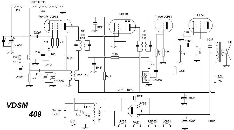

Enfin, existe-t-il un schéma de celui-ci ?

Ceci ? :wink:

Un poste ou l’on doit faire attention à l’isolation et ou l’on met les doigts… autotransfo ! :wink:
La différence de référence du modèle ne concerne-t’elle pas l’alim secteur, bi-tension pour le 409 et 115V pour le 459 ?
Sinon, Pathé-Marconi = VDSM
